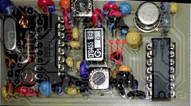

Pro masar: KF254 mám zapojený správně, ano musel jsem ho při osazování pootočit ve směru hodin, plošňák byl navržený na KC509. Teď jsem změřil napětí na kolektoru KF254 a je tam jen asi 0,5V- tedy něco je tu špatně.

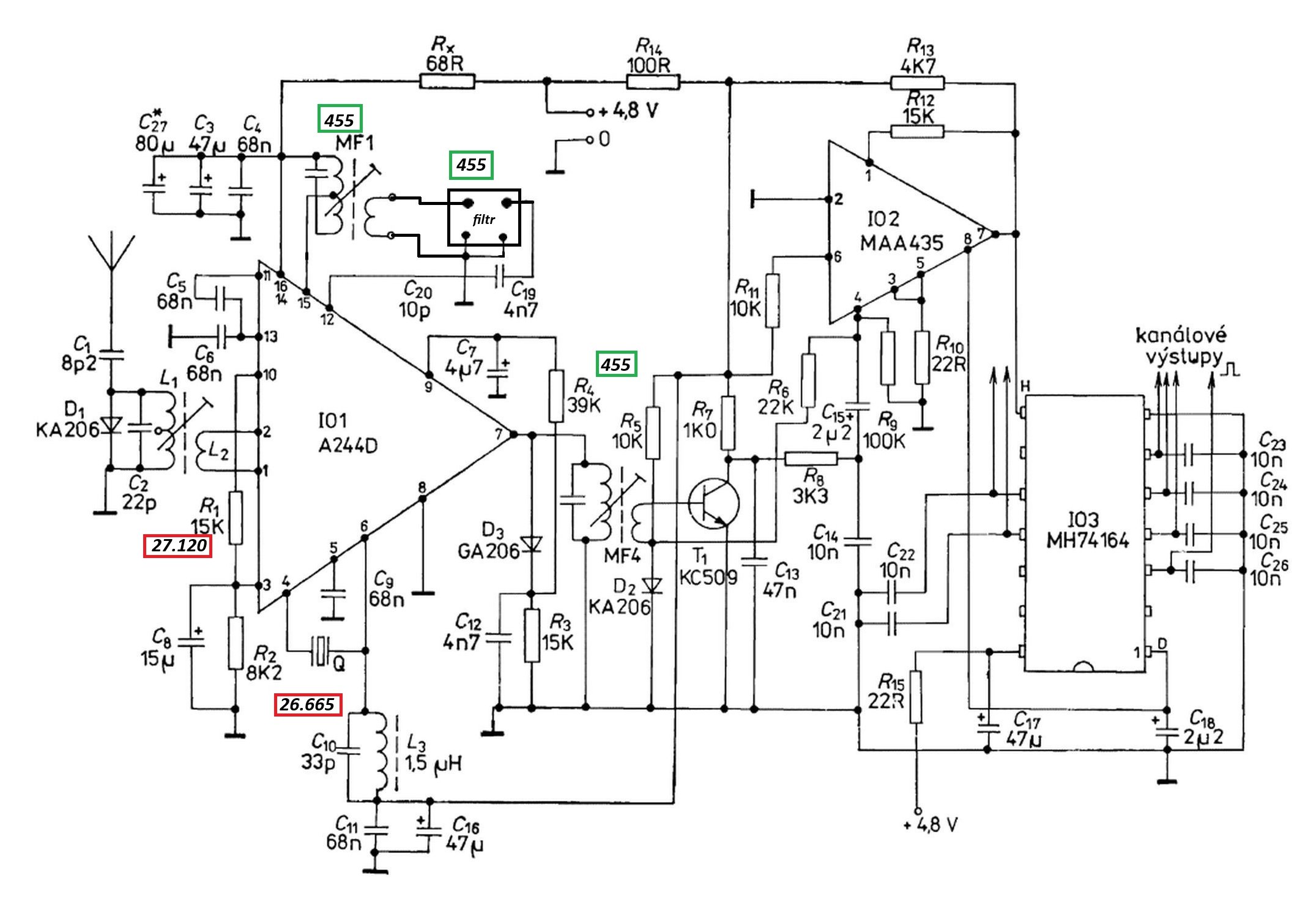

Příspěvky: 12579
PříspěvekZaslal: čt prosinec 04 2025, 12:13    Předmět: Citovat
abys viděl co kde asi měřit . . .
. . . a měl bys i pochopit ten superhet.

PříspěvekZaslal: čt prosinec 04 2025, 12:20    Předmět: Citovat
To ok1hgl: vysvetli/upřesni mu to.
Tazatel dosud nenapsal frekvenci osazeného krystalu.
V obrázku je to pro krystal 26,665 MHz, že.

JanK3

PříspěvekZaslal: čt prosinec 04 2025, 12:42    Předmět: Citovat
Ten tranzistor máš podle mne špatně:
Místo báze je zapojen kolektor, místo kolektoru je zapojena báze.

Příspěvky: 20089
PříspěvekZaslal: čt prosinec 04 2025, 13:02    Předmět: Citovat
Jseš bystrej jak rys, pokud tam má opravdu KF254, tak má opravdu prohozenej kolektor a bázi. Ani jsem netušil, že tohle je po běžným zapojení CBE a ECB ještě třetí varianta CEB. Další snad už není. Laughing Tedy pokud se tam nemotá ještě stínění jako u KF524 a 525 taky používaných v RC přijímačích.

PříspěvekZaslal: čt prosinec 04 2025, 13:11    Předmět: Citovat
masar napsal(a):
Tak tomu říkám vytrvalost, že jsi to se mnou nevzdal, máš samozřejmě pravdu, znovu jsem koukl na obrázek, který jsem si pro montáž tranzistoru připravil, a je to přesně naopak než jsem z obrázku chápal. Děkuju
Po obědě se dám do výměny, dá se předem odhadnout jaké to mohlo napáchat škody jestli vůbec nějaké?

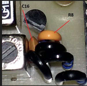

Příspěvky: 13835
PříspěvekZaslal: čt prosinec 04 2025, 13:14    Předmět: Citovat
A pak na tvé desce nemohu najít R8, ledaže by to byl ten žlutý kondenzátor (pokud to není jen žlutá bužírka).
Prohození vývodů se jistě obešlo beze škod.

masar napsal(a):
To tvoje schéma je skutečně pro "fajnšmekry" v tom záporném slova smyslu.
Ještě dotaz, k této poznámce, která mi vrtá hlavou - myslíš, že je v tom schématu něco špatně ?
Sice už to teď asi těžko napravím , ale můžu postavit ještě další exemplář, součástky mám tak na tři.

Bydliště: Český brod
PříspěvekZaslal: čt prosinec 04 2025, 13:34    Předmět: Citovat
masar napsal(a):
Tak to jsi mi vrátil chuť k obědu.
Jo , R8 -1k tam je, je to skutečně ta žlutá bužírka jižně od KF254 a po straně má C16.
