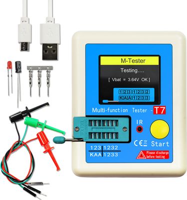

Meranie dĺžky silového káblu pomocou kapacity je jednoduché a orientačne vcelku presné. Kapacitu na jednotkovú dĺžku nájdeš v katalógovom liste. Kapacity rôznych káblov od rôznych výrobcov rovnakého prierezu sa navzájom veľmi nelíšia. Je to vždy ± rovnaký rozmer s izoláciou z ± rovnakého plastu s ± rovnakými dielektrickými konštantmi. Vzdialenosť tak zmeráš odhadom s presnosťou ±10%. S extrémne lajdáckym ledabolo prístupom na ±20%. A nepotrebuješ k tomu špeciálny prístroj za milión peňazí, stačí obyčajný lacný multitester
https://www.kaufland.cz/product/512636065/
A ak má niekto stále pocit, že meranie dĺžky s presnosťou na 20% pomocou kapacity je málo presné, tak zober colštok, alebo roll-meter, pomeraj popri stene dĺžku cez poschodie a dve miestnosti, choď do obchodu a kúp kábel presne takej dĺžky akú si nameral. Uvidíš na stavbe, koľko % metrov ti bude chýbať. Wink
