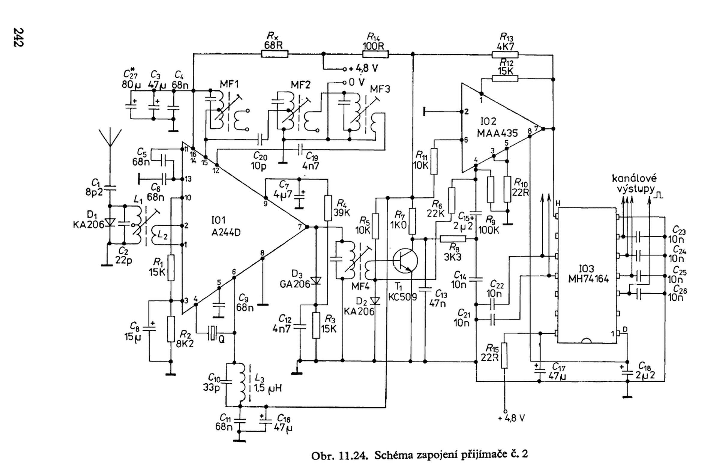

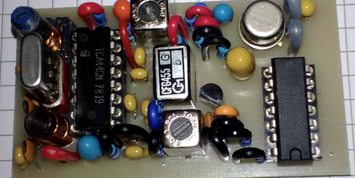

Postavil jsem přijímač s integrovaným obvodem TCA440 k RC AM vysílači v pásmu 27 MHz.

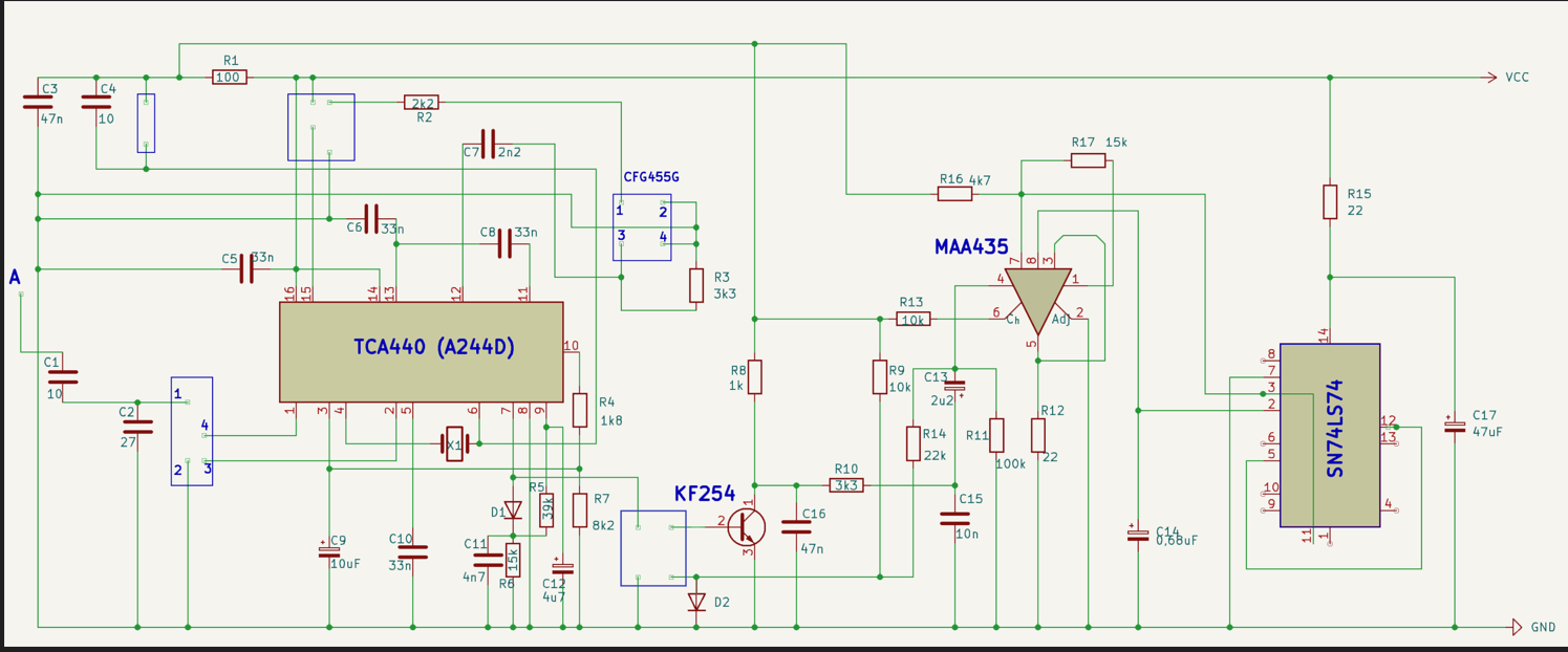

Problém je, že na osciloskopu na výstupu TCA440 č.7, resp. následujícím kolektoru T1 nedostanu očekávaný obraz tří jehlových modulačních kanálových impulzů (vysílač je dvoukanál) , ale cosi , co se podobá nosné vlně vysílače.
Můžu dotaz doplnit snímky z osciloskopu všech vstupů a výstupů IO TCA440, pokud to bude třeba.
Odběr přijímače bez signálu je 18 mA a se signálem také 18 mA, což je divné.
TCA440 je v pořádku, měnil jsem ho za tři další kusy (i A244D) a stav je také ten stejný.
Vysílač sám o sobě je také v pořádku, se staršími AM přijímači (Svíčka ap.) funguje zcela korektně.
Plošný spoj jsem kontroloval několikrát, shodu se schématem také.

to schéma co jsi sem poskytl je minimálně divně nakreslené.
tady to je přehlednější ikdyž čitelnost je horší . . .
dej sem zdroj, odkaz . . .

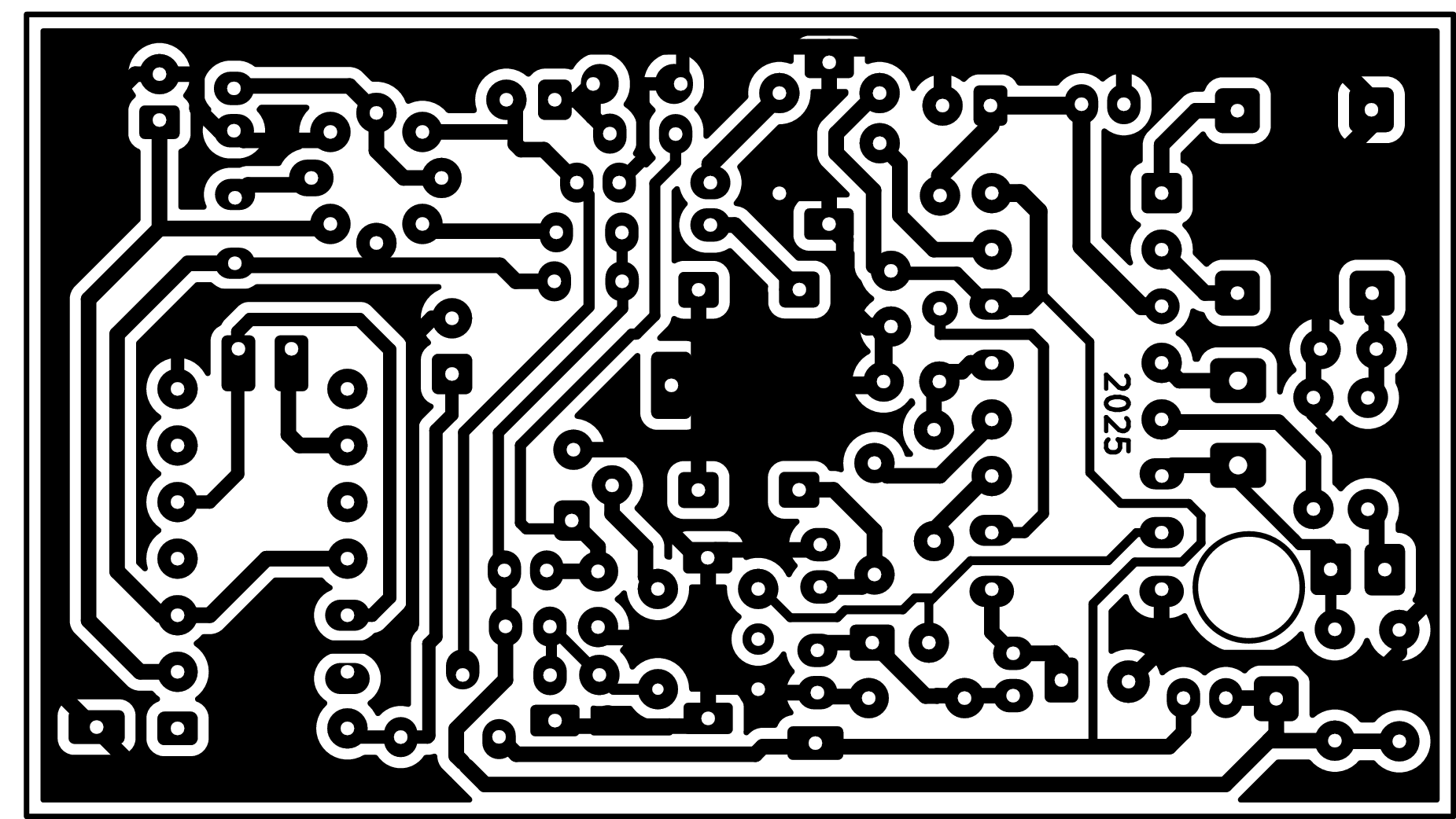

taky by se hodila fotka "ze strany spojů" pro porovnání se schématem

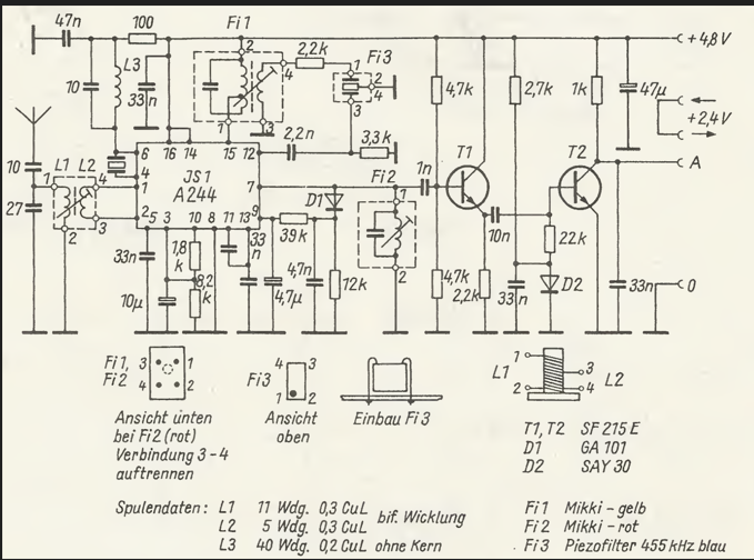

začnu od toho nejjednoduššího- to schéma jsem zhotovil já v programu KiCad pro návrhy DPS. Zdrojem pro toto schéma je jednak schéma přijímače z Radioamatérských konstrukcí č.3 , a dále je zdrojem schéma superhetu s A244D z časopisu ModellBau č.4/1979 (bývalá NDR)- ta schémata jsou velmi podobná liší se hlavně jen v té selektivní jednotce, a pak v dekodéru. RK č.3 použily za obvodem A244D 3xMF Trafa, a v dekodéru IO MAA435, kdežto ty Němci použili 1xMF Trafo + keramický filtr, a dekodér mají až po klopný obvod z tranzistorů. Ty RK č.3 asi máš, když tak je mám stažené z netu. Ten ModellBau č.4/79 jsem získal na fóru rcmania.cz - viz reakce č.26 uživatele "ellet" - téma "Palubní elektronika" - příspěvek "Přijímač s TCA440 resp.A244D" . Jde stále stáhnout , tady je odkaz:
https://www.rcmania.cz/viewtopic.php?t=94430&start=15
Fotku mojí DPS ze strany spojů přikládám, ale nemař čas kontrolu parity mezi schématem a DPS, to jsem dělal už snad stokrát, a navíc ten program má vlastní kontrolu, takže jakmile zjistí nějaký nesoulad mezi schéma a navrženou deskou, tak Tě upozorní. Tady je jediná otázka, jestli to vlastní schéma je korektní- to já nedovedu posoudit, je to prostě "opsané" ze dvou zdrojů, ale jestli v těch zdrojích je chyba neumím říct.

Tak se snažím usilovně nalézt nějakou chybu, a myslím, že jsem jednu nalezl, a to, že mám asi špatně navinutou vstupní cívku.
Nevím, jestli to může způsobovat výše zmíněné problémy, ale já jsem navinul 5 závitů odspodu kostry jako vstup na kontakty 1 a 2 IO A244D, a nad těmito 5 závity jsem navinul 11 závitů pro přívod signálu od antény. Jenže když nyní porovnávám schématický obrázek vinutí této cívky z návodu (obr. 1 přikládám) a porovnávám ho s fotkou dokončeného přijímače a i s jinými konstrukcemi, tak nabývám dojmu, že správně se má navinout 11 závitů od spodu kostry a vinutí 5-závitů má být navinuté přes tyto závity, nikoliv pod nimi.

To tvoje schéma je skutečně pro "fajnšmekry" v tom záporném slova smyslu.
Vzhledem k tomu, že v původním (německém) schematu jako detektor signálu slouží až tranzistor T2, nemůžeš na výstupním pinu 7 (TCA440) očekávat detekovaný signál. Ten je na katodě diody D1 (slouží jako AVC). V tvém schematu by jako detektor měl sloužit tranzistor KF524, pokud je správně zapojený. Nakreslený je sice správně, ale vývody má označeny špatně. Podle katalogu 1=báze, 2=emitor, 3=kolektor. Tvoje dioda D2 má zajistit, že tranzistor bude zesilovat jen kladné půlvlny na bázi (záporné na kolektoru integruje kondenzátor C16). Bez signálu by měl být KF524 zavřený, tzn. na kolektoru je plné napájecí napětí.
K tvému předchozímu zjištění: Způsob navinutí L1/L2 má vliv na celkovou citlivost přijímače, ale nijak neovlivní další funkce a tvůj problém neřeší.

kód:
Prvním krokem oživení je nastavení
místního oscilátoru. Cívka L3 je tvořena 8 závity drátem CuL 0,3 mm
přímo na jádru M4. Její indukčnost musí být okolo 1,5 uH a činitel jakosti
větší než 110. Odvíjením nebo přivíjením se snažíme dosáhnout maximálního vf napětí na vývodu 6 obvodu A244D.
Po dosažení maxima zvětšíme počet závitů cívky L3 o jeden a cívku zafixujeme lakem.

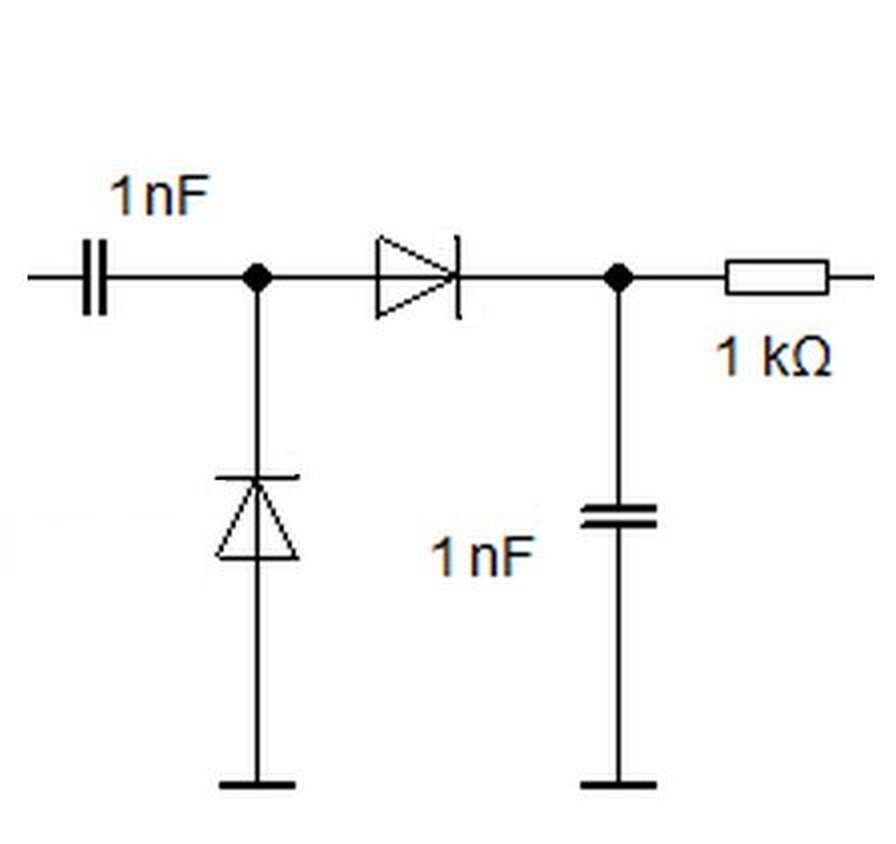

nebo si udělat jednoduchý indikátor VF signálu
