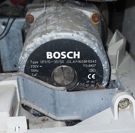

sháním čerpadlo do kotle IMMERGAS

Na prvních dvou fotkách je vidět plynový ventil, nejspíš Honeywell, kotel modulaci výkonu určitě má.
Příspěvky: 1819
PříspěvekZaslal: po prosinec 01 2025, 20:11    Předmět: Citovat
Nemá ten turbokotel náhodou třícestný ventil na regulaci teploty zpátečky?
Kdyby měl, tak vyšší výkon čerpadla, kromě hluku, vadit nebude.

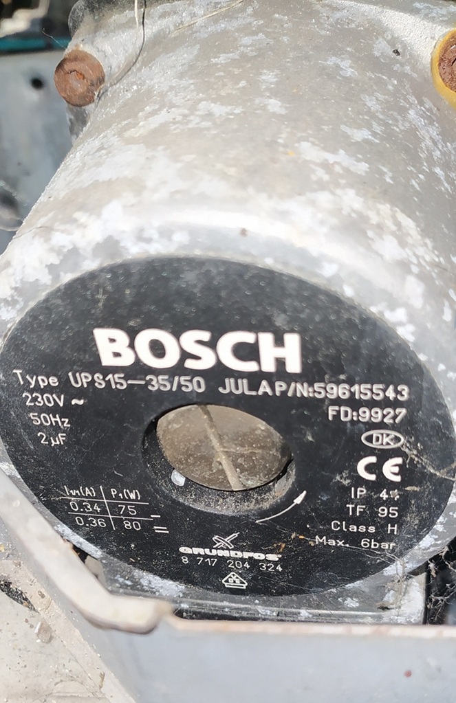

decmen napsal(a):
Mám v garáži letos na jaře vyřazený Junkers ZWF24-3, čerpadlo tam je funkční, ale Grundfos, nevím, zda by ti tam pasovalo.
dej sem prosím foto toho čerpadla, třeba někdo poradí jestli to bude to pravé.
decmen
Založen: Sep 25, 2013
Příspěvky: 674
Bydliště: Chlumec n.C.
PříspěvekZaslal: st prosinec 03 2025, 8:06    Předmět: Citovat
zde fotky čerpadla
 Velikost:  82.37 kB
 Zobrazeno:  6 krát
 Velikost:  234.96 kB
 Zobrazeno:  8 krát
