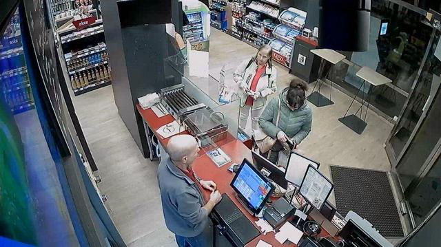

Ja sem pritahl nekolik diskovych rekoredu Pinetron PDR-AHT2xxx na analogove (kompozit video) kamery. V jednom byl dokonce 2TB HDD WD Purple a podle SMARTu se zda v poradku (nabehano asi 3 roky, pouze asi 25 pwronu). Chvili mi trvalo, nez sem na nakem ruskem webu dobral zpusobu, jak zresetovat admin heslo (drzet urcite 2 tlacitka ~10s), tak sem se v tom pak i povrtal. Na disku byly normalne nahrane data asi z 8 kamer z nakeho mensiho obchodu, takove jak sou treba na nadrazi.
Pak sem disk pripojil do PC, pouziva to EXT4 FS a na nem to dela 1GB soubory s priponou *.imf - zna to nekdo? Jsou v tom namuxovany streamy ze vsech tech kamer, jinak je to kodovany normalne h264, kdyz sem soubor prejmenoval na MP4, tak to MPCHC prehral, ale neustale to x-krat za vterinu preskakovalo mezi zaberama ze vsech kamer a neslo seekovat.
Pak tam byla jeste jedna pekna industrial LGA775 deska od iEi v podobe CPU karty na pasivni backplane. Narovnal sem par skrivenych perek v LGA patici a deska bezi, akorat z toho nakej mamrt vodrbal chladice z chipsetu. Na ten northbridge se mi nedari najit chladic se stejne umistenyma packama, tak sem musel pouzit jiny, trochu ho natocit, prevrtat diru a upicnout ruzek, ktery nalizal do hejna elytu...
Tak se podarilo identifikovat i misto instalace toho rekorderu - bylo to v obchudku Pont na Smichovskem nadrazi Smile
