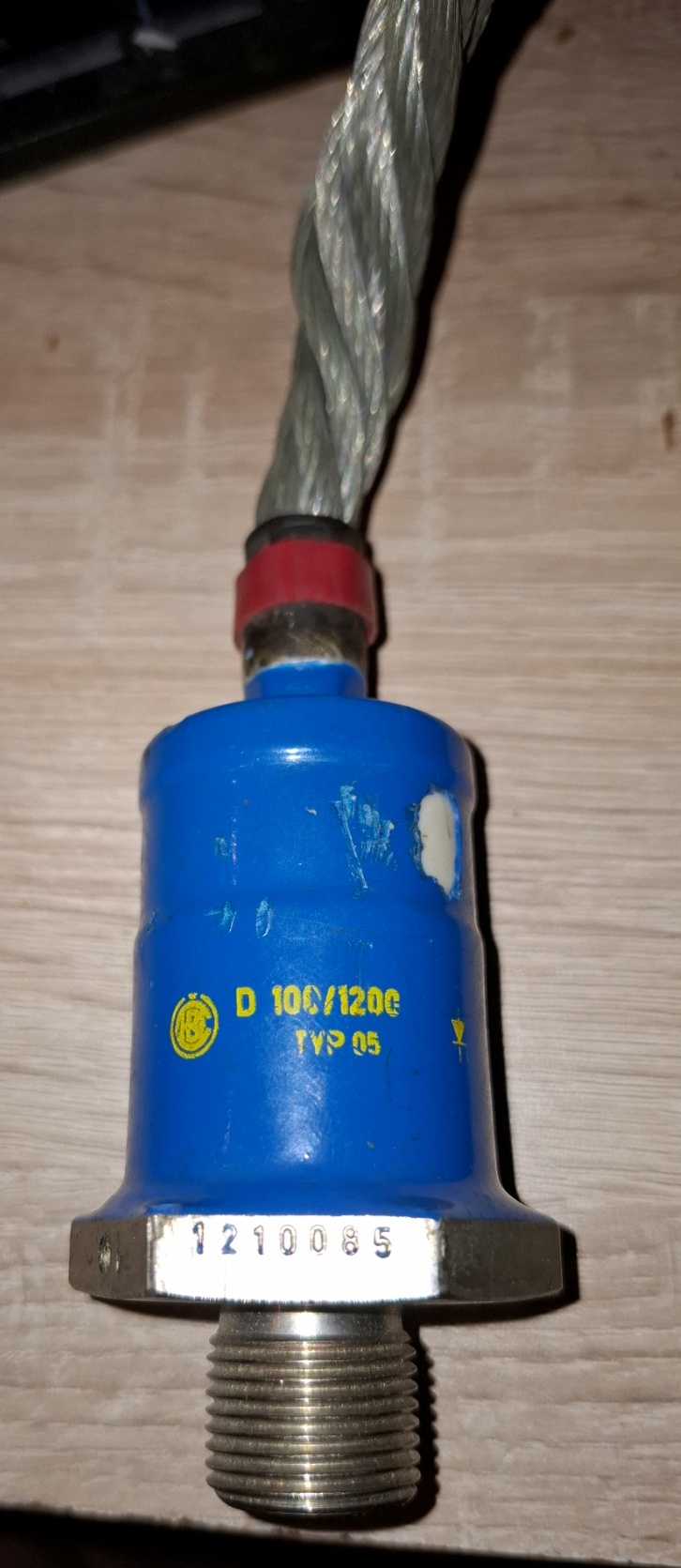

JEDNU takovou modře stříknutou doma mám určo, označení z hlavy nevím, doma budu cca za hodinu a půl - pak upřesním.

To bych se dost divil. DR867 je keramická pastilka (průměr Si 40 mm) a jestli je fakt modře nabarvená, tak leda jako dekorace Very Happy

O tomhle mluvím. Šestihran má 41,2mm (1 5/8"), futro vejšku 55mm od plochy základny, závit má Ø20mm a stoupání (jestli dobře měřím) 1,4mm. Matku k tomu nemám, lanovej vývod má 14cm a na něj nalisovaný oko má 5cm na dýlku, 2,2cm na šířku plochý části a v ní je díra Ø 1cm. Popis je vidět na fotce.

Jj, interní značení pouzdra OK41, průměr Si cca 24 mm (přesněji si to nepamatuji). Ale ze zadání to splňuje jen ten parametr “velká”. Není rychlá, kilovoltů má půlku a ampérů pětinu. (Ve značení 80. let by to bylo D855-100-12 ale v tomhle pouzdře se v osmdesátkách dělaly diody >250 A.)

ano, opravdu je to ta na předchozí fotce. To pouzdro je pro mě z hlediska mechaniky podstatná vlastnost, sháním toto kotoučové pouzdro, našlel jsem označení pouzdra jako P40/7
potřebuji diodu do serie s tyristorem se stejným pouzdrem

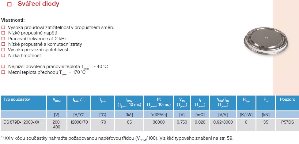

Písmeno "S" znamená "speciální dioda, tj. dioda s upravenými parametry".
V katalogu 1989 žádná taková ale v nabídce nebyla.
V porevolučním katalogu 2009 je jedna "DS" a je nazvána Svářecí.
Pokud potřebuješ rychlou, musí mít v typu vždy "DR".
