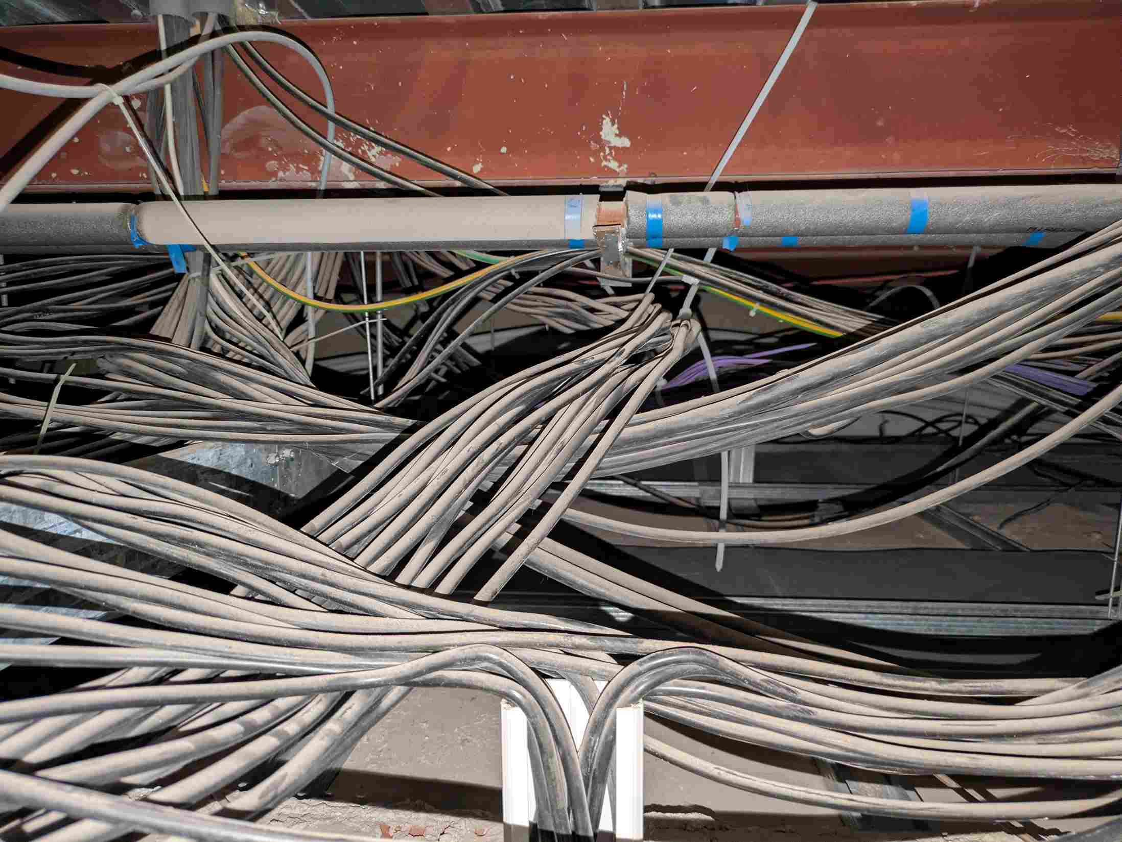

Započal jsem s vizuálním hledáním. Daří se ale pomalu. Very Happy

PříspěvekZaslal: po prosinec 01 2025, 19:27    Předmět: Citovat
Ideální uspořádání pro tu termokameru Wink

PříspěvekZaslal: po prosinec 01 2025, 20:05    Předmět: Citovat
Jó, takhle to vypadá v podhledech v každým obchodním centru, stavěným v minulých pětadvaceti letech. Hlavně pak tam, kde se finišovalo, aby se otevřelo před vánocemi...

mi-ro napsal(a):
Uf, ale to si nevravel, že to je v Bangladéži. Shocked
Příspěvky: 8606
PříspěvekZaslal: po prosinec 01 2025, 22:05    Předmět: Citovat
Teď jsi elektrikáře v Bangladéši urazil. Very Happy
