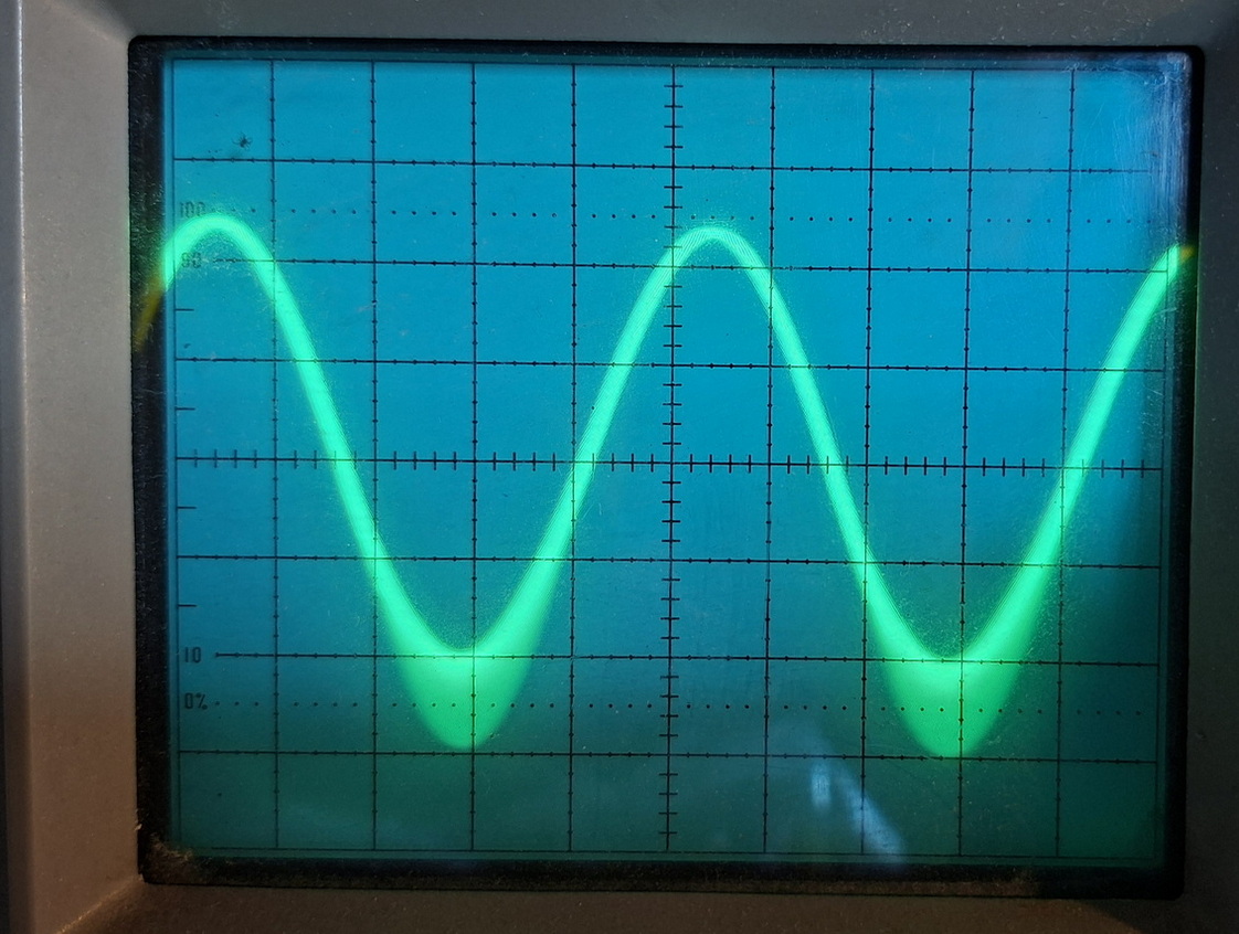

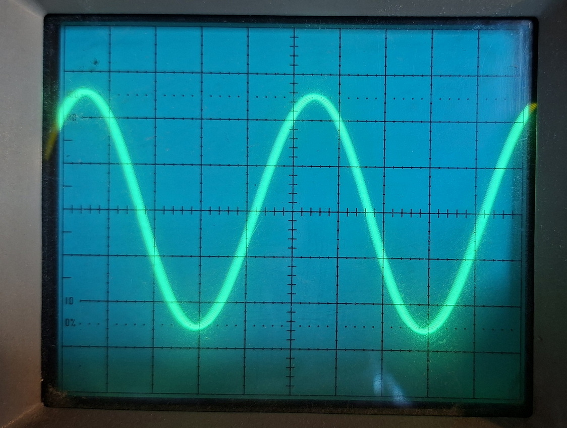

Na vstup gramofonu som pripojil virtualny generator z internetu. Na lavom kanale som nameral peknu sinusovku, ale na pravom kanale je sinusovka v dolnej polperiode skreslena.
AC meranie
U=1V/d
t=0.2ms/d
vstupna frekvencia 1 kHz
Co sposobuje skreslenie v dolnej polperiode a ako to odstranit? Na zvuku toto skreslenie nepocut.
Může na te sinusovce být superponované vf kmitání. To by bylo vidět lépe na paměťovém škopku, nicméně mělo by stačit přepnout časovou základnu asi tak na desetinu nastaveného času nebo i míň. _________________ Nepoužívám smajlíky. Pobavený nebo ironický tón si laskavě domyslete sami.
Může na té sinusovce být superponované vf kmitání. To by bylo vidět lépe na paměťovém škopku, nicméně mělo by stačit přepnout časovou základnu asi tak na desetinu nastaveného času nebo i míň.
Nebo tam leze rušení z přehrávadla. _________________ Nepoužívám smajlíky. Pobavený nebo ironický tón si laskavě domyslete sami.
Nepíšeš nic o zatížení výstupu a nastavení korekcí.
Podívej se, jak se ten pravý kanál chová při regulaci hlasitosti P6 "od nuly". Pokud se "rozmazaná" část průběhu mění plynule také "od nuly", není to zakmitávání konce.
Také zkontroluj průběh na běžci P6.
A také se podívej na jiné kmitočty generátoru, např. 50Hz a 10kHz.
Tohle je nic neříkající.

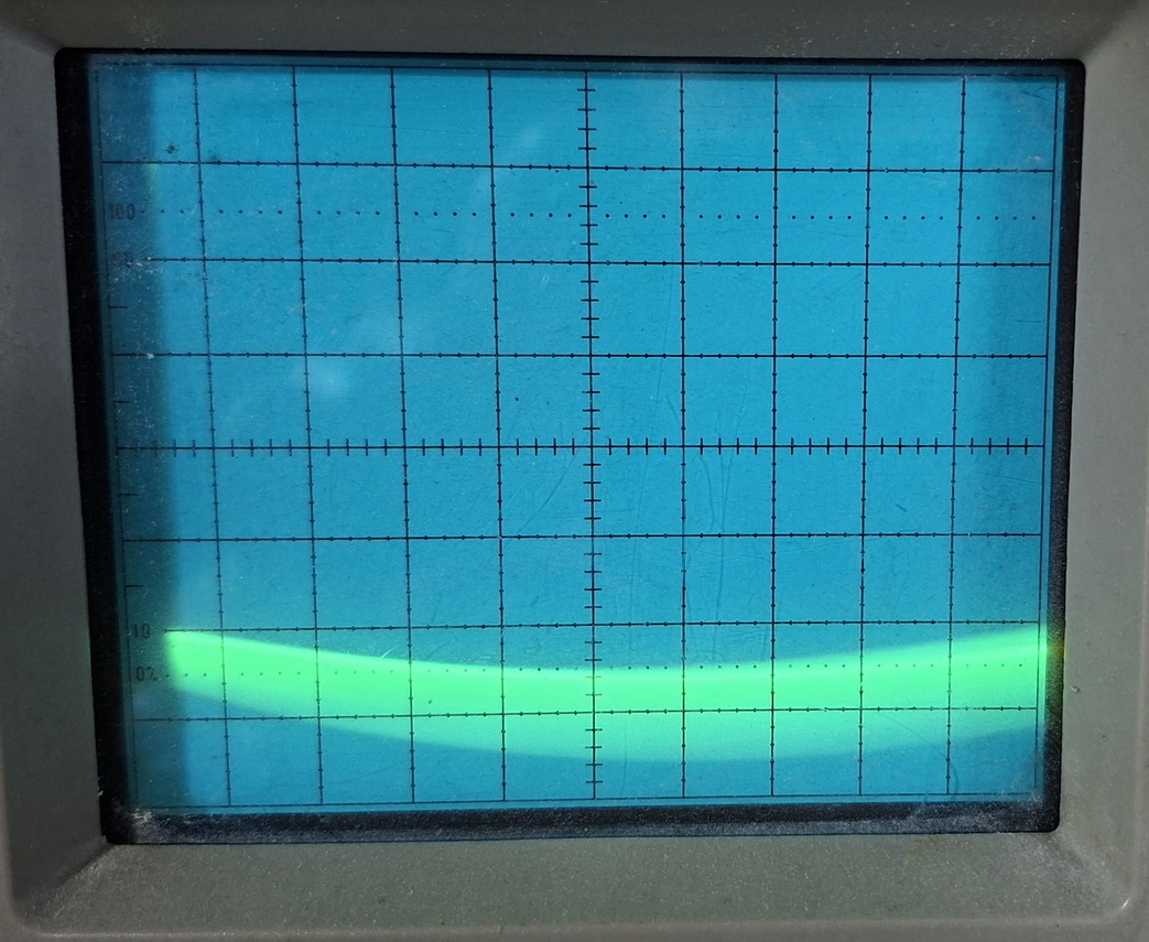

Pochop, že tím přepínáním časové základny se musíš snažit zobrazit průběh toho druhého kmitočtu (rušení nebo kmitání). Vzhledem k jeho podstatně nižší amplitudě musíš také nastavovat jinou úroveň synchronizace. Výsledkem bude zasynchronizovaný průběh rušivého periodického signálu.
Prostě to chce umět ovládat osciloskop.
Naposledy upravil masar dne po prosinec 01 2025, 20:03, celkově upraveno 1 krát.
Zkus ještě 2us. Případné kmitání nebo rušivé složky mohou být ve stovkách kHz.
A neměří se to zatížené reprákem ale náhradní impedancí. Jinak hrozí zničení repráku nebo ohluchnutí. _________________ Nepoužívám smajlíky. Pobavený nebo ironický tón si laskavě domyslete sami.
Odpoj to v tom bode 1, na ten 22k trimr prived signál z generátora a skontroluj samotný koncový stupeň!..vyluči sa tým chyba ,bud koncák alebo predok(predzosilňovač-korekcie)
