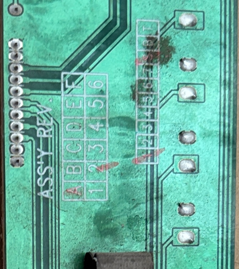

Přikládám vyžádaný výřez potisku.
N bilé samolepce je MF140404301819

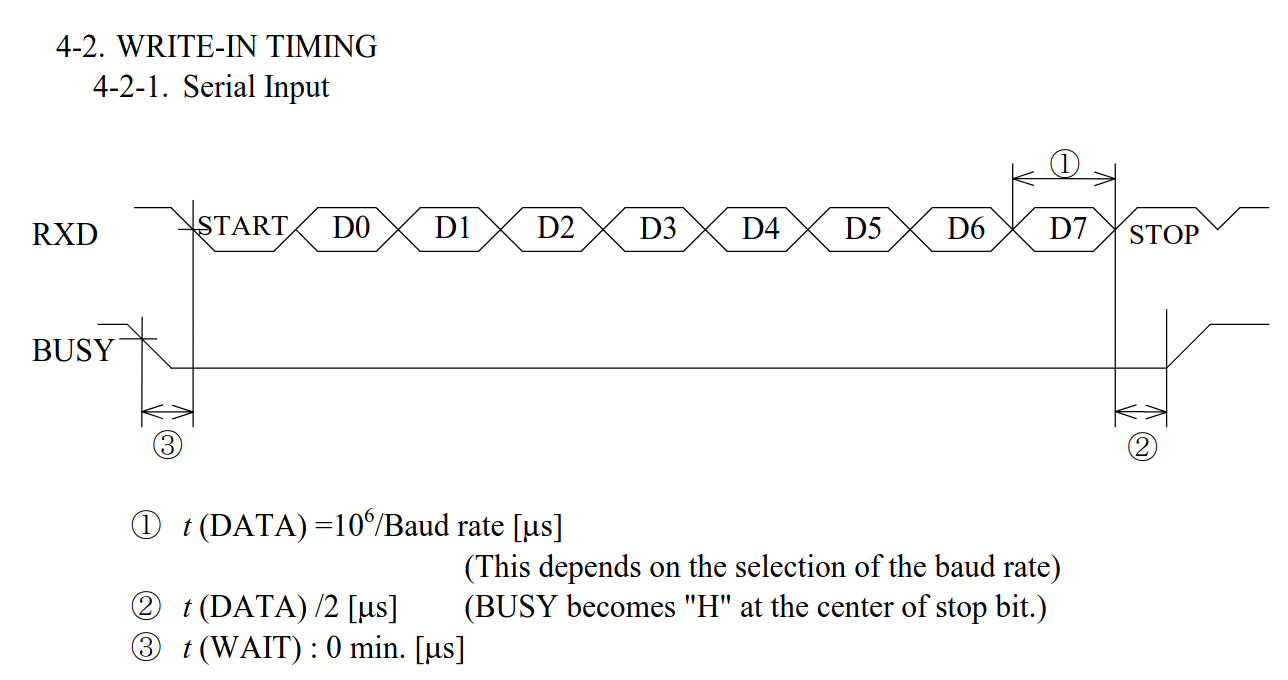

Vypadá to na displaj od Futaba. Přímo k tomuto typu nic nemám. Může to být typ vyráběný na zakázku... Nicméně,napájení je +5V a ovládání sériový. Futaba displeje se sériovým ovládáním mají tyto piny:
+5V
GND
(někdy, spíš často bývá +5V i GND na více pinech současně)
RXD
/TEST (vstup, úroveň log.0)
/BUSY (výstup, úroveň log.0)
Někde by na destičce měly být dvě propojky cínem (malinkaté plošky), těmi se nastaví rychlost přenosu.
Otázka je, jaká znaková sada bude v ROMce Very Happy Může být třeba japonská katakana... ale často bývá ASCII + katakana. Záleží kde jsi k tomu displeji přišel.
sériové řízení FUTABA VFD displejů

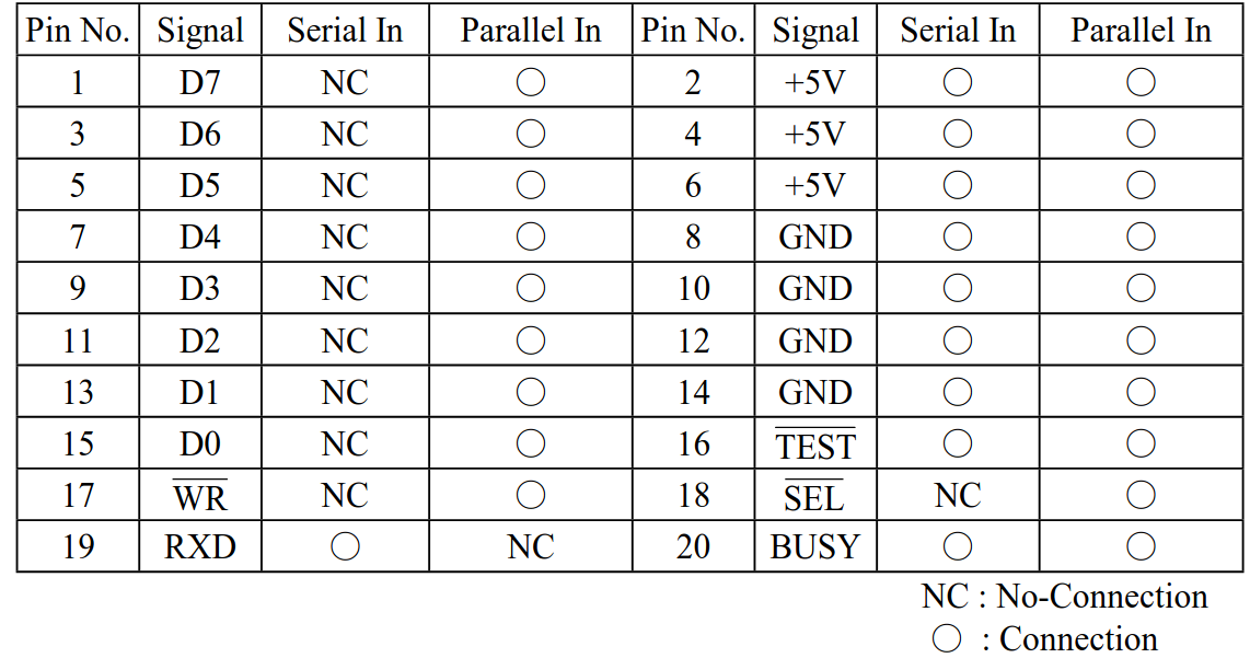

teď jsem se kouknul znovu na druhou fotku na 1.stránce . Nechápu, proč nelze dát hned na poprvé pořádný fotky. Ta fotka měla být ve velkým rozlišení a naležato a ne nastojato..
Tak doplňuju: ta černá kostička na destičce uprostřed zezadu na plošným spoji je nejspíš tlumivka nebo kondenzátor a slouží ke generování žhavení. Z té mizerné fotky nelze poznat jestli to je kondenzátor (SMD elyt) nebo indukčnost.
Skutečné připojení celého displeje je na 2x10 konektoru ( na fotce druhé fotce na první straně zezadu je vpravo dole vidět zapájený konektor, header, nebo plochý kablík). Já teda na té mizrné fotce napočítal jen 2x 9 letovacích pinů ...
Čímž, displej má stadardní interface paralelní / sériový.
Toto je standardní zapojení 2x20 konektoru u japonských VFD displejů.

Příspěvky: 13827
PříspěvekZaslal: ne listopad 30 2025, 16:46    Předmět: Citovat
To je spíše spekulace, než skutečnost.
1. Ta "černá kostička" je nějaká opěrka z pružného materiálu (viz zde).
2. konektor k desce má 18-pinový přívod se zcela odlišným zapojením, než je v tvé tabulce.

PříspěvekZaslal: ne listopad 30 2025, 22:10    Předmět: Citovat
Ano, konektor má o dva piny méně a jisté jsou pouze dva krajní piny, které jsou GND. Chtěl jsem teď připojit obrázek, ale hlásí mi to, že můj soubor je příliš veliký Sad .
Pomohla by lepší fotku zpředu. Ze součástek které budou zpředu lze vysledovat např. napájení. Odpájení displeje si myslím moc nepomůže, protože čip bude nejspíš zalitej . Klasicky se montují čipy bez pouzdra a zalévají se jakousi hmotou. Krom toho, k těm čipům je informací poskrovnu.

Příspěvky: 6967
PříspěvekZaslal: po prosinec 01 2025, 7:32    Předmět: Citovat
Konektor pro kabel má dle fotky zjevně většinu pinů vedenou k tlačítkům. Data do displeje jdou jednoznačně sériově.
