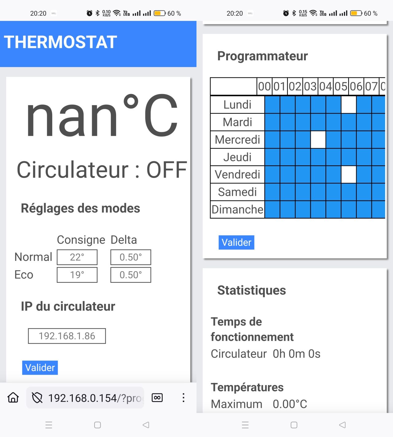

Upoutal mě WiFi termostat a chtěl jsem to použít k ovládání kotle. Jenže to chodilo asi jen autorovi. Kompilace projde v pořádku, nahrání do ESP taky OK, na telefonu se naloguji, mohu tam měnit hodnoty, ale to je všechno. Čas neběží.
V sérivém monitoru vidím opakující se chybu a nevím co s tím. Zkoušel jsem různé knihovny, ale marně. Zkusil jsem i AI, ale ta mě do toho jen zamotala.
Mohl by mě někdo poradit, kde by mohla být chyba?

ESP se připojí na WiFi a já jí vidím v telefonu. V té ESP jsou uložené 3 webové stránky na které se bez problému dostanu přes 192.168.4.1. Na výpisu z serial monitoru co jsem sem dal je vidět, že si čas načte. Takže není potřeba nic dalšího. Nefunguje jen ta synchronizace.

PříspěvekZaslal: po prosinec 01 2025, 16:20    Předmět: Citovat
Nejde, hlásí to chybu. V tom druhém ESP bude asi špatný program. Nedokážu v něm uložit heslo a SSID. Autor tam dal odkaz, který už nefunguje a tak zkouším co se dá.
