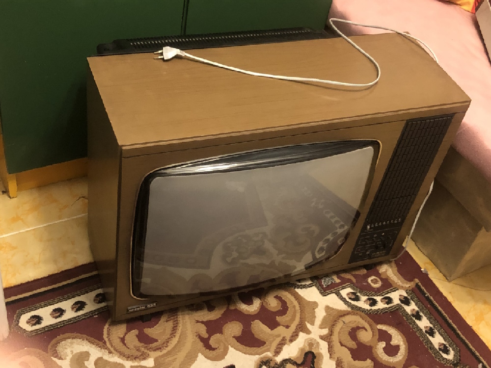

PříspěvekZaslal: ne listopad 30 2025, 16:27    Předmět: Citovat
No nic, odvezu to zatím do garáže
 Velikost:  243.54 kB
 Zobrazeno:  25 krát

PříspěvekZaslal: ne listopad 30 2025, 17:19    Předmět: Citovat
Jéj, Color 424. Very Happy
To sme mali doma, ale so šedou prednou maskou..
Čo mu je?

http://www.ebastlirna.cz/modules.php?name=Forums&file=viewtopic&t=110370&postdays=0&postorder=asc&start=60
Na obraze začnou být po nějaké době (nejdříve pár minut, teď už 10 vteřin) různé pruhy, obraz přeskakuje a dělá to ccccccccc (nevím jak líp ten zvuk popsat, cvrčení to asi není, syčení taky ne)
Nejdřív vůbec nešel vertikální rozklad, to jsem spravil výměnou pojistky Po2
Musel jsem ho prozatím odvést do garáže, to se fakt nedalo tady, zabíralo to třetinu velké skříně, v blízké době bych pravděpodobně stejně nebyl schopný spravit závadu. Spíše si koupím nějaký starší nebo možná aby byla šance že by se mi to povedlo opravit nějaký odvozený od satelitu. Úplně nejradši bych si koupil Mimosu, to ale asi nikde nejde sehnat
Jo a jak je to vlastně s tím připojovaním modulátoru k těmto televizím? já to vždycky zapojuju přímo, někde jsem ale slyšel že se to má přes nějaký symetrizační člen.
Příspěvky: 6604
PříspěvekZaslal: ne listopad 30 2025, 19:23    Předmět: Citovat
Bežná závada. Prerazený násobič vysokého napätia. Začne to občasne, potom častejšie a nakoniec to blýska v jednom kuse, takže sa na telku nedá pozerať. Je to blok diód a kondenzátorov zaliatý v epoxide. Opraviť sa nedá. Je nutná výmena. V našom bol menený 2-krát v priebehu cca 15 rokov. Trochu pomôže zníženie sieťového napätia autotransformátorom. V paneláku sme mali v zásuvke často aj 250V. Ak to napriamo blískalo, tak cez transformátor sa dalo na telku ešte niekoľko týždňov pozerať.

Myslím že u nás je přesně 230, podle toho měřáku co jsem si předtím myslel že je ten oddělovací transformátor. Dá se ten násobič koupit nový?
Příspěvky: 6604
PříspěvekZaslal: ne listopad 30 2025, 20:52    Předmět: Citovat
Podľa schémy je tam TVK 30 Si6.
Snáď tento by mohol sedieť
http://www.avelektronik.cz/vn-nasobic-24-kv-pro-tv-vyroba-ndr
Možno skúsenejší opravári budú vedieť lepšie.
Možno má niekto doma zvyšný.
