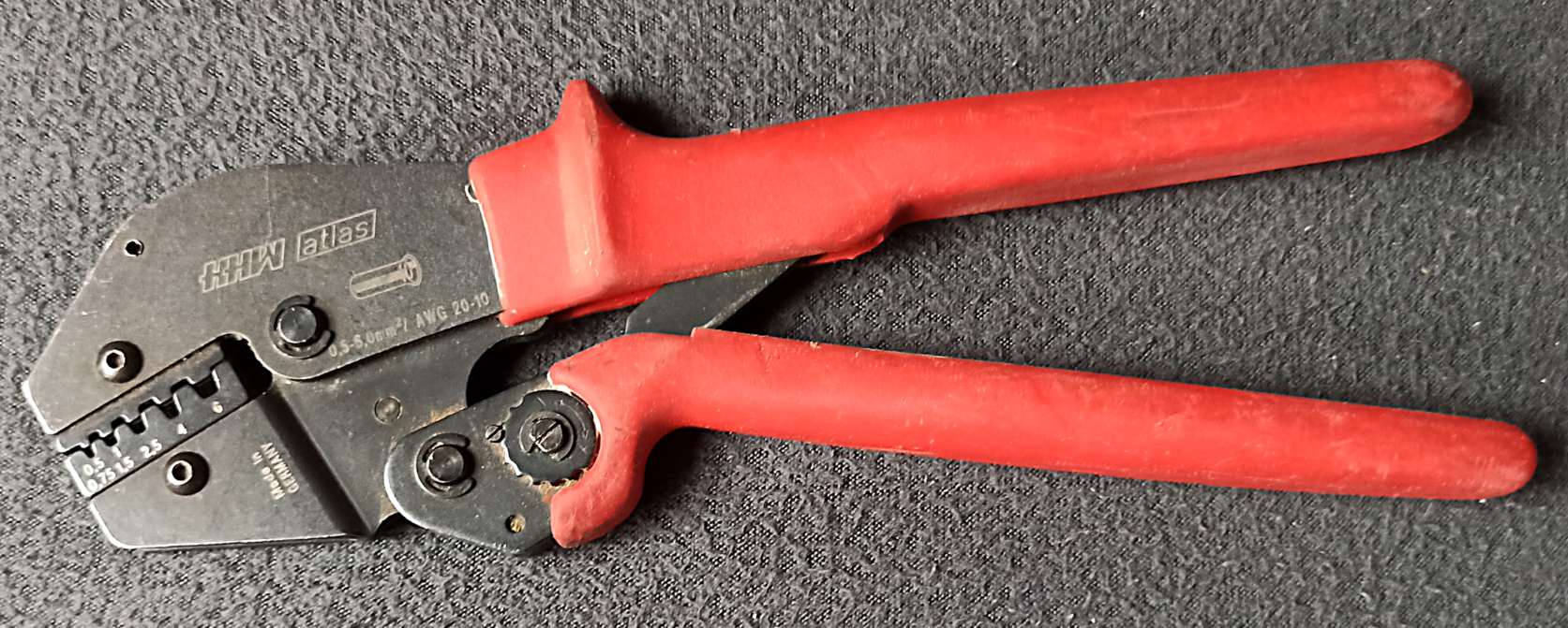

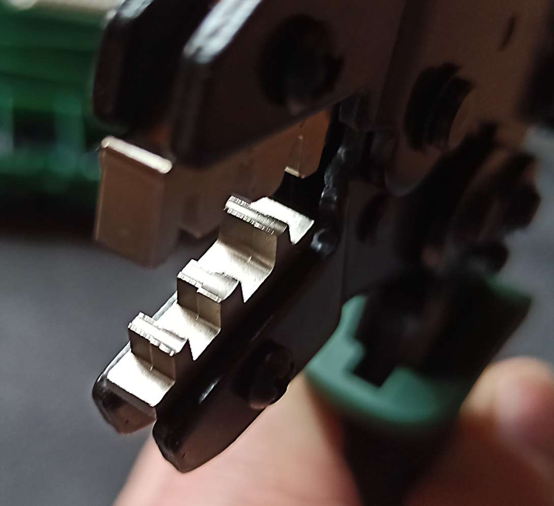

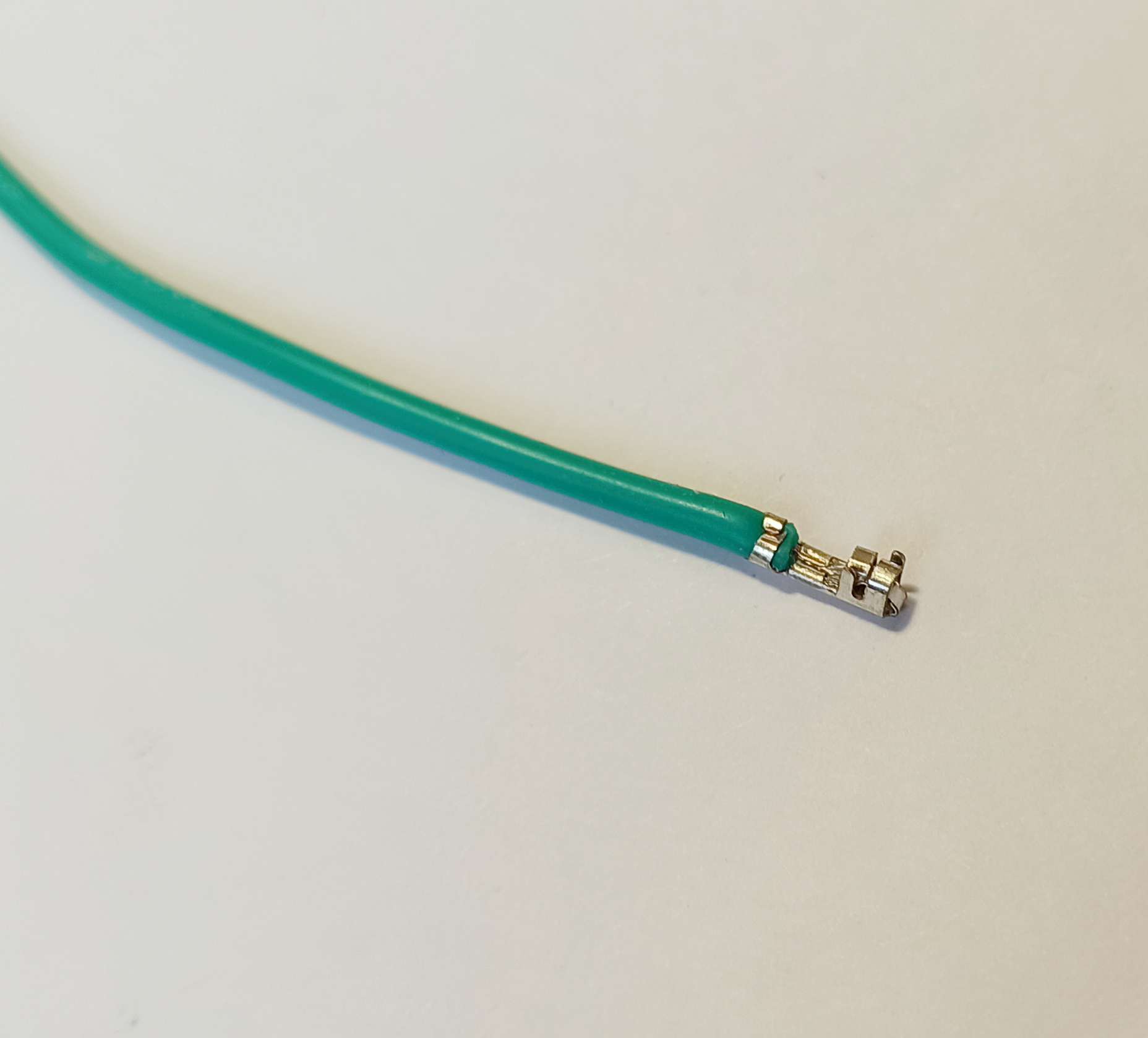

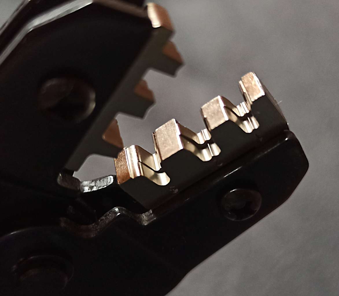

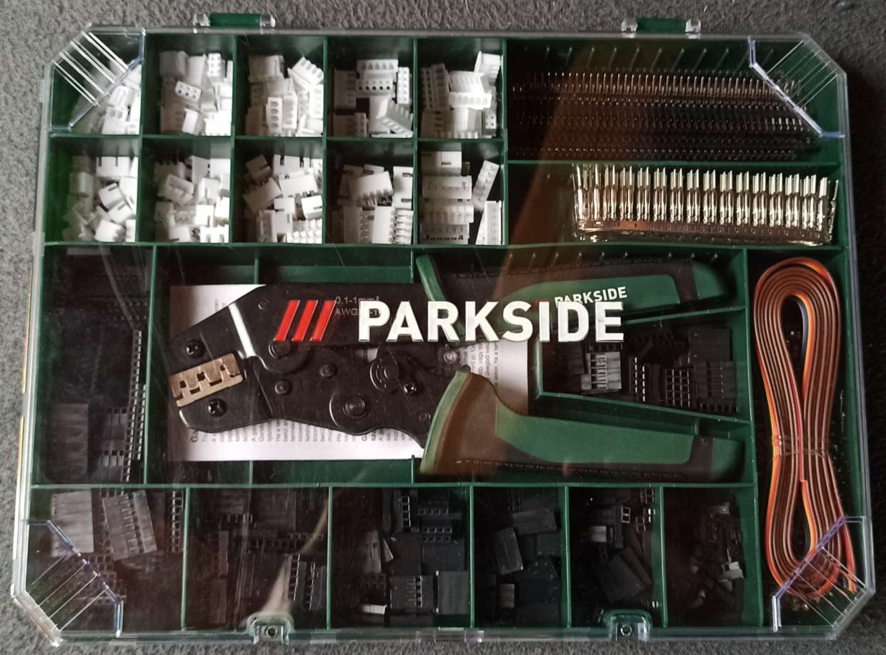

Ta sada z Lidlu má docela kvalitní kleště na lisování těch přibalených lisovacích pinů.
 Velikost:  78.76 kB
 Zobrazeno:  3 krát
 Velikost:  52.88 kB
 Zobrazeno:  2 krát
 Velikost:  61.24 kB
 Zobrazeno:  2 krát
 Velikost:  139.79 kB
 Zobrazeno:  3 krát

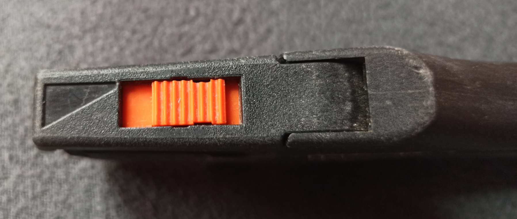

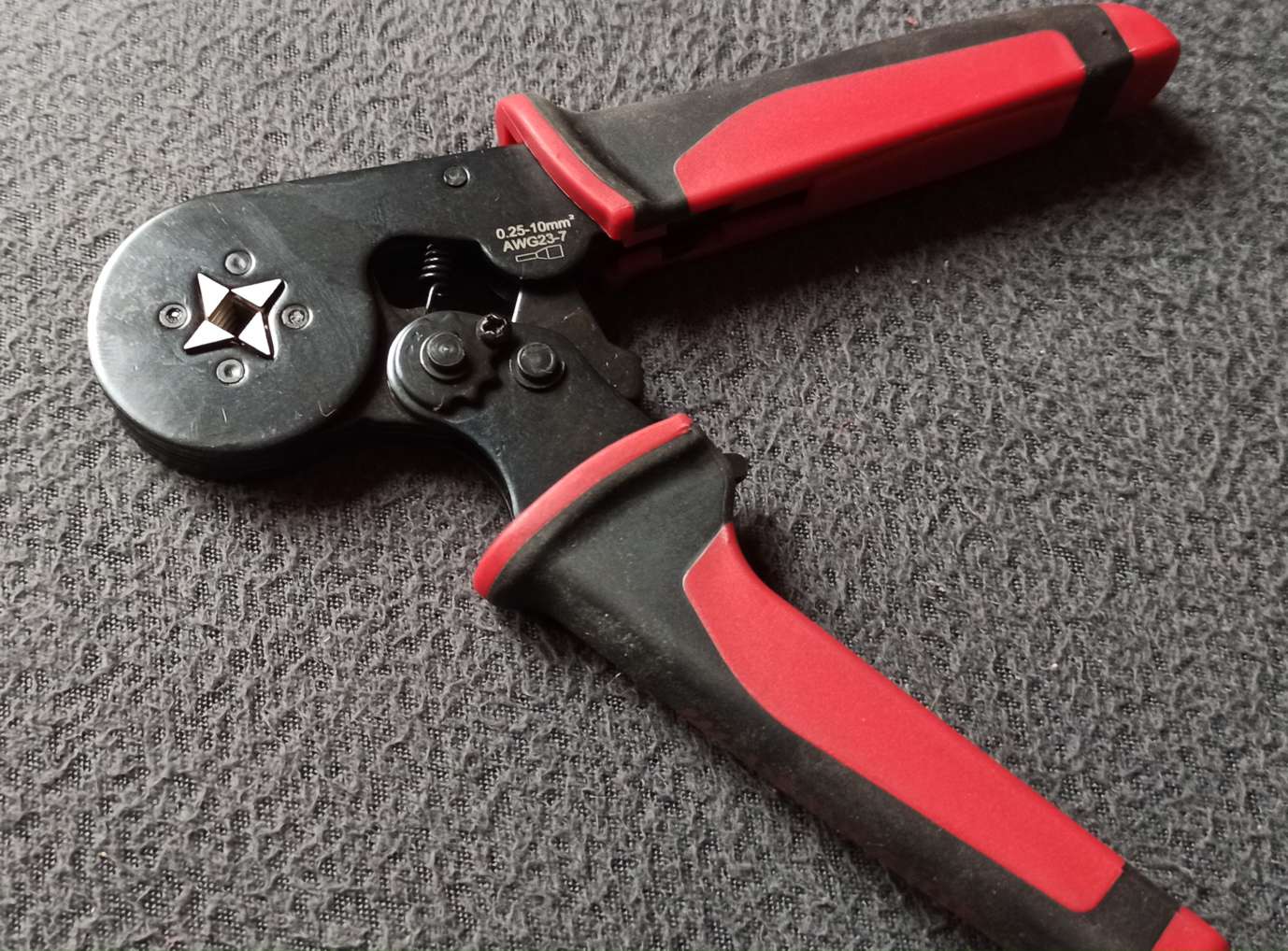

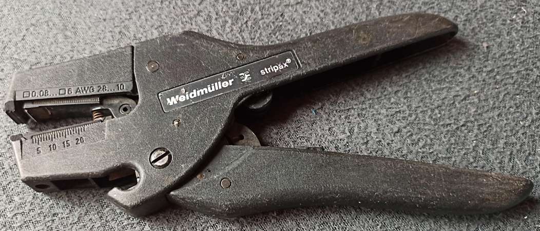

Já již dlouho používám na svlíkačku drátů nejraději tyto kleště. Nepoškodí ani ty nejjemější drátky, pokud se správně nastaví přítlak, jinak na dutinky mám tyto.
 Velikost:  96.21 kB
 Zobrazeno:  8 krát
 Velikost:  96.89 kB
 Zobrazeno:  1 krát
 Velikost:  191.58 kB
 Zobrazeno:  6 krát
 Velikost:  220.79 kB
 Zobrazeno:  3 krát

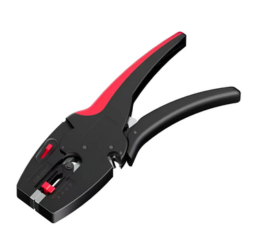

Djoo, original Weidmuller Stripax. Jsou bozi, mame je v praci a pozdeji jsem si je koupil i domu. Da se s nimi delat opravdu vsechno, od jemneho teflonu az po vnejsi obal tencich CYLY kabelu. Ale obavam se, ze zdejsi osazenstvo za ne nejspis nebude chtit vyplaznout 2500+ Kc... Laughing

Od tý doby, co jsem koupil v Lidlu tyhle potvory, tak na žádný jiný sdrhovačky do průřezu 2,5 mm² už ani nešáhnu. Jsou podstatně lepší než tyhle, co se tady prodávaly kopie už za bolševika jako Tona.

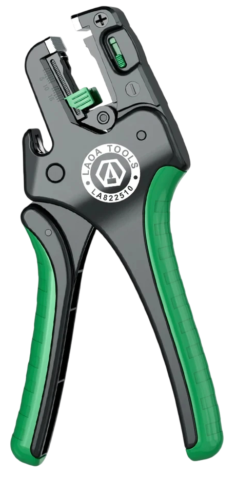

Odkaz na extol není platný (a jinak mi na DuPonty přijdou trochu těžkotonážní). Pokud jde o kritiku IWS-2820M, tak všude se o nich v popisech píše, že jsou určeny pro občasný servis a nikoliv "sériovou výrobu". Samozřejmě, že bych je mohl časem nahradit lepšími, ale při mých potřebách... Smile
Trh svlíkaček je tak velký, že si opět připadám jako naivní mladík. A cenový rozsah sto až deset tisíc (když nepočítám profi stacionární stroje do sériovek, ale jen ruční nářadí)! Stačil by mi nějaký "nižší střed" (mezi 500 a 1000Kč, pro těch svých pár případů ročně), za předpokladu, že na nich lze nastavit délka oholení nižší, než 5mm. Na některých dražších (zejména Knipex) vídím stupnici od 2..3mm, otázkou je, jestli oholení na malé délce skutečně funguje. Asi bych volil ty pejskovité, provedení Tyrannosaurus rex se mi instinktivně nelíbí.
Naposledy upravil judeware dne so listopad 29 2025, 17:24, celkově upraveno 1 krát.

Kupoval jsem asi něco podobného v GME a to je takový střed. Obdobu těch černých od Luboše máme v práci a jsou o třídu lepší...

lubos1961 napsal(a):
No vidíš a decmen je tady poplival. Smile

Vždycky jsem si při maloobjemové práci Smile vystačil s menším kobercákem, ale když bych našel kompromis mezi cenou a kvalitou, vezmu spešl kleště. Pět let před Smetanou zaznamenávám další pokles zrakových schopností. Sad
Něco ve stylu, který uvedl Radek z NJ, máme ve firmě téžžž. Ujdou, ovšem pod 5mm délky oholení se nedostanu. A tenké lankové vodiče jsem s nimi holit nezkoušel. Stupnici, která začíná na méně, než 5mm, má Knipex PreciStrip16, z levnějších např. Yato YT-22753. Jinak je většina pejskovitých cejchovaná od pěti (šesti) mm.

Když nebudu spokojen s IWS-2820M, tak povýším. Ohledně svlíkaček (pro tvorbu kabelážžž s DuPonty důležitých) nejsem rozhodnutý. Drahotu nevyužiju a pejskovité jsou většinou na jedno brdo, lhostejno, zda jde o Milwaukee, WEICON, YATO, YOKARI, FUJIYA, či Knipex. A všechny mají stupnici délky oholení od 5mm.
Nečekaně zajímavě vypadají bezejmenné z lapert.cz (trochu kopie těch Weidmuller). Stránky ve mě ovšem důvěru nevzbuzují. Embarassed Ten lapert je nějaký překupník z Číny? Tytéž kleště existují též na temu.
Na stejných stránkách se vyskytují i jakési LAOA LA822510 (pejskovité provedení), Jinak o nich platí to samé co o těch kvaziWeidmuller. Vyhlížejí dobře, mají nastavitelný přítlak a inzerují délku oholení od 2 do 20mm.
Má někdo dobrou zkušenost s tím temu?
K těm bezejmeným jsem dodatečně našel název "Stripax Pinza Pelacables Calibres Awg 32-7 Lion Rage".
