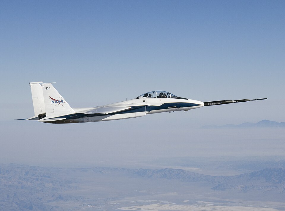

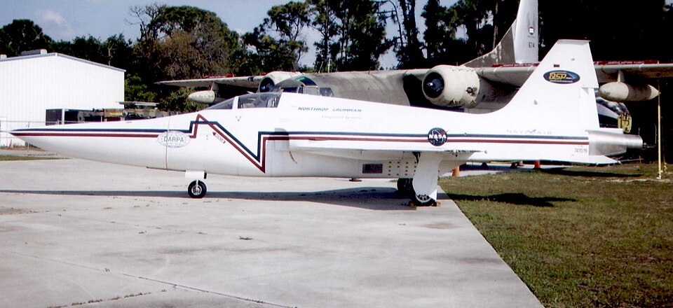

Příspěvky: 1802
PříspěvekZaslal: so listopad 29 2025, 21:27    Předmět: Citovat
Já to vím, proto vidím, že plácáš Laughing
Když už chceš machrovat, tak s kritickým machovým číslem...
Ti amerikánci si s tím hrajou už delší dobu. X-59 předcházelo několik pokusů. Nejpokročilejší byly konstrukce na základě stíhačky F5 a F15 s nasazeným dlouhým nosem.

Příspěvky: 5875
PříspěvekZaslal: so listopad 29 2025, 22:42    Předmět: Citovat
Je to len blbý kosínus uhla, vektorové skladanie rýchlosti. Žiadná raketová veda. Čím miernejší sklon nábežných plôch, tým pozvoľnejšie je vzduch vytláčaný do strán.
