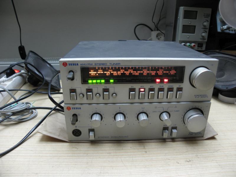

abych nezačínal nové tém tak se přidím sem. Mám tady tuner za 710 sestavy. Nejde stereo. I když naladím velmi sulnou stanici tak se nerozsvítí zelená dioda mezi těma červenejma ukazujícíma spránost naladění a nesepne se stereo. Tlačítko šum se po stištění chová jako by to bylo mute. Kde začít ?

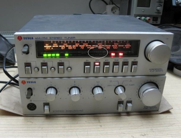

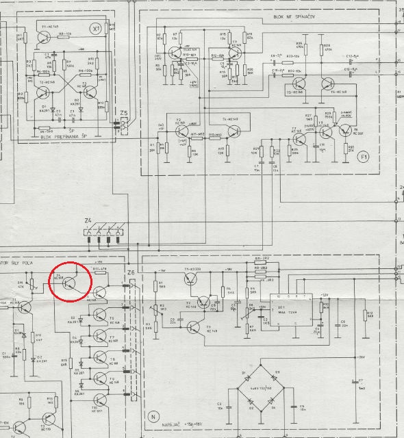

Zeptám se proč neukazuje (?) indikátor síly signálu, viz přílohu. Ale stejně, začal bych tím že se kouknu osciloskopem na výstup mf 10,7MHz ze vstupní jednotky a pak za první a druhý keramický filtr. Pokud je tady vše v pořádku (nejčastější závadou jsou téměř neprůchozí německé fitry) a na vstupu A225D je signál řádu desítek milivoltů tak (pokud neukazuje) opravit indikátor síly signálu, tady bývá zdechlé KFko na druhém obrázku. Až to bude fungovat a indikátor síly signálu ukáže aspoň tři LED a stereo stále nepůjde můžem pokračovat.
Chování které popisuješ, tedy že tlačítko šumu funguje jako mute, nasvědčuje tomu co jsem uvedl, tedy slabý mf signál.
...I když naladím velmi sulnou stanici tak se nerozsvítí zelená dioda mezi těma červenejma ukazujícíma spránost naladění a nesepne se stereo. Tlačítko šum se po stištění chová jako by to bylo mute. Kde začít ?
Podle tvé fotky tuner vidí tu "velmi silnou stanici" jako velmi slabou, protože nerozsvítí ani jednu z pěti diod indikátoru síly signálu.
Takže se zaměř na kontrolu citlivosti (sladění) vstupního a mf dílu.
takže na T4 naměřeno báze 17,4V kolektor 18,1V a na emotiru 17,5V. Bohužel nemám generátor FM signálu takže nevím jak poznat jaký útlum má být na těch filtrech. nedá se ten filtr nějak obejít (přemostit) pro vyzkoušení?

Docela dobře oskenovanej manuál byl dostupnej na www.radiohistoria.sk . _________________ Nasliněný prst na svorkovnici domovního rozvaděče: Jó, paninko, máte tam ty Voltíky všecky...
