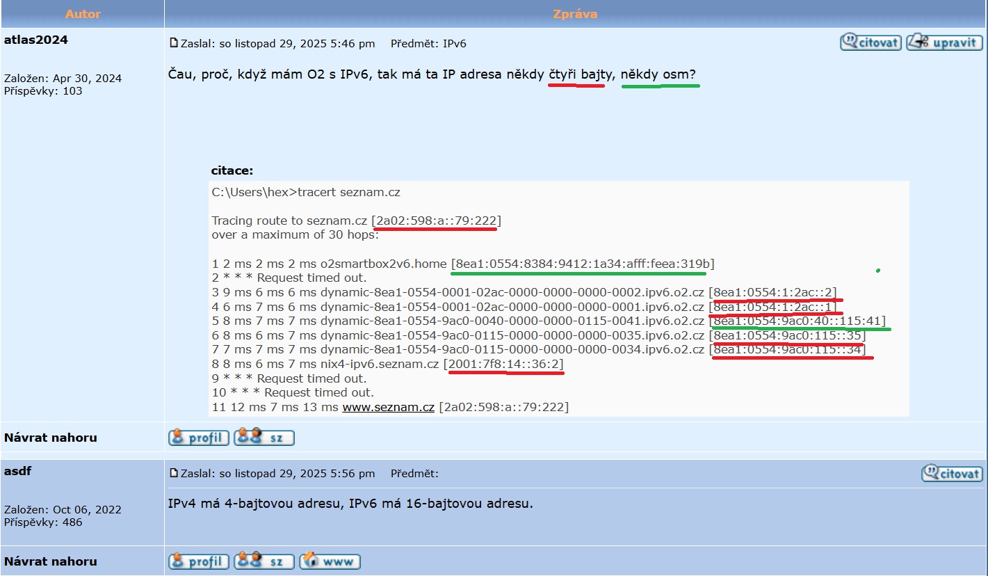

Tím jsem myslel toto:
Zelená: vidím 8
Červená: vidím 5 (omylem sem napsal čtyři.

To právě zkracují ty dvě dvojtečky.

I kdybych ten prostor mezi :: bral jako bajt, tak sem na šesti, ne na čtyřech.

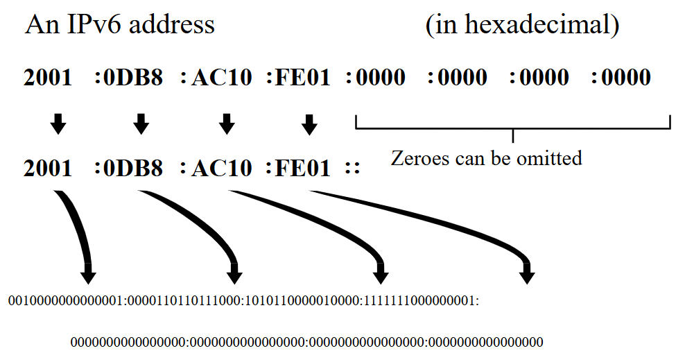

https://en.wikipedia.org/wiki/IPv6_address

OK, ale když teda jde něco "vynechat", tak já tam pořád vidím 8 bajtů.

Protože to špatně interpretujete. Ve skutečnosti jsou všechny IPV6 adresy vždy 16-ti bajtové. Bajt má pouze 8 bitů, dále uvádím jen hexa vyjádření od 00 do ff.
Neprázdná sekce IPV6 adresy mezi dvěma dvojtečkami má vždy 2 bajty, ale pokud je v rámci sekce mezi dvěma dvojtečkami před nenulovým bajtem bajt nulový tak se ten nulový vůbec nezapisuje. Dále platí, že pokud má nenulový bajt hodnotu menší než 16 tak se zapisuje jen jedním znakem.
:a: zápis jedním znakem, v sekci jsou 2 bajty (jeden 00 a druhý 0a) tj. 000a
:79: zápis dvěma znaky, v sekci jsou 2 bajty (jeden 00 a druhý 79) tj. 0079
:2ac: zápis třemi znaky, v sekci jsou 2 bajty (jeden 02 a druhý ac) tj. 02ac
Prázdná sekce :: je v rámci jedné IPV6 adresy použita pouze jednou a znamená více než jednu sekci po sobě jdoucích dvojic bajtů s nulovou hodnotou sbalenou do jedné prázdné sekce.
třeba 4 bajty hexa vyjádření 00000000
nebo 6 bajtů hexa vyjádření 000000000000
atd.
kód:
                        bajty 0102-0304-0506-0708-0910-1112-1314-1516
[2a02:598:a::79:222]        = 2a02-0598-000a-0000-0000-0000-0079-0222
[8ea1:0554:1:2ac::2]        = 8ea1-0554-0001-02ac-0000-0000-0000-0002
[8ea1:0554:1:2ac::1]        = 8ea1-0554-0001-02ac-0000-0000-0000-0001
[8ea1:0554:9ac0:40::115:41] = 8ea1-0554-9ac0-0040-0000-0000-0115-0041
[8ea1:0554:9ac0:115::35]    = 8ea1-0554-9ac0-0115-0000-0000-0000-0035
[8ea1:0554:9ac0:115::34]    = 8ea1-0554-9ac0-0115-0000-0000-0000-0034
[2001:7f8:14::36:2]         = 2001-07f8-0014-0000-0000-0000-0036-0002

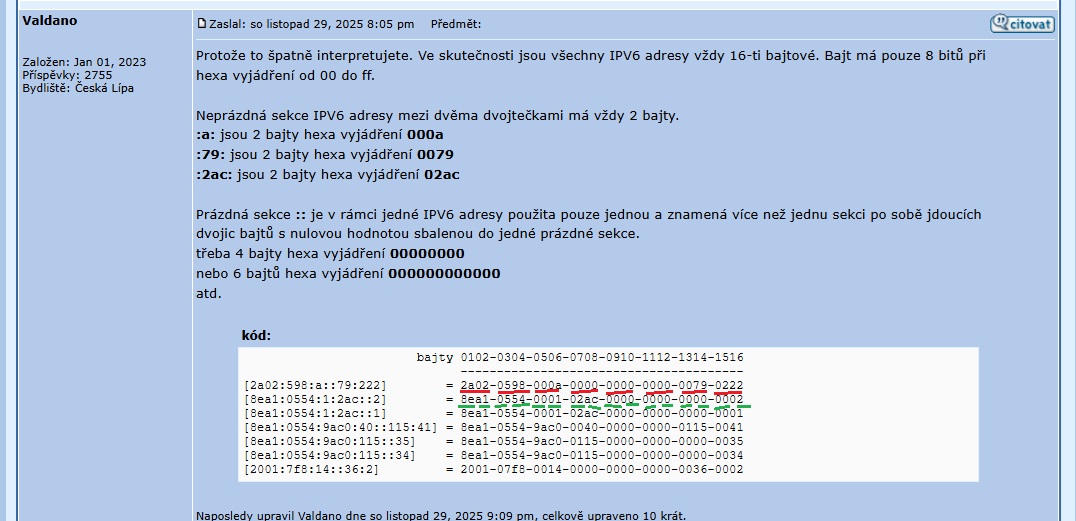

Já právě vycházel z toho, že jeden bit má 8 bajtů.
Takže ty : neohraničují jednotlivá čísla?
Proč teda neplatí červenej přístup, ale ten zelenej?

Jeden bit má osm bajtů??? Shocked

Každé to číslo se čtyřmi číslicemi představuje 2 bajty. Těch čísel je tam 8, takže to je celkem 16 bajtů.

atlas2024 napsal(a):
To je samozřejmě naprostý nesmysl. Bit je základní nejmenší jednotka a bajt je skupina vždy 8-mi bitů.
Obojí samozřejmě platí současně. Ve skutečnosti oba zápisy znamenají stejnou délku tj. 16 bajtů. To jen vy ty vámi červeně zvýrazněné zápisy nesprávně interpretujete, a proto vám vychází chybná délka. Postupujte vždy podle níže uvedeného a pak vám vždy musí vyjít délka 16 bajtů.
Příklad postupu interpretace adresy 2a02:598:a::79:222 což je jen tzv. zkrácený alias zabalený zápis. Zabalený zápis se používá pro zkrácení zápisu podle doporučení ke standardu IPv6.
Postup
1. Nejprve si pouze neprázdné sekce uvnitř mezi dvěma dvojtečkami roztáhněte na přesně 4 znaky.
2a02:0598:000a::0079:0222
2. Poté rozbalte prázdnou sekci tj. nahraďte v rámci prázdné sekce :: tu druhou červeně zvýrazněnou dvojtečku tolika sekvencemi těchto pěti znaků 0000: tj. včetně té dvojtečky na konci, abyste získal jako výsledek v rámci celé adresy IPv6 celkem 8 sekcí po dvou bajtech tj. celkem 16 bajtů.
2a02:0598:000a:0000:0000:0000:0079:0222
kód:
1 2  3 4  5 6  7 8  9 10 1112 1314 1516 bajty IPv6
2a02:0598:000a:0000:0000:0000:0079:0222 rozbalený zápis IPv6
1    2    3    4    5    6    7    8    sekce IPv6
Když stejný postup uplatníte pro všechny ty vámi červeně označené IPv6 zápisy adres na obrázku níže, tak zjistíte, že výsledkem bude vždy 8 sekcí po dvou bajtech tj. celkem 16 bajtů.
