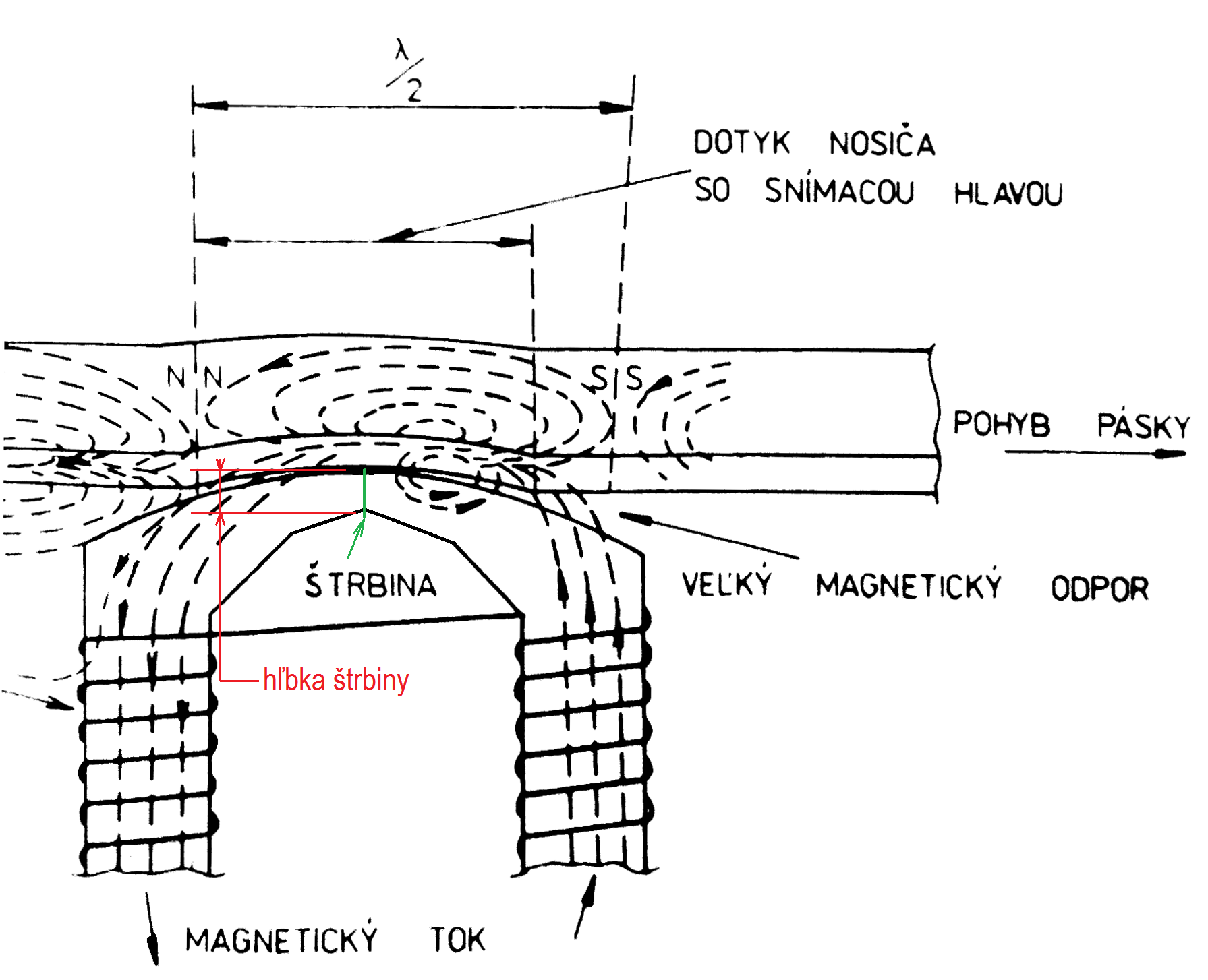

Štěrbina kónická není, ani být nemůže, kde bys tam dal kužel.
To by ta hlava vůbec dlouho nevydržela, i kdyby se ji povedlo rozehrát.
Pólové nástavce se brousí do roviny a vkládá se mezi ně bronzová fólie. U nové hlavy je ta tloušťka nástavců od plochy čela po rozšíření, asi 0,6 - 0,8 mm (bavíme se ještě o ANP935).
Příliš tenký pólový nástavec by jednak byl brzy opotřebený do nepoužitelna, jednak by došlo k vytlačování magnetických siločar už dál před a za štěrbinou, a to jak při záznamu, tak při snímání. To by vedlo ke zbytečným ztrátám na nejmenších vlnových délkách v záznamu.
Naopak příliš tlustý pólový nástavec (tedy s příliš "hlubokou" štěrbinou, čili širokým vloženým páskem) zase uzavírá převážnou část magnetického toku magnetickým obvodem hlavy, hlava má příliš malou účinnost v celém pásmu a potřebuje tedy při záznamu podstatně větší předmagnetizační i záznamový proud.
Postupným opotřebováním čela hlavy tedy sice roste účinnost, ale vždycky trpí výšky, i když štěrbina není ještě probroušená dovnitř. V takovém případě se dá stav zlepšit kontrolou a snížením předmagnetizačního proudu (a o něco méně i záznamového) tak, aby úbytek výšek nerušil, ale nepřehánět - při snímání těch výšek hlavně na posledních kilometrech před probroušením čela do rozšíření už je to znát i ve výškách. Toto překompenzovat snížením předmagnetizace by znamenalo, že záznam přehrávaný na stroji s dobrou hlavou bude mít "jedovaté výšky".
Opět jsem to hodně zjednodušil, lépe je to popsané v příloze.
Na obrázku je štěrbina nakreslená širší, obvykle je tloušťka (nebo, chcete-li, hloubka) štěrbiny asi sto- až dvěstěkrát větší, než její šířka.
