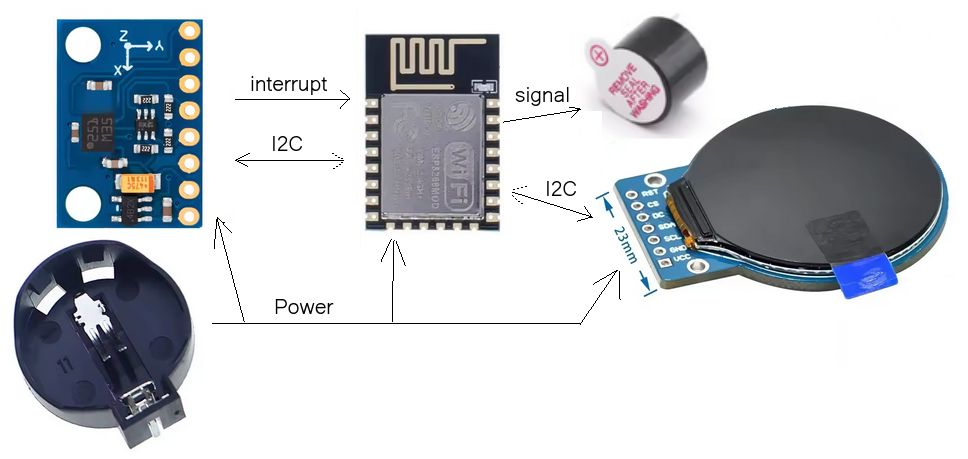

Příspěvky: 5873
PříspěvekZaslal: pá listopad 28 2025, 22:48    Předmět: Citovat
displej:
https://www.aliexpress.com/item/1005007852600354.html
procesor:
https://www.aliexpress.com/item/1005006299438750.html
"bezovládačové" ovládanie:
https://www.aliexpress.com/item/1005008937619210.html
pipak:
https://www.aliexpress.com/item/1005008743722885.html
napájanie:
https://www.aliexpress.com/item/1005008646635801.html
krabičku ti nakreslí elnovy Cool
Ovládanie:
Zapnutie - akýmkoľvek pohybom.
Nastavenie času - sklopením minútky do vodorovnej polohy a otáčaním sa seba samého okolo vlastnej zvislej osy spolu s minútkou, pričom ručička ukazuje stále na tú istú svetovú stranu.
Aktivácia - sklopením minútky späť do zvislej polohy.
Vypnutie (alarmu) / reset nastaveného času - zatrasením minútkou.
Vypnutie minútky - automaticky po chvíli nečinnosti bez nastaveného času.
Cool

Příspěvky: 36785
PříspěvekZaslal: pá listopad 28 2025, 23:48    Předmět: Citovat
Svietiaci displej a CR2032 = kokotizmus cinskeho typu. Bateriu budes menit kazdy mesiac.
Příspěvky: 5873
PříspěvekZaslal: so listopad 29 2025, 0:57    Předmět: Citovat
Nemusí svietiť 7/24. Stačí počas nastavovania.
Stále sa dajú použiť tuškové batérie.
