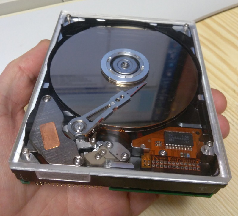

PříspěvekZaslal: út leden 06 2026, 7:32    Předmět: Citovat
Mam udelanej tenle "demonstrator" zadeklovanej plexisklem - Seagate ST5850A. Na ten sroubek hlav sem nejak zapomnel, ale disku to jaksi nevadi a bezi i po cca 20 letech.
 Velikost:  111.91 kB
 Zobrazeno:  14 krát
