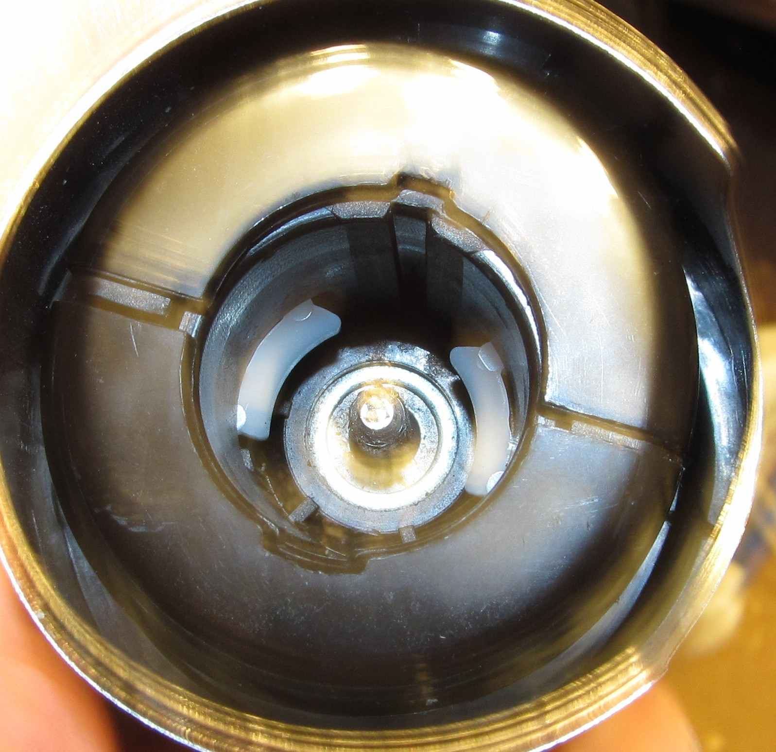

Zdravím,kde sehnat spojku motoru Philips HR2684/00 mixeru?Je to plast,nalisovaný na tisícihranu hřídelky motorku,měla by to být něco jako trubka s dvěma vnitřními výřezy pro protikus,který je plastová trubka s dvěma křidélky.Výrobce to podělal,motor silák a spojka aušus.Někdo přitlačil a bylo po ní Sad

Jestli to je kus co je narazeny na hrideli motoru tak ten se dodaval jen s celym motorem...ale koukam ze u tohohle se nedodava ani motor...

Není to tohle? Pomohla by fotka zničeného kusu...
https://allegro.cz/produkt/spojka-pohonu-pro-tycovy-mixer-bosch-00167717-bila-011c23d5-316d-4253-afe4-0a9e277c339f?

Zničený kus nemám,ale princip spojení je stejný.Jen ta spojka od Philipse je delší a širší .Kdyby to někdo rozebíral,mohu poradit,je to celkem rébus.
