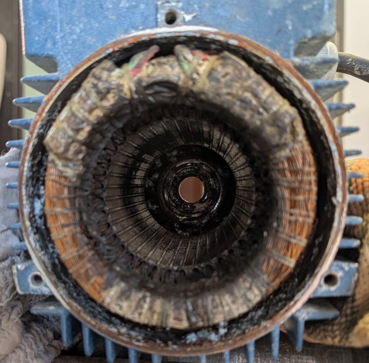

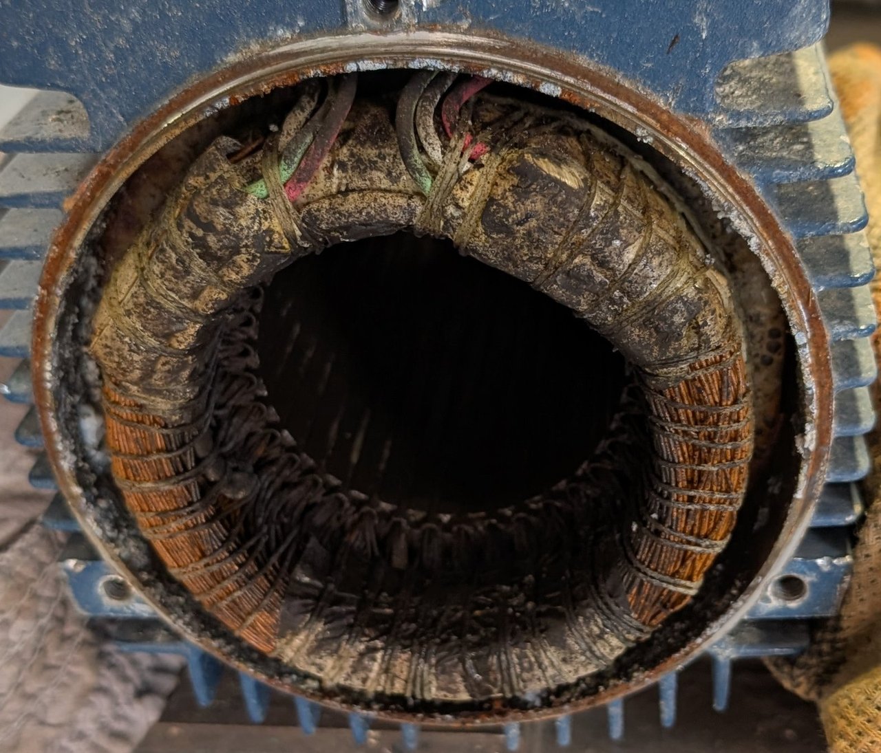

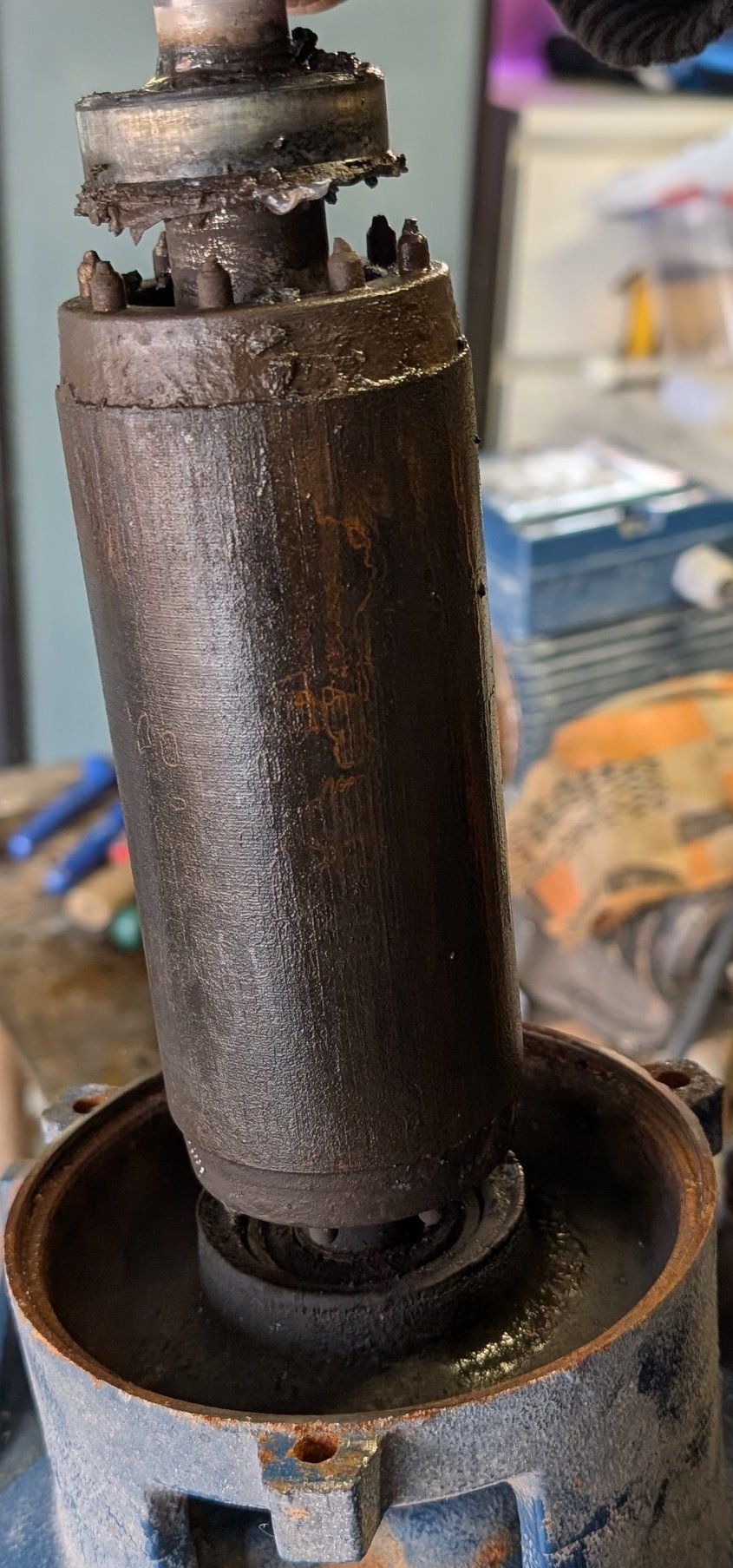

Sme to kuchli, todle to má za sebou, ty sračky nemá smysl řešit. Komplet problitý hovnama, zarezlý ložisko. Úplně teda netuším, jak to nastalo, páč ta hřídel rotoru je tam vidět, je tam mezera mezi čerpadlem a motorem. Ale přesto je to komplet prochcaný a plný sračkovýho blata. (Který navíc pěkně hnusně špiní, ale to bude asi v tom rozpuštěná vazelína z ložisek).
Přemejšlím akorát esli neuříznout rotor aby tam zůstala co nejdelší hřídel, samotná čerpadlová část by mohla šlapat. Akorát to chce teda to ložisko a přetěsnit, no. Oběžný kola jsou mosazný.

Oběžná kola musí dolů . Nějaké napojování hřídele nepřichází v úvahu . Ještě bych ten stator zkusil vysušit , po umytí , nemusí být nic ztraceno . Ložiska , obě , určitě vyměnit , aby práce měla smysl .

Je to poměrně dost výrazně vohnilý, takže to všecko kartáčovat a různě se s tím srát, ložiska, přetěsňovat, to bude stát ranec, a je nulová záruka, že po roce to nebude vypadat úplně stejně.
Víš co tvl, dej mně dvojku (to je myslim adekvátní cena za motor jako šrot, a za čerpadlo k přetěsnění a výměně ložiska, jinak je OK; jedno oběžný kolo a mezistěnu už sme vyndali, k druhýmu je na kundu přístup, a drží na hřídeli fest, to je asi na nahrátí autogenem) a zajistím převoz do Náchoda, tam si to mužeš vyzvednout a předvést všem, jak to dáš do pucu.
Doporučil sem jim ať vezmou buď ten nerezák, bo poptají vysloveně u Sigmy řešení s rozpojitelnou hřídelí, aby se dal bezbolestně měnit zvlášť motor, a zvlášť čerpadlo, podle toho, co se posere. Plus by nebylo na škodu šachtu odvětrávat, nebo lehce přitápět.
