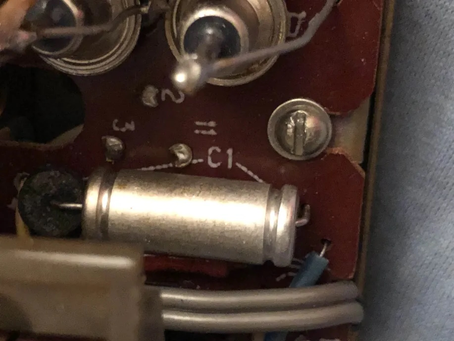

PříspěvekZaslal: čt listopad 27 2025, 19:59    Předmět: Citovat
Asi takhle ten plošný spoj vypadá, na pohled mi všechno připadá v pořádku
(A co kde jak změřit jestli je to v pořádku netuším, jestli to jde odvodit nějak podle schématu nevím)
Taky, dost často mě od nějaké takovéto opravy odradí to, že aby se to vyplatilo bych měl objednat tak všechny ty kondenzátory z toho spoje a ještě na tři přístroje k tomu. Z tohoto důvodu jsem ten šilelis právě ještě nespravoval. Zásobu mám akorát nějakých starých, které asi nemá smysl tam dávat

PříspěvekZaslal: čt listopad 27 2025, 20:02    Předmět: Citovat
105l napsal(a):
Jo teda ale když nic s tou obrazovkou dělat nepotřebuju tak stačí teda akorát počkat ty 3 minuty a nic by mě nikde kopnout nemělo?
Pokud se nemanipuluje s VN přívodem do obrazovky, tak se opravuje hned - ne až za 3 minuty. Ale ty si neuvědomuješ to (co se ti tady všichni snaží říci), že největším nebezbečím (pro laika) je to síťové napětí - tedy těch 230V∿ Exclamation
105l napsal(a):
Ty kondenzátory které v tom šilelisu měním jsou převážně akorát 16V, možná něco 30V, takže je to celkem bezpečné ne? (teď mi teda došlo že jsem vlastné měnil ještě jeden ve zdroji, snad jsem ho tam ale chytil dobře)
(Ze zaŕízení které se nepřipojují k síti bych tak akorát potřeboval zkusit spravit Rigu a Rossiu 303, a vlastně ještě i jeden VEF, všechny mají špatný zvuk, ale minimálně v těch prvních dvou zmíněných jsem asi ani neviděl žádný elektrolytický kondenzátor takže netuším co měnit, tak jedině zkusit měnit plošně i ty keramické)
To je právě to že já vůbec netuším jak zjistit v čem je závada, jediné co zatím umím je plošně měnit součástky a doufat
A tady je to potenciální nebezpečí - elektrolytický kondenzátor ve zdroji se nabíjí na napětí vyšší, než 300V=. A el. náboj na něm rovněž zůstává - jen ne tak dlouho, jako na obrazovce (poněvadž nemá tak kvalitní dielektrikum, jako je sklo obrazovky).
Tedy "ránu" můžeš dostat i po odpojení od sítě Exclamation
A (řádná) opravařina je založena (především) na logickém uvažování a měření Exclamation
Bezhlavá výměna součástek vede nanejvýš k tomu, že se dotyčný (laik - nikoliv opravář, ale "výměnkář") při této činnosti dopustí (přinejmenším) nechtěnému "přisrání si" dalších poruch - které budou pak i pro odborníka těžkým oříškem (protože takovéto "přisrané závady" jsou nelogické). A jaké? Např. obrácená polarita ellytů; přerušené, či zkratované spoje DPS; ... Sad

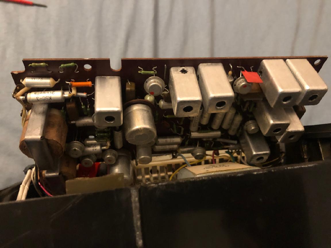

Ak zdroj funguje, tak sa kondenzator po vypnuti vybije pomerne rychlo. Lenze opravuju sa vacsinou veci, ktore nefunguju Very Happy
Takze pri zmerat a pripadne vybit.

PříspěvekZaslal: čt listopad 27 2025, 20:06    Předmět: Citovat
On to myslím nebyl elektrolytický, ale jistý si teď nejsem, byl to 10 nF 750V
