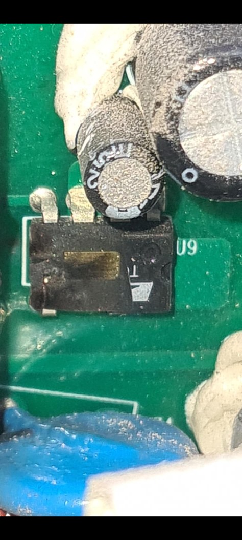

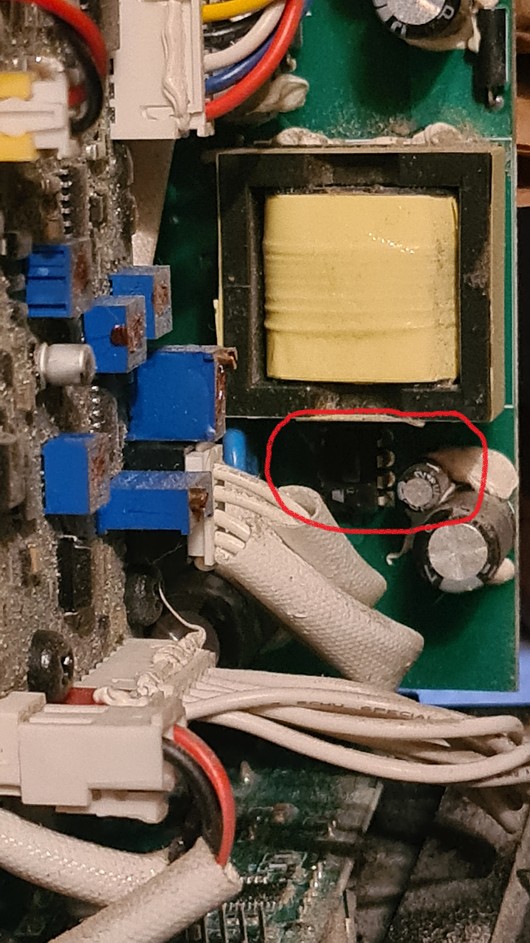

Hezký den přatele..mám moc velkou prosbu,chtěl sem svařovat a po 5 min zapnutí této svařecky v ní luplo a vyhodila jistič,tak sem ji vyfoukal,rozdělal a zjistil,že se odpráskla jedna součastka..moc prosím,nemá někdo tušeni,co to bylo zač?Schéma nemohu najít..nemá někdo tuto svářečku doma?Já sem už bezradný a potřebuju dělat plot

jestli to má jen 7 nožiček, hádám že by to mohl být TNY268PN . . . nebo něco kolem.
třeba tohle TNY2xxPx . . .

Najlepsie by bolo najst ten kus, co z toho TNY uletel.

Ten zbylý nápis nevypadá na TN, ale spíš na TO, tak hledat i mezi TOPswitchema. (TOP242-TOP250)

Pokud to nevyčistíš, tak ti za chvíli zas něco bouchne.

Má to 7 nožiček..Podle obrázku mi přijde právě,jestli tam není TCxxxxx

No kdybych to blbec nejprv nevyfoukal,třeba by ten uštipek byl,ale už sem nenašel..jinak bych neprosil vás

nevím jak tento model , ale 160 pegas tam má TOP246

Když si vyhledáš obrázek pouzdra kolegou zmíněného TOP246PN, tak se část loga a umístění T z názvu typu shodují. I pouzdro vypadá shodně.
Samozřejmě teď následuje analýza zapojení a porovnání s datasheetem.

Pokud odešel jen pomocný zdroj , tak jsi vyhrál .

Přatelé,jako poctivý člověk ukončím téma jak to dopadlo..Objednal jsem zmíněného švába..vyměnil..vyměnil i kondíky okolo švába a komplet sem ji čistil svářečku a narazil sem na odpařenou cestu tzv. kurvítko..za vše mohla vyzkratovaná dioda RS1M!cestu jsem napravil drátkem a objednal z tme novou diodu..vše sem zakápl znovu proti vlhku a světe div se..svářecka ožila..mnohokrát vám díky..hlavně dotyčnému za určení švába..Díky!!
