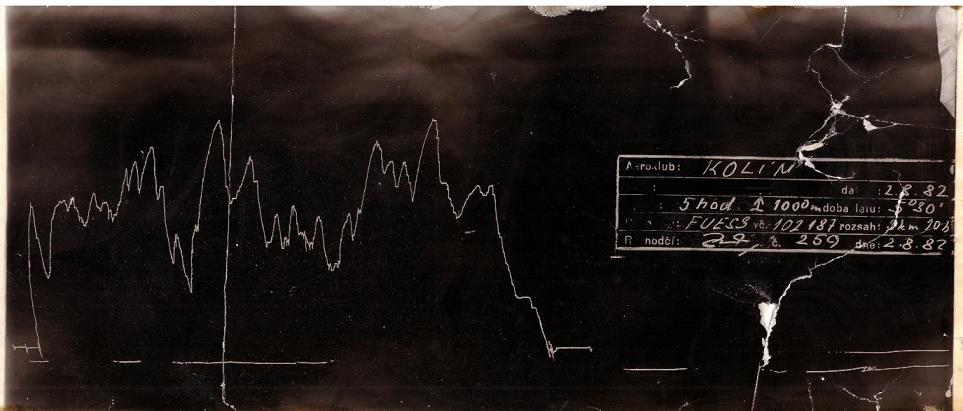

O zapisovačích nevím, kdosi vymyslel na oživení barvicích pásek v jehličkových tiskárnách černou barvu do číslovacích strojků nebo jak se těm razítkům říkalo. Ale jestli je to ještě k mání...
BTW: V aeroklubu jsme měli barografy, možná ještě po Němcích, místo papíru s mřížkou jsme používali papíry načouzené nad lihovým kahanem a místo pisátka byl v barografu jen hrot. A taky to muselo stačit.
https://vhu.cz/exhibit/letecky-barograf-e-scholz-hs-1/
 Velikost:  53.95 kB
 Zobrazeno:  24 krát
