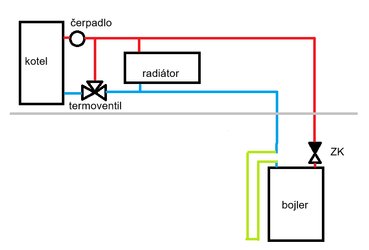

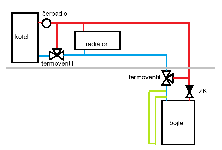

Potřebuju připojit kombinovaný bojler s topným hadem na okruh topení s plynovým kotlem. Chtěl bych se obejít bez elektrických prvků. Na obrázku je standardní zapojení, jak se taková věc provádí, nicméně mám následující problémy:
- bojler je o úroveň níže než zbytek okruhu a jedná se o stojací provedení s výstupy na horní straně, tím pádem v případě natopeného bojleru a vypnutého topení může horká voda z bojleru stoupat nahoru do radiátorů. Na přívodu tomu zabrání zpětná klapka, ale na vratce ne. Dá se tomu nějak zabránit bez nutnosti instalace elektroventilu? Co kdybych na vratce udělal smyčku pod úroveň dna bojleru, jak je naznačeno zeleně? Rovnou bych na ni mohl instalovat vypouštěcí ventil, který by tak byl v nejnižším místě soustavy.
- všechny typy trojcestných termoventilů mají na sobě uvedeno, že směšovací strana je výstupní (přitéká teplá a studená, odtéká smíchaná). Výrobce ale např. v tomto katalogu uvádí v části o připojení zásobníku na straně 5 obě varianty, říkají tomu směšování a rozdělování: https://www.bola.cz/admin/files/e_product_files/13/12559/src_sortiment.pdf Záleží na směru průtoku vody termoventilem nebo je to u typů bez zpětné klapky jedno? Jaký je rozdíl ve funkci, jestliže je dle toho katalogu termoventil na přívodu nebo na vratce?
Díky.
Na obrázku je spíš jak se to dělat nemá.
Bojler se připojuje ještě před směšovač buď pomocí 3 cestného ventilu nebo nabíjecího čerpadla (obojí na zpátečce kvůli životnosti). Na potrubí k bojleru se instaluje zpětná klapka aby se bojler nemohl vybíjet samotíží. Pře jednu trubku, navíc zpátečku se nevybije.

To by byl trochu problém, protože kotel je na opačné straně baráku než bojler. Kotel je starý atmosferický, topí se na 60°C. Výhledově bude moderní kotel přímo nad bojlerem, takže se bojler zapojí normálně na trojcestný ventil kotle.

Ten směšovač před bojlerem je zbytečný, tam stačí dvoucestný ventil ovládaný termostatem bojleru.
Správně by to mělo být nějak takto, některé kotle mají to v čárkovaném rámečku uvnitř.

Ano připojit přímo na kotel . Co chceš regulovat ? Dej tam china elektroventil , Hadex vyprodával asi za kilčo , na teplou trubku a je . Žádný další vifikundace .

Zapomněl jsem napsat, jak to dopadlo. Nakonec jsem tam žádné ventily nedával, jen klapku (je potřeba vybrat typ s malým odporem, třeba gravitační, ne zpětné ventily s pružinou, jaké se dávají na přívod vody do bojleru). Pro jistotu jsem vedle bojleru udělal tu smyčku, která zároveň slouží jako nejnižší místo soustavy pro vypouštění. Na radiátorech mám termohlavice. Výkon oběhového čerpadla u kotle jsem nastavil tak, že při zapnutí topení, kdy jsou termohlavice otevřené, ohřívající se voda teče jen radiátory, do bojleru na konci trubek se nedotlačí. Jak se byt vytopí a hlavice se přivřou, začne do bojleru téct rovnou horká voda.
Funguje to perfektně, ani po vypnutí topení není problém s únikem tepla z bojleru do soustavy. Mohl bych ale založit další vlákno o poznatcích z pájení měděných trubek Rolling Eyes
