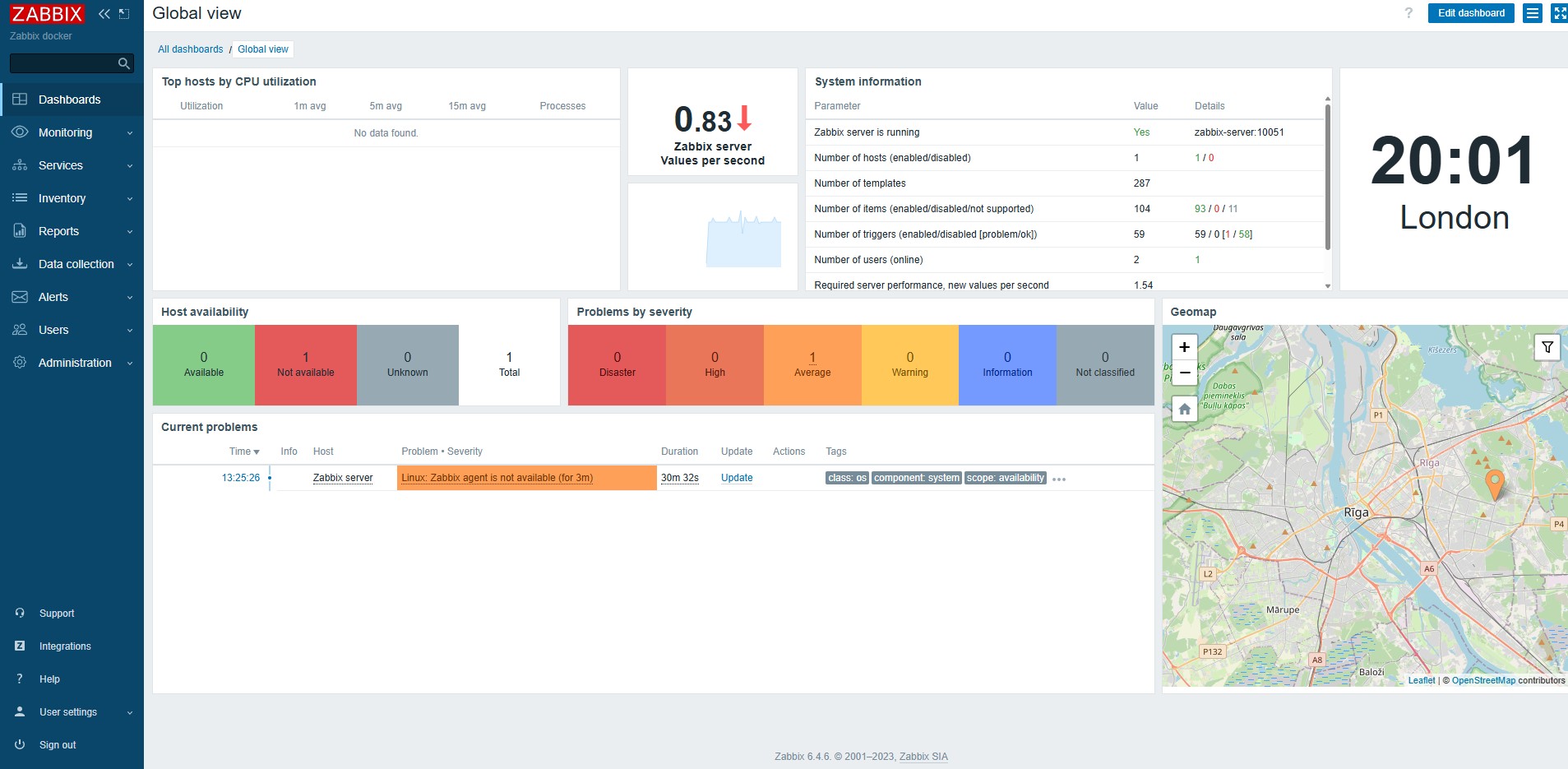

Čau, potřebuju rozject Zabbix, podle tohoto videa: https://www.youtube.com/watch?v=1zIZ__cHv48
Ale, sice sem se registroval, agenty na Windows nainstaloval, ale já mám toto:
https://ibb.co/8LgByvrF
(nějakej cloud)
Jak zobrazím ten "admin panel" co je ve videu?
https://ibb.co/20hGfS2z
Díky....

Mně se to jeví tak, že na prvním obrázku je cloudová verze a na druhém verze on-premise. Pro dosažení stavu na druhém obrázku je potřeba instalovat on-premise verzi, nikoli se připojovat ke cloudové verzi.

OK, a ta in-premise [nainstalovaná lokálně] je někde k sehnšní?
Mě na tom udivuje, že i na druhén screenu to pouští přes browse🤔

https://www.zabbix.com/download_appliance

kuncl - exáč tam nevidím.
Nakonec jsem to rozchodil přes docker - https://www.heyvaldemar.com/install-zabbix-using-docker-compose/?fbclid=IwY2xjawOVeOJleHRuA2FlbQIxMABicmlkETFhdmxSb1RNbnVmOVZFdkhhc3J0YwZhcHBfaWQQMjIyMDM5MTc4ODIwMDg5MgABHjqlS5rodOWCo7AlgPup3kTs7UN8iQlLsV9DfRBiGAPLHrAqmpjZR9D9Goxf_aem_1-XXAWm0jQEpuUSQS9PoGg
A mám "normální" obrazovku.
Ale když bych chtěl např. sledovat vlastní počítač - Win11, agenta jsem nainstaloval včera - jak ho tam přidám?
Díky...
