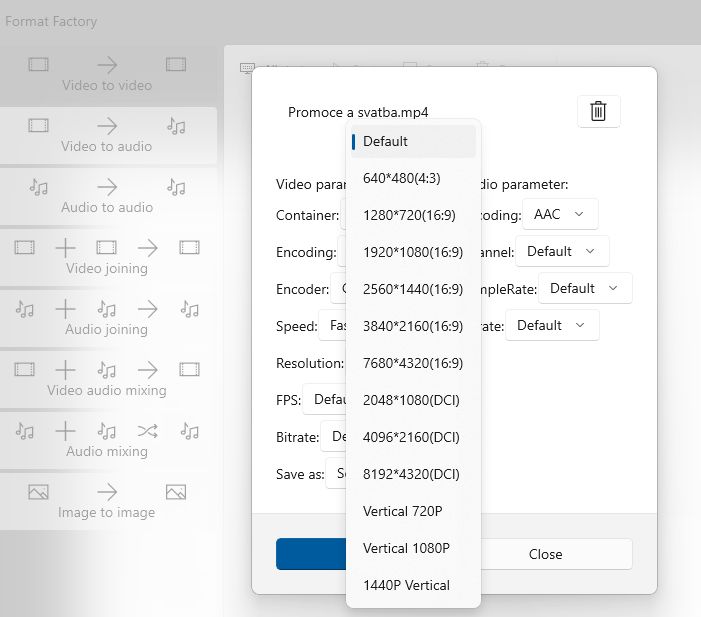

Měl jsem půjčené video a přes USB adaptér jsem si zkopíroval kazetu. Jenže jsem si všimnul pozdě, že kazeta se uložila 16:9. Video ani kazetu už nemám abych to zkusil jinak.
Zkoušel jsem pár tipů z internetu, ale všechny to uměly jen ořezat. Televize to sice přehraje, ale musí se to přepnout ručně, stejně tak i VLC player v PC.
Není na to nějaký trik jak ten formát změnit?

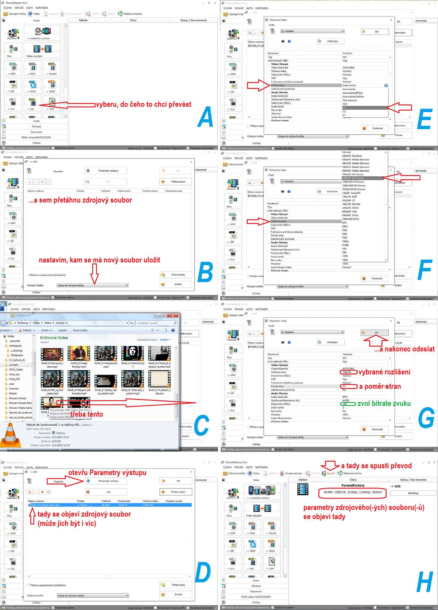

Přiměls mě to zkusit: stáhni a nainstaluj si formatfactory, v něm to jde.
Po spuštění klikni na formát, do kterého to chceš převést, zkusil jsem AVI (prostě jiný, než zdrojový, ať se nepřepíše).
Otevře se ti okno, do něj přetáhneš zdrojový soubor, cole zvol výstup do zdrojové složky (ať to nemusíš hledat po celém disku), nahoře a klikneš na Nastavení výstupu a v parametrech změníš poměr stran na 4:3 a formát na HD 720x576. Ostatní parametry zatím měnit netřeba, leda zvuk, defaultně bývá nastavený na 128k, tak dej třeba 192k, to úplně stačí i pro přepis z hifi VHS.
Pak dej OK, soubor se ti objeví v hlavním okně a nad ním máš Start.
Spusť a čekej.
Když pak zkonvertovaný soubor spustíš ve VLC playeru, je už ve formátu 4:3 neoříznutý.

Asi proběhla nějaká inovace nebo to nastavení nevidím.

PříspěvekZaslal: st listopad 26 2025, 18:47    Předmět: Citovat
Asi skutečně "vylepšená" verze, zkus volbu hned nahoře - 640x480 (4:3)

To jistě, ale i s tím paskvilem se dá pracovat - USB převodník počítá se signálem v normě CCIR, barvou zpravidla PAL, prokládané řádkování. Na vstupu nic jiného neumí a většinou ani jinak nastavit nejde. Do počítače jde už digitální stream.
Ve videoeditoru si jen vybereš, v jakém formátu se uloží na disk. Pokud to v něm najdeš, zvolíš i správný poměr stran, rozlišení, snímkovou frekvenci, kodek zvuku a jeho parametry, případně i další. Nebo to necháš na defaultním nastavení a pak se nestačíš divit, třeba že ti to uložilo video v poměru stran 16:9. Jestli toho je hodina, už se to znovu grabovat nechce (a to jsem tu měl borce s 12 hodinami rodinného videa, ke všemu sestříhaného z VHS-C na normální VHSky, na to jsem po deseti mintách nevydržel koukat, ale chtěl to všechno do digitálu).
Když je ale možná konverze, dá se to napravit.
V té verzi FormatFactory 4.4.1 to jde parádně (i když konverzí je počítač plně zaměstnaný přibližně stejně dlouho, jako trvá původní záznam).
Postup je v příloze.
To rozlišení 720x576 je sice pro VHS asi čtyřikrát lepší, než má z principu samotná VHSka, ale aspoň to nedělá čtverečkovaný obraz.
Aneb, jak konvertovat soubor ve FormatFactory

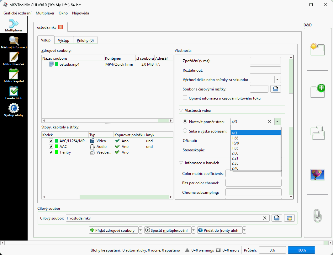

Pokud stačí automatické přehrávání ve zvoleném formátu, lze použít rychlou lossless metodu (bez převzorkování) např. pomocí programu MKVToolNix (používám portable verzi). Pokud vadí výstupní formát mkv, lze použít další lossless převod na původní mp4 (např. programem LosslessCut).
Pak je to otázka sekund.
Převod 16:9 na 4:3
 Velikost:  32.72 kB
 Zobrazeno:  41 krát

Ano, takovýto postup bez přepočtu bych doporučoval. Mpeg streamy obecně mají pro poměr stran příznak, který jde měnit bez konverze samotného videa. Je to kvůli tomu, že pro úsporu dat se třeba vysílalo 1440*1080 ovšem s příznakem 16:9, nakonec takhle bylo děláno i HDV. Některé kombinace jsou nekorektní (třeba 1920*1080 s příznakem 4:3), výsledkem je, že TV to může zobrazit různě, ale přehrávač v PC si s tím poradí.
PAL SD by měl mít v digitálu vždy rozlišení 720*576 a poměr stran je dán jen příznakem. Pixely tak nikdy nejsou čtvercové a 16:9 video mělo prakticky poloviční horizontální rozlišení než vertikální.

Zkusil jsem těch 640x480 a bylo to špatné. Ten MKVToolNix to udělal o hodně líp. Jen jsem nenašel tu rychlou volbu, ale i tak za 1/4 hodiny hotovo.
Dík všem za rady.
