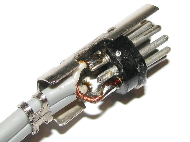

PříspěvekZaslal: út listopad 04 2025, 22:45    Předmět: Citovat

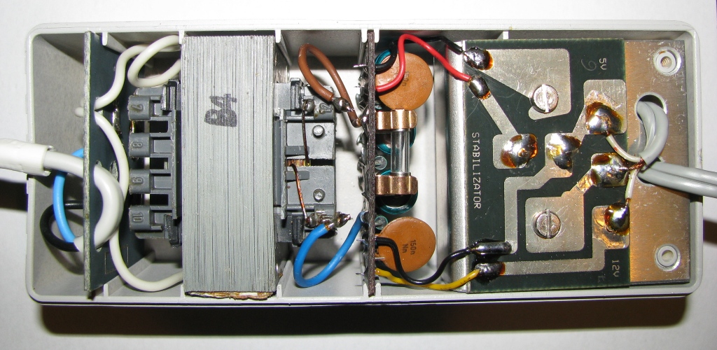

Pustil jsem se do zdroje, jelikož jeho úpravu už jsem jednou letos udělal.
[1] 78L12, 47µF/50V (v nestabilizované části napájení 12V), osvědčený odpor 68Ω; zatím nečištěno a nepřepájeno pro krasopohled. Za původním obvodem stabilizace byl ještě elektrolyt 10µF (prapůvodně tantal 6M8), na dolní straně to nevyhlíželo moc pěkně, příště dojde ještě k jednomu zákroku.
[2] Zdroj před zákrokem, pájeno nic moc, plasty skončí v mydlinách, případné povlaky odstraní švédská utěrka. Všechny drátky přijdou zkrátit a zkulturnit.
[3]Tohle přijde odstranit, dnes je přece k mání jednozásuvka s pivýnačem. Apropos - nesnáším fixaci kabelůch lepicími páskami, pak to nezasvěcená obsluha rozpatlává všude okolo sebe. Pro transport stačí motouz, nebo plastové stahovačky. Budu to muset vydrbat (lihem/perchlorem/ředidlem - co bude nejšetrnější)!
[4] Takhle vypadá napájecí DIN před zkulturněním, v reálu hrůza hrůz. Druhá kovová miska existuje, i vnější plastový válec. Ovšem jestli na závěr přežije nasunutí na obě půlky, toť otázka... Embarassed

PříspěvekZaslal: čt listopad 06 2025, 22:32    Předmět: Citovat
Až na stíněnou dvoulinku s kon. DIN-7 je zdroj kompletně zrestaurován. Trochu mi to snažení připomíná situaci, když dávám do kupy potlučené a zapatlané ovládání - "lidi jsou zkrátka čuňata". Exclamation Ředidlo (na vhodných místech) + mydliny + voda + švédská utěrka nakonec. Plasty (i samotného počítače) výrazně prokoukly (byť bez škrábance a fleků většina Ddaktiků už asi nikdy nebude).
Povšimněte si jedné z prvních zakladatelových fotek. Zakroužkované místo po vystřeleném tantalu mě teď nezajímá (osadil jsem tradiční Panasonic 47µF/50V). Zřejmě už ve výrobě udělali podivný "tuning" (součinnost PLA a CPU asi mnohdy nebyla úplně bez chyb), anžto na vývodu PLA č. 40 (RAS non) je C 47p proti GND. RAS je z hlediska PLA výstupní a vede jen na obě paměti (jak jinak). Jenže! V dolní části foto je ještě jeden C 47p a původně (?) sídlil mezi RD non a GND. RD je z hlediska PLA vstupní. Jenže on byl jedním vývodem (mířícím na GND) víceméně v luftě. Připájel jsem C stejným způsobem, jako je tomu u prvního 47p a zmizely chyby zmíněné dřív:

PříspěvekZaslal: čt listopad 06 2025, 22:55    Předmět: Citovat
Napájanie fakt nepotrebuje tienenú dvojlinku, navyše tenkú signálovú... Šikovná trojlinka je od zdrojov HP k tlačiarňam. Ohybná, s dostatočne hrubými vodičmi. Dĺžka 1 meter je tiež lepšia ako krátky originál, ktorý pri páde zdroja zo stolu stiahne celý Didaktik (viac krát sa mi stalo).

PříspěvekZaslal: pá listopad 07 2025, 19:43    Předmět: Citovat
Zdrojový kabel nechám originál, je po očistě. A vzhledem k tomu, že to opět baští okolo 250mA, tak neřeším, že jsou to "drátečky". Zato řeším, jakou bytenou klávesnicovou kšandu osadit na místo té potrhané. Embarassed

Kdyby se někdo divil, proč to píšu tak polopaticky, tak dodávám, že to není žádné chlubení, jako když píše potomek domácí úkol z ČJ ("Hele, mami, podívej, jakým krasopisem jsem ty úkoly sepsal!"). Very Happy Dohodl jsem s majitelem (zakladatelem tématu) podrobné dokumentování diagnostiky stroje (a event. opravy, když to k tomu bude). Dále to zajímá lidi ze stránek oldcomp.cz (tam je témat o Didaktiku množství víc, než malé). Cool A spousta publikovaných kokotin, jako např. tradiční rady o preventivních výměnách kondenzátorůch. Sad A sám mám v zásobách pár počítačů různého stupně postižení, takže si vlastně vytvářím dokumentaci i pro sebe.
[1] Plasty jsem vydrbal v mydlinách, kabely ředidlem, nakonec zaúřadovala švédská utěrka. Téměř všechny drátky jsou zkrácené, předem pocínované (až na dva bílé na primární straně) a nově zapájené. I ten sežvejkanej DIN jsem (doufám) vylepšil. Smile Ta nelibě zabarvená čárka pod trafem není svinec, ale odchlíplý papírový štítek. Pravý cínovaný spoj na žlutém vodiči není odfláknutě připájený, to udělal blesk. Pokud by se někomu nepáčilo množství kalafuny na desce pod stabilizátorem, není problém ji ještě jednou vydrbat ředidlem.
Při 232~ (v době měření) je na nezatížené 12V větvi asi 27,2V. Před odporem na DINové zásuvce asi 20,3V a před 78L12 asi 15,4V. Na konci 12,03V (měřeno proti plechu modulátoru), na výstupu MA7805 bylo 5,06V a na 11/Z80 5,01V.
Počítač se zdrojem napoprvé nenaběhl (neproběhl "PowerOnReset"?), po ručním propojení mezi 1/74LS32 a +5V už ano. Prověřím součástky v okolí resetovacího hradla. Chyba s celožlutým papírem se bohužel vrátila, je to něco mezi PLA a MC1377 ("nejde modrá").

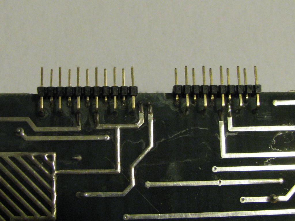

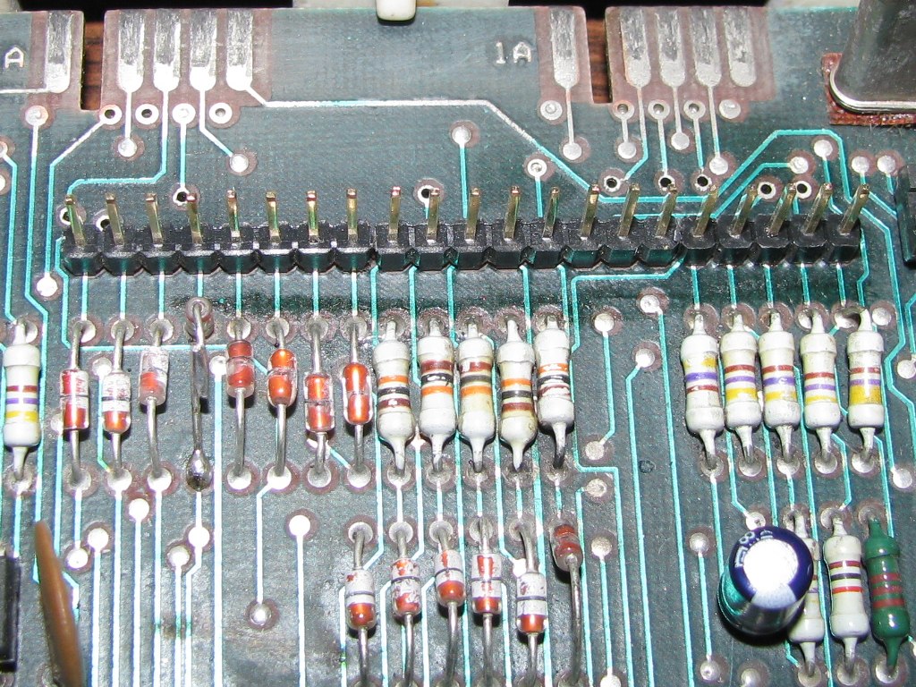

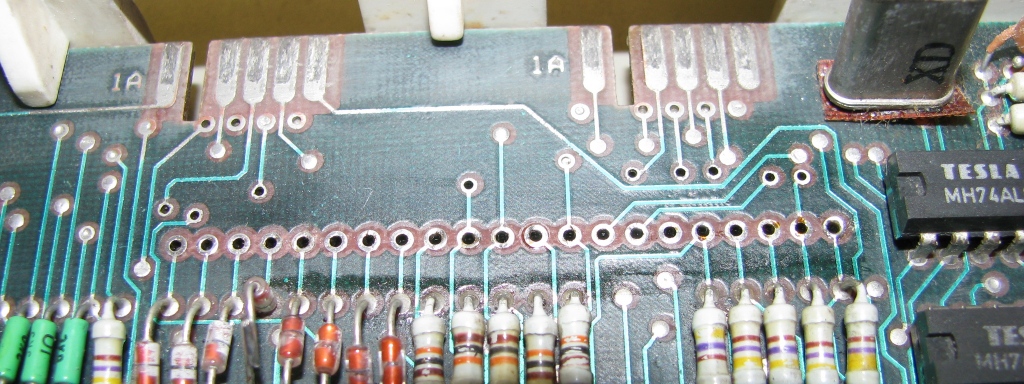

[1] Vypájel jsem kšandu mezi základní deskou a klávesnicí, až na dvě místa celkem bez úhony. Osazení nové jsem záhy vyloučil. Tohle chce nějaký "osvědčený" konečník. Cool
[2] Klasický jednořadý hřebínek s roztečí kolíků 2,54mm
[3] Strana klávesnice, první nástřel z nalezených zbytků, překážející kolíky jsem štípal a tahal ven (je-li k mání nový, tak ideálně snad vhodně naporcovaný 90° S2G50W). V pátek odpoledne před svátkem mě ovšem z firmy záhy vyhnali, takže to není celé, dokrájené a očištěné. Pájet přímo na konce kolíků by sice šlo, ale lepší bude kšanda s vhodnými konečníky na obou stranách.
Objevil jsem výrobní (montážní) chybu předmětného Didaktiku (jde o tu chybějící složku "B"). Šestice keramických C se totiž (pokud jsou "nastojato a vysoko") může dotýkat vodivé dolní strany desky klávesnice. Embarassed Týká se to tří C 100n - poblíž EPROM, poblíž paměti 64K×4 vpravo dole a poblíž UCY7407. No a především i tří C 560p mezi vstupy RGB (do MC1377) a GND. Béčkový vstup měl při kývání kondenzátorem 12Ω proti GND (a samozřejmě na horní hraně disku byl odřený lak).
Na místě klávesnicové kšandy bude trůnit vhodný konečník

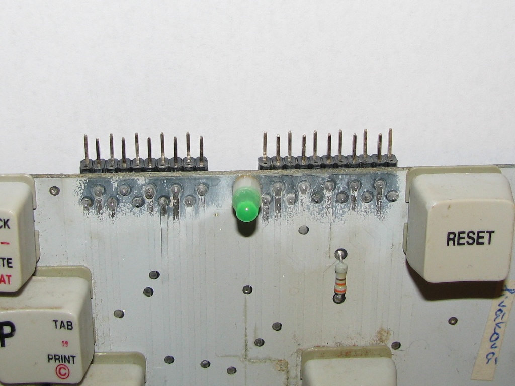

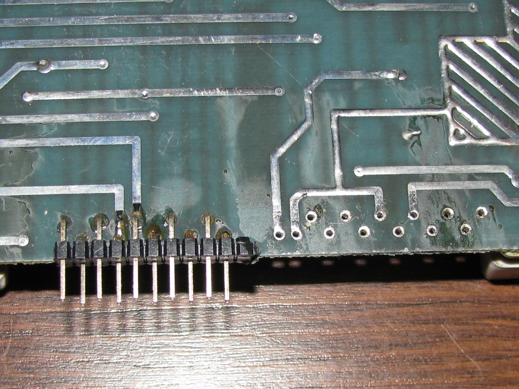

Konečné řešení připojení klávesnice. Jedno foto vyšlo líp s bleskem, druhé bez blesku. Ředidlo smylo bílou, ale s kalafunou to vypadalo hůř. Bylo jí tam víc než obvykle, anžto jsem se bál o úspěšné zapájení konečníků, jelikož jak je na tom deska s vydrží spojů, už tu zaznělo. Po posledním čištění to (v reálu) vyzerá uspokojivě. Kšandu(y) udělám na míru, jen co dorazí nástroje, dutinky a kryty.
Očištěná horní strana, nová LED
 Velikost:  230.47 kB
 Zobrazeno:  4 krát
Horní strana, jakeš takeš (aspoň doufám)...
