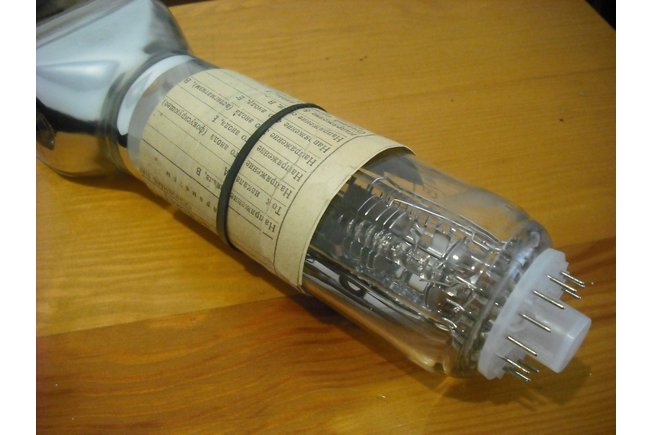

Kúpim päticu na obrazovku 8LO6I alebo aj s obrazovkou.

Chyba ja potrebujem obrazovku 8LO61 nie 6LO1I

Vyrobit nejde? Na piny by mohly pasovat nějaké dutinky (třeba z FRB), tak si vyrobit mezikruží z kuprextitu se zapájenými dutinkami.
Příspěvky: 21135
PříspěvekZaslal: út listopad 25 2025, 12:31    Předmět: Citovat
Nemění se každý den . Ty dutinky z FRB jsou výborné a trvalivé , do 6A . Sám mám na domácí zkušební desce . Konektor položíš na kovovou desku a nosem malého kladívka souose s piny rozbiješ jen vnější plastovou základnu . Je křehká a jde to dobře .

Jde, pokud člověk není línej. Už jsem si v životě pár patic na CRT vyrobil. Také na ruský digitrony jsem dělal patice.

Myslím si, že do FRB dutinek kolíky obrazovky nevlezou, jsou pro kolík průměr jen 0,6 mm. Možná dutinky Dupont, ty poberou průměr 0,9-1 mm.

Na kolíky Ø cca 1 mm by mohly vyhovět běžné dutinky ke kolíkům do DPS, třeba RF7769 z GM.
