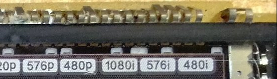

>rnbw: Sice nevypadá, ale na druhé straně desky nic není. Takže když se lépe podívám na nekvalitní foto, vidím dlouhé piny ohnuté a vsunuté do mezidesky "zezadu" (patrné na pinu žhavení):
 Velikost:  213.92 kB
 Zobrazeno:  24 krát

Ale pokud vím, pod displejem není druhý plošňák. Nezapojené piny jdou ze skla, nemají úzkou část a pouze se opírají o vyfocenou dps. Vymezují polohu displeje vzhledem k dps.

Osobně si myslím, že odpájení vážně nepomůže, protože tam prostě nic nebude.
DPS je z jednostranného papundeklového materiálu a driver zřejmě skutečně bude v té baňce. Z MCU asi půjde nějaký sériový kód, zkusil bych se podívat na ty starší typy od Noritake.
Pro analýzu buzení bych asi použil primárně osciloskop a následně logický analyzátor (klon Saleae) s open source programem PulseView. Ten disponuje analyzátorem docela velkého množství protokolů.

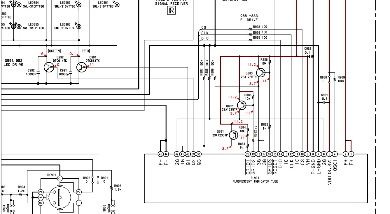

takový displej jsem měl v autorádiu Sony CDX-GT414U. Ten displej řídil i barvu podsvícení tatranky
Pro představu zapojení:
 Velikost:  165.5 kB
 Zobrazeno:  34 krát
