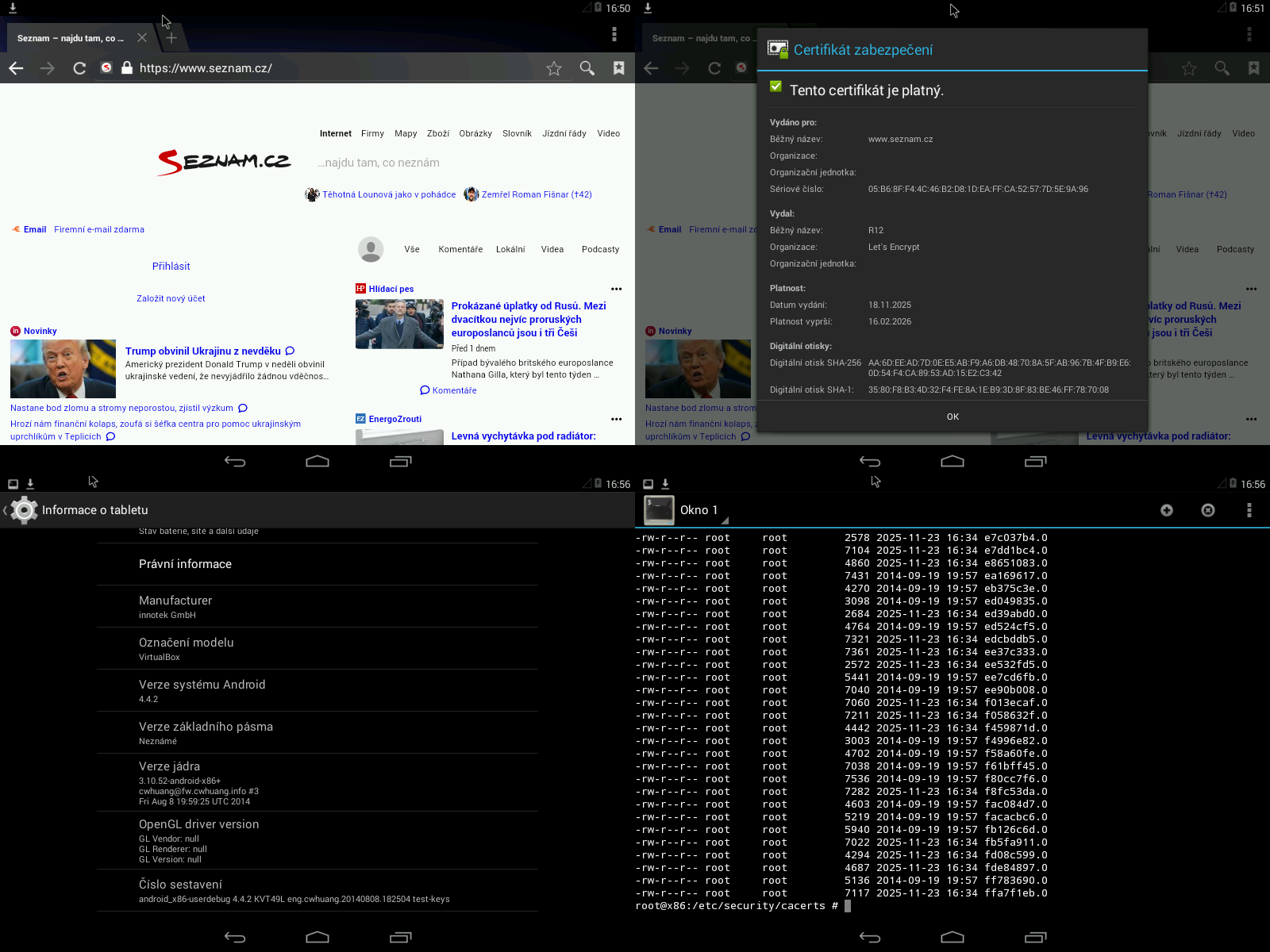

Zkus dostat do toho starého systému aktuální CA certifikáty viz. https://android.googlesource.com/platform/system/ca-certificates/+/master/files/
Určitě k tomu bude potřeba rootnutý systém.

Ten import certifikátů bez problému funguje, níže je screenshot z Androidu 4.4 a Seznamu.
Jestli na ten starý střep existovala nějaká ROM s novějším Androidem, tak dnes bude problém s funkčními linky ke stažení.

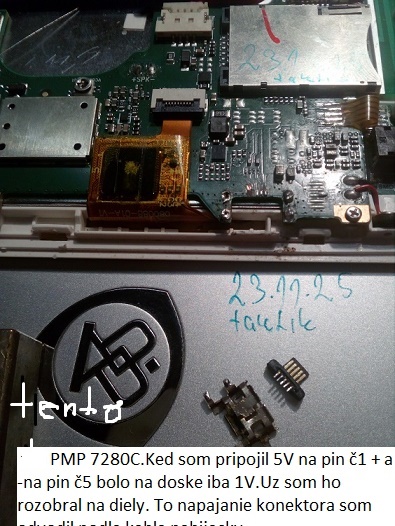

Dik,takze na net to nepojde.To som potreboval vediet!!!Budem aspon na nom fotit opravy elektroniky. Mam tu druhy tablet PMP 7280C 3G DUO,tam by potreboval USB mini konektor na plosak,lebo je konektor zniceny,niekto ho aj otrhol s dvoma ploskama .Ja som ho skusil napojit z USB /5V beznej nabijacky podla kabla takto: prvy pin plosaka z prava + a piaty pin s prava - a LED nezasvietila,asi ani nenabijalo to .Vyp ON som nestlacil,Alebo to potrebuje origos kabel? Stvrty pin z prava podla USB kabla nabijacky neni nic.. Nemate ten konektor,obrazok nedam zbytocne.Na tomto druhom PMP 7280C by isli prehliadace, ci ani tu nie?
---------------------Neviem najst schemu zapojenia konektora napajania ci som sa nepomylil kde je + a -.aby som ho vyskusal .Nasiel som ze je to len Android Ver. 4.Nic moc.

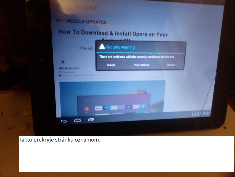

PříspěvekZaslal: po listopad 24 2025, 21:05    Předmět: Citovat
Mahoney napsal(a):
To je jedno kterou… Softonic nebo APKmirror jsou ověřené zdroje…
Toto co si sem dal som uvidel mahoney az ked som mal otfotene toto na obrazku.Nepodarilo sa .Asi ziaden prehliadac nepojde,neva..... dik

PříspěvekZaslal: út listopad 25 2025, 8:42    Předmět: Citovat
Samozřejmě to nesmíš otevírat na tom tabletu, ale to APK stažené jinde, např. na mobilu, přenést třeba přes flash, nebo bluetooth… Opera má i VPN, můžeš ji pak zkusit zapnout.
Jinak odemknout bootloader a nahrát Linux, ať nevzniká zbytečný elektroodpad... Nebo využít jinak, třeba jako terminál, co já vím... To záleží na tobě.
Já mám podobný tablet, X-site XS-714, původně tam byl taky Android 4.1, byl upgradovatelný až na Android 4.2.2, a mám pro něj dost využití i tak... Využití totiž není jen surfing na Internetu, jak si dnes drtivá většina (mnladších?) uživatelů myslí.
PS: Nebo si to rootni a updatni si ty certifikáty (a pořád nevíme typ toho tabletu, tedy toho prvního, co má v pořádku konektor).

Bavime sa o PMP 5580C DUO.Tu je ten konektor zniceny aj plosak od 7280C..... kde je 1V po pripojeni 5V z nabijacky.Ake je zapojenie tohoto mini konektora myslim AB?Neviem to najst.dik
Ak som spravne pripojil 5V na piny č1 a č5 stacilo by to,ked aterka mala 0 bodov napatia.Malo by sa na doske objavit 5V ci nie.Na tablete mi velmi nezalezi,ale neskus co z neho dostanem, ked uz mam viac cas teraz.

Na ten druhý tablet se zatím vykašli, jestli nemáš mikropájku a zručnost tak to nedáš . Chce to dobré vybavení.
