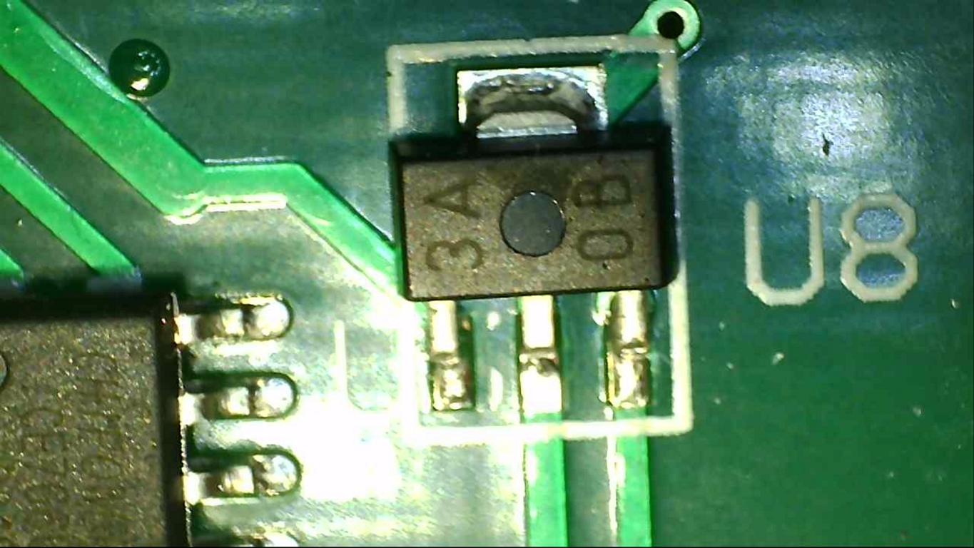

identifikace SMD 3A
bu2520

je to stabilizátor , 1 GND, 2 IN, 3 OUT. Nemůžu najít co je to za typ . Je to do měřáku Volcraft R-200 pro napájení procesoru TC2212EN. Kdyby se našlo schéma bylo by to ještě lepší. Majiteli se podařilo do svorek měření odporu pustit 230V.

PříspěvekZaslal: po listopad 24 2025, 14:51    Předmět: Citovat
Možná EC8803 nebo RH5RL20AA.
Já bych ale začal tím, že bych napájel procesor z něčeho jiného a zjistil, zda vůbec žije. Bez toho nemá smysl pokračovat.
No a vzhledem k popisu příčiny tomu moc nevěřím...

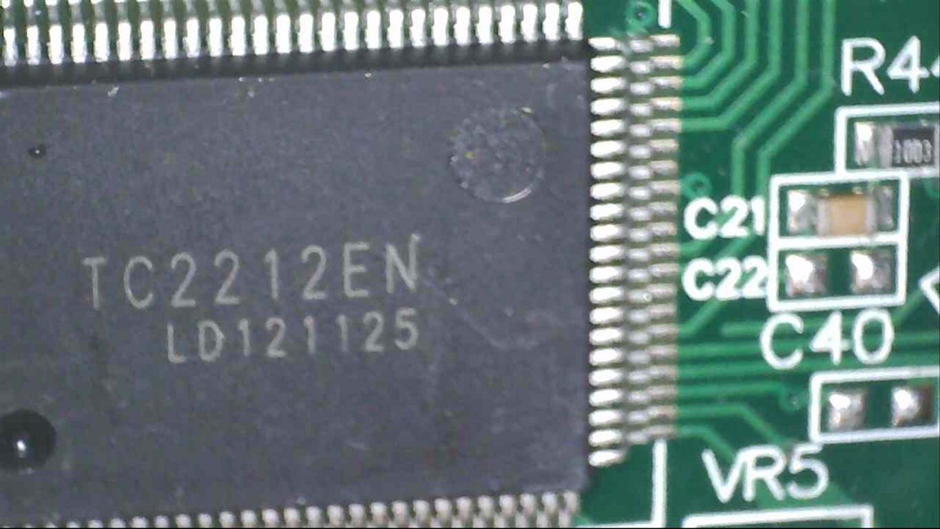

Mimochodem: fakt TC2212EN, nemáš tam chybu?

PříspěvekZaslal: po listopad 24 2025, 14:54    Předmět: Citovat
Nebo toto: http://eric1688.com/mobile/product.aspx?id=385389 A připojuji se doporučením nejdříve zanapájet externě, procesor bude nejspíš KO také.

PříspěvekZaslal: po listopad 24 2025, 15:18    Předmět: Citovat
Potíž je, že k TC2212EN nelze najít vůbec žádnou informaci, čili ani o možném napájecím napětí.
Nicméně bych nejdřív analyzoval, kam vedou přívody od ohmmetru. Pokud do tohoto IO a stabilizátor tedy odešel "přes něj", fakt nebude co řešit.

PříspěvekZaslal: po listopad 24 2025, 15:37    Předmět: Citovat
Psal jsem odpověď , ale uklikl jsem se. Tak znovu. Napájení procesoru jsem samozřejmě vyzkoušel, při 3,3V procesor žije, Ukáže nuly, ale některé symboly jsou nestabilní. Problém vznikl připojením 230V do zdířek pro měření malách odporů. Tam odešly nábojové pumpy a nějaká bižuterie.

Příspěvky: 6955
PříspěvekZaslal: po listopad 24 2025, 16:03    Předmět: Citovat
Dost to vypadá, že to budou 3V: http://www.maoye-smd.com/view.asp?id=385389 http://www.maoye-smd.com/canshu/pdf/2012-10-27/xc62fpxxxx.pdf

PříspěvekZaslal: po listopad 24 2025, 16:15    Předmět: Citovat
Súhlas s užívateľom Zaky. Môže to byť XC62FP3002P. Ďalej prichádzajú do úvahy TC55RP302EMB alebo HM624530PR (ale nepozeral som datasheet).

PříspěvekZaslal: po listopad 24 2025, 17:56    Předmět: Citovat
díky pánové zkusím tam dát 3 stabil a uvidím co dál.
