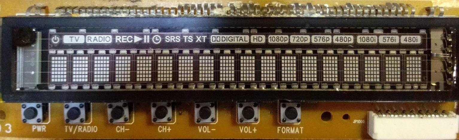

protože pro řídící čip musíš do displeje
Příspěvky: 37364
PříspěvekZaslal: po listopad 24 2025, 11:40    Předmět: Citovat
Doska je len jedna a cip je "v skle".

samec napsal(a):
Tak ho vráť naspäť do toho SEG DVD 430 prehrávača, z ktorého si ho vzal
K čemu by u DVD přehrávače byly funkce "TV" "RADIO" "REC" apod. ??
Příspěvky: 21232
PříspěvekZaslal: po listopad 24 2025, 12:08    Předmět: Citovat
Displej (patrně Noritake-Itron) se používal v různých zařízeních, vždyť existují domácí kina s DVD přehrávačem a FM rádiem.

Spíš než DVD přehrávač nebo domácí kino bych to tipoval na nějaký Set top box.
Příspěvky: 21232
PříspěvekZaslal: po listopad 24 2025, 13:27    Předmět: Citovat
I u BluRay DVD jsou volitelná rozlišení na výstupu.
Settopboxy používají OSD, takové údaje na displejích nezobrazují.
Příspěvky: 37364
PříspěvekZaslal: po listopad 24 2025, 13:41    Předmět: Citovat
Su tam tlacidla CH- a CH+ a na displeji texty TV a RADIO. Z toho vyplyva, ze to malo tuner. Zjavne to malo aj nahravanie, prehravanie, casovac , HDMI vystup a zvukovu funkciu "SRS TruSurround XT".

dj_Paul napsal(a):
tak jsem zvědavej jak se u tohoto displeje podíváš na řídící obvod. Ani kladivo ti nepomůže
Čti pořádně, on nikde nepsal ani nemyslel u tohoto displeje (jak jsi napsal), "pozriet" je zde ve významu zjistit, řídící obvod (master) byl zřejmě na jiné desce (řadič bude nejspíš pod displejem, případně v něm).
Displej z odkazů není moc podobný, je číslicový, tazatel má znakový. Měl jsem někde podobný znakový displej z VHS rekordéru (neměl oproti tomuto horní řádek s rozlišeními a měl "record" znak, který byl červený), a přesně s tímhle displejem už na netu konstrukce je (ale nemůžu ji z hlavy najít, tak kdyby někdo věděl…)

Master na hlavní desce bude naprogramovanej CPU
Kulikus jasně napsal, že zbytek nemá
za řídící obvod považuju driver ve skle.
ale asi to už Kulikus nepotřebuje, nebo by ten displej odehnul od desky a zjistil jeho typ. I k tomuto se dá někdy najít datasheet.

PříspěvekZaslal: po listopad 24 2025, 17:05    Předmět: Citovat
Driver v tomto případě není řídící obvod, ale řízený, tedy minimálně co se týče směru toku dat. Necháváš se zmást angličtinou, ti na to jdou často z druhé strany, např. proudový zdroj je taky často nazván driverem, přestože je to správně source. Číst umíme, ale uvažovat v mnoha různých intencích, to už tu nejde každému…
Neohýbat, ale opatrně odpájet, nebo to praskne.

Trochu lepší pohled.
Příspěvky: 3768
PříspěvekZaslal: po listopad 24 2025, 17:51    Předmět: Citovat
Další zdroj info k odkazu od pepika9 zde (a tamní odkazy v textu pod videem).
Nicméně obávám se, že už v tom jeho odkazu to není stejný display jako kulikusův, takže jen jako vodítko.
A z toho vodítka vyplývá, že pod VFD by mohl být IO SN65518/75518 či něco podobného.

Mahoney: přísně vzato driverem může být jak sink, tak source Wink
Driver chápu spíš jako blok bez rozlišení podrobností, sink/source už jsou obvodové principy.

PříspěvekZaslal: po listopad 24 2025, 19:36    Předmět: Citovat
Pod VFD nic není.... podívej se na fotky. nebo myslíš že na 1x18 a další znaky stačí 7 pinů?
Příspěvky: 37364
PříspěvekZaslal: po listopad 24 2025, 20:33    Předmět: Citovat
Podla fotky z linku od pepik9 ma displej mnoho pinov - ale nevyzera, ze by boli zapojene do nejakej medzidosky. Okrem tych uplne vlavo su viditelne krive - asi volne v priestore.
