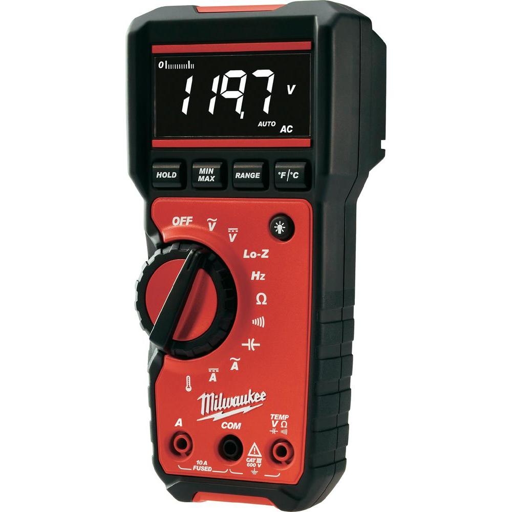

Milwaukee není známý výrobce multimetrů.
Může být fajn, ale za cca 5000 Kč se dá pořídit nějaký Brymen, nebo jednoduchý Fluke či Keysight.
http://www.tme.eu/cz/details/flk-115/digitalni-multimetry-prenosne/fluke/fluke-115/
http://www.tme.eu/cz/details/u1232a/digitalni-multimetry-prenosne/keysight-technologies/
Ale chtěl bych raději nějaký multimetr, který měří do 1000V.

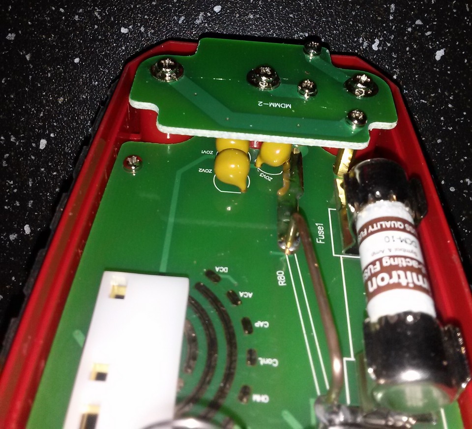

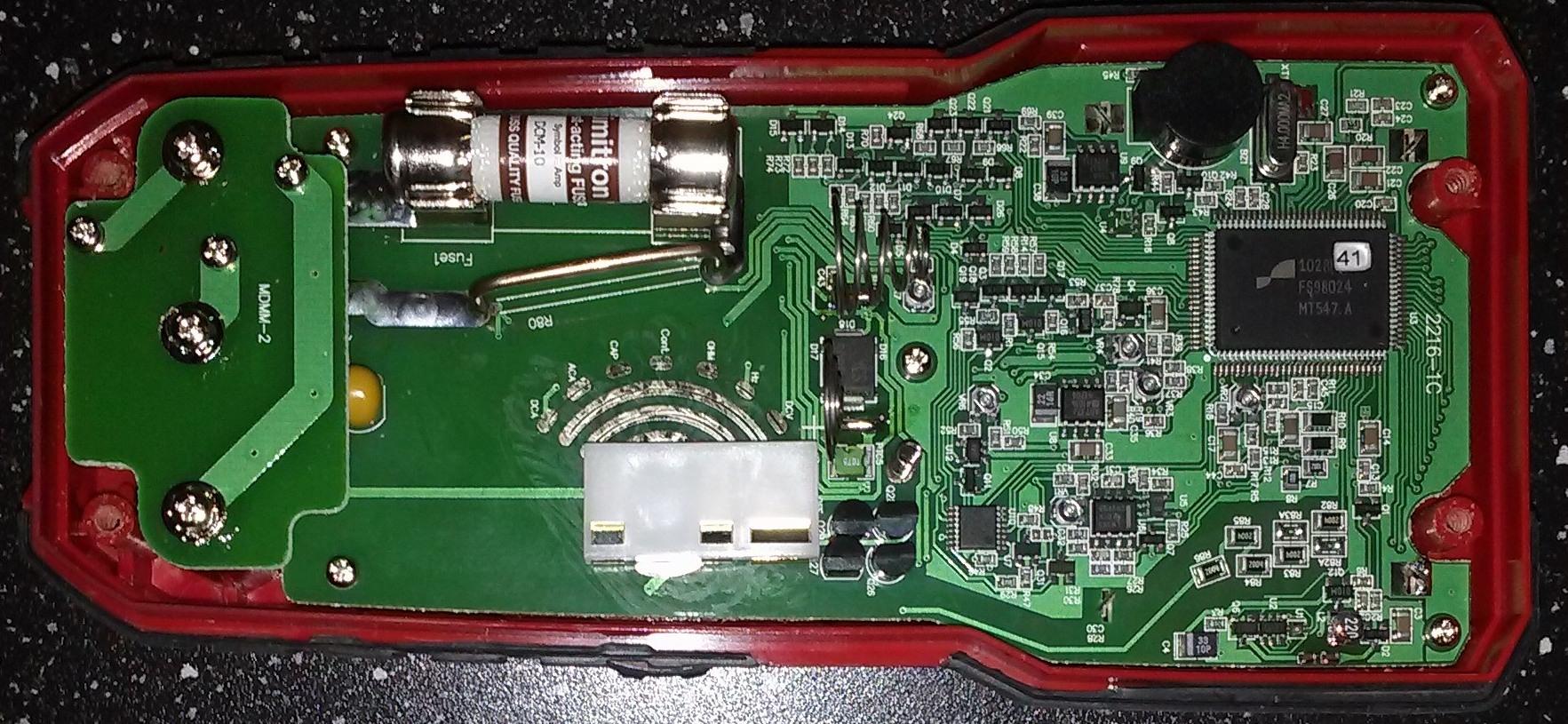

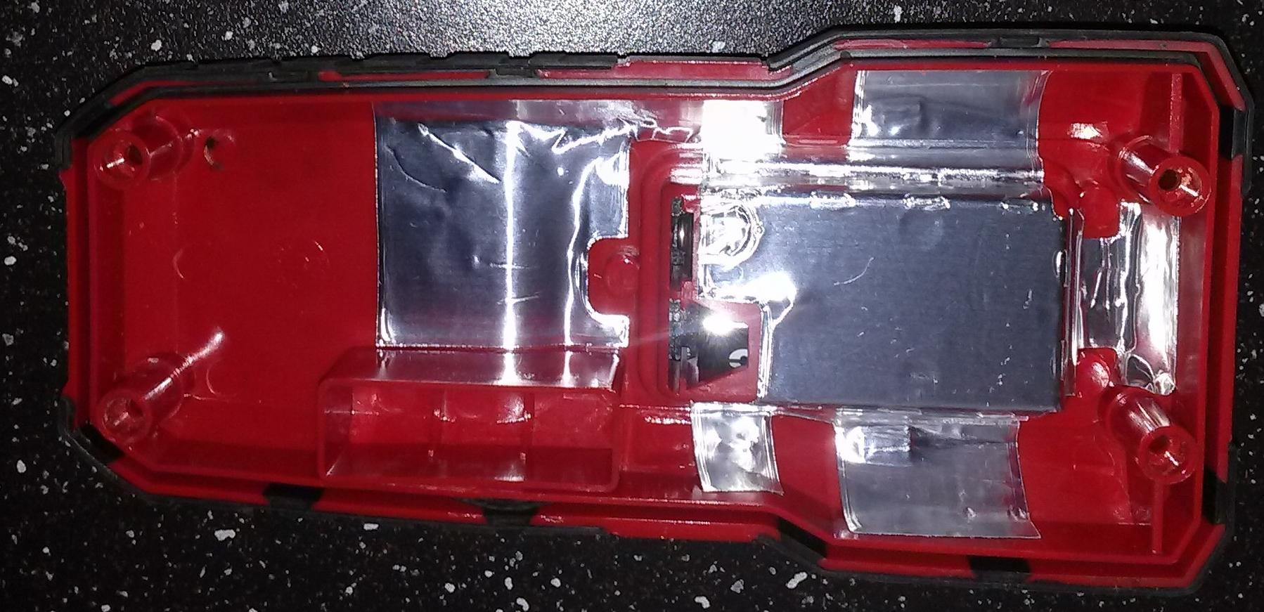

Vnitřní provedení je docela pěkné, ale Keysight nebo Fluke bude o něco lepší a za velmi podobnou cenu. http://www.eevblog.com/forum/beginners/milwaukee-multimeter/
 Soubor:  milwaukee 2217-40 pic 01.jpg
 Velikost:  165.32 kB
 Staženo:  121 krát
 Soubor:  milwaukee dmm inside 01.jpg
 Velikost:  284.06 kB
 Staženo:  146 krát
 Soubor:  milwaukee dmm inside 02.jpg
 Velikost:  216.3 kB
 Staženo:  121 krát
 Soubor:  milwaukee dmm 01.jpg
 Velikost:  242.95 kB
 Staženo:  121 krát

jakubpolak napsal(a):
Za me tento http://www.naradi-vesely.cz/multimetr-2217-40.html . Mam jiz nekolik let a aktivne vyuzivam a mohu jen doporucit
Jak povedenej je ten inverzní displej??

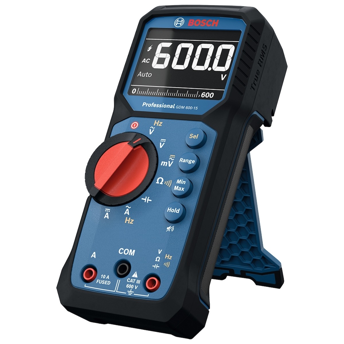

Objevil se novej divnej multimetr Bosch GDM 600-15.
https://www.bosch-professional.com/cz/cs/products/gdm-600-15-0601077300
https://www.youtube.com/watch?v=jHcYDkqIS7w
Různě se prodává.
Alza
Za ty peníze je docela odolný, ale zamrzí chybějící měření diod, není ani LoZ, chybí též detektor vedení (bývá označeno EF nebo NCV). Taky se mi nelíbí trvale podsvícený inverzní displej.
(Možná časem napíšu více.)
Není to převlečenej Milwaukee třeba??

Divný až hnusný.
Příspěvky: 12565
PříspěvekZaslal: ne listopad 23 2025, 21:19    Předmět: Citovat
TAKJAN napsal(a):
Divný až hnusný.
. . . a zbytečně drahý . . .

Pro automechaniky, kteří se (typicky) k nástrojům zrovna jemně nechovají?

PříspěvekZaslal: ne listopad 23 2025, 23:43    Předmět: Citovat
Je zkonstruován tak, aby vydržel náročná staveniště, má stupeň krytí IP 65 pro zvýšenou odolnost a ochranu proti pádům z výšky až 2 m.
Vyloženě automotive multimetr to není. Ty vypadají jinak.
https://brymen.eu/shop/bm319s/
