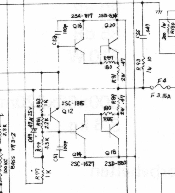

I já. Spíš mě vždycky překvapilo, že fungují stejně jako originály, včetně kapacity přechodu, rychlosti a linearity.
V tomto konkrétním případě bych se náhrad nebál. Tranzistory s Ft=3MHz se dají opravdu zaměnit téměř čímkoli. Klidně i ty zmíněné BD911/912. Naopak by bylo lépe vyvarovat se modernějších rychlých NF speciálů. Mohlo by to dělat brikule.
Samozřejmě měnit oba kanály naráz.
Ian
Založen: Sep 20, 2023
Příspěvky: 132
Bydliště: Brno venkov
PříspěvekZaslal: ne listopad 23 2025, 22:57    Předmět: Citovat
Budiče jsou 2SC1627 a 2SA817, oba Ic=300mA, to by mohlo snad stačit i na ty BD911/12. Zatím jsem zkusil objednat D880/B834 od ISC, BD911/12 případně nechávám jako variantu, kdyby tohle nevyšlo.
Schéma je v mizerné kvalitě, ale jsem rád, že vůbec je a někdo ho nakreslil.
