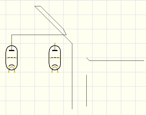

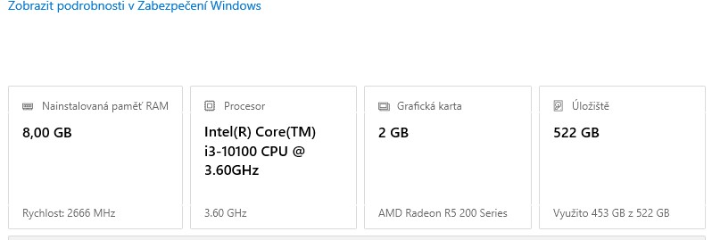

Aha. Tyhle klávesové "zkratky" nepoužívám, vystačím s myší.
A to "cukání" nebude problém Proficadu, ale spíše tvého neznámého PC(Personal Computer) a neznámého OS (Operačního Systému).
A poslyš (Kefalín), čo si mám predstaviť pod takým pojmom "cukání"?
Naposledy upravil masar dne so listopad 22 2025, 18:22, celkově upraveno 1 krát.
Příspěvky: 20392
PříspěvekZaslal: so listopad 22 2025, 18:21    Předmět: Citovat
Taktéž zkratky nepoužívám . Ale jestli to nespojuješ s tím , co se stane i když myší táhnu nesmyslně spoj . Potom zůstane v luftě nedokončen . Ale to beru jako vlastnost a svoji blbost .

A jak začneš táhnout spoj? PC snad není do šrotu, když vše ostatní normálně zvládá Very Happy

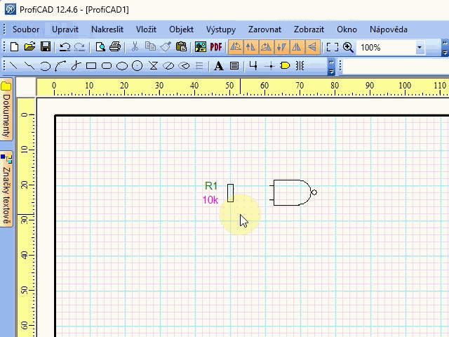

TAKJAN napsal(a):
A jak začneš táhnout spoj?...
Pouze použitím myši takto:

Na webu ProfiCADu je podrobný návod na Kreslení spojů mezi součástkami. Je tam postup "krok za krokem" jak se kreslení spojů provádí a jsou tam i popisy na:
- dvoubarevné spoje,
- spoje, které začínají nebo končí "ve vzduchu",
- spoje mezi součástkou a jiným spojem,
- šikmé spoje,
- zakřivené spoje,
- znázornění směru toku energie na spoji.

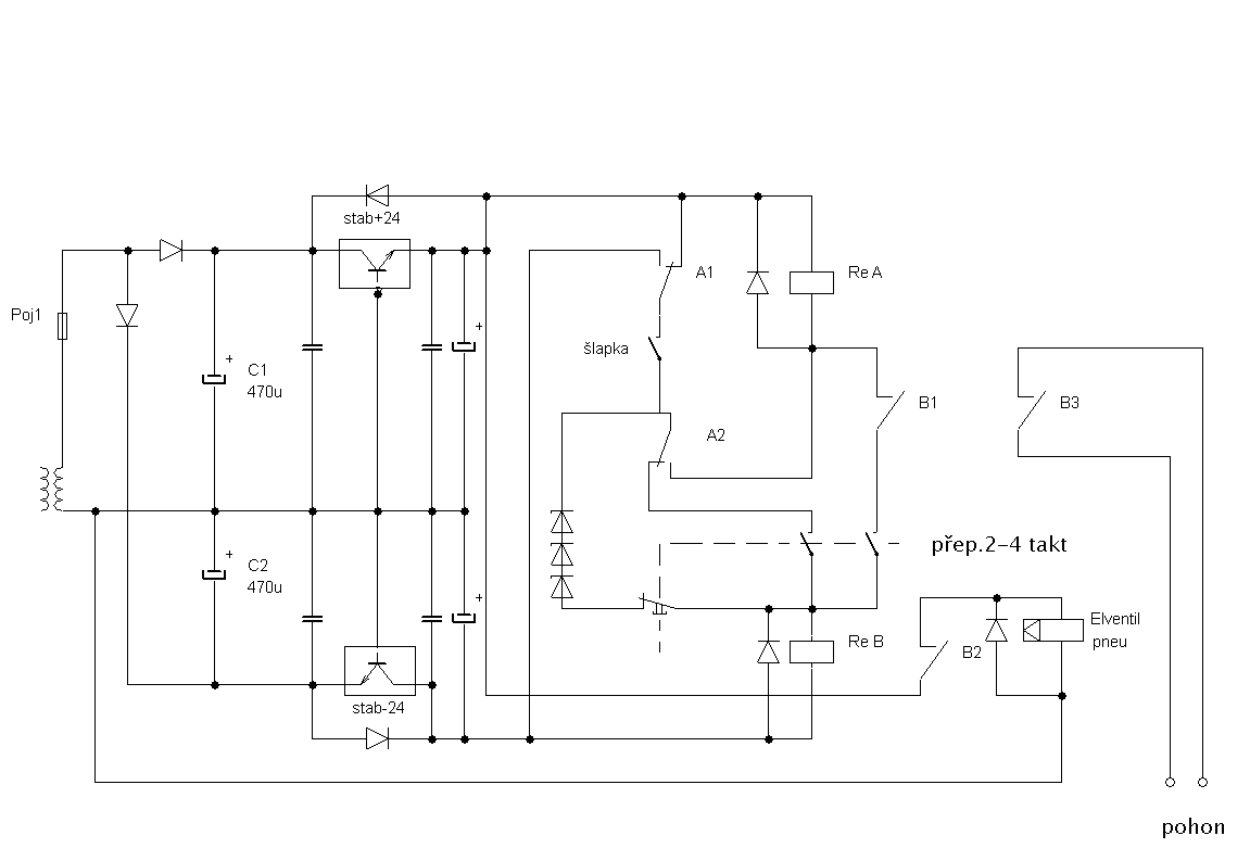

PříspěvekZaslal: ne listopad 23 2025, 6:02    Předmět: Citovat
Třeba takto

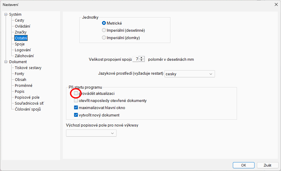

Vždyť jo. "Vyberte spoj nebo "s"". Jak jinak? Spíš mne zajímá kde zakázat aktualizace. Pořád se neomaleně vnucují.
Příspěvky: 13796
PříspěvekZaslal: ne listopad 23 2025, 20:04    Předmět: Citovat
Opět v Nastavení (F12):
 Velikost:  15.65 kB
 Zobrazeno:  5 krát

PříspěvekZaslal: ne listopad 23 2025, 20:11    Předmět: Citovat
Dík

TAKJAN napsal(a):
Řešil jste, že máte problémy při použití "s" a ptal jste se "A jak začneš táhnout spoj?". Pokud máte problémy s tím "s" tak ho prostě nepoužívejte a vybírejte spoj pouze myší jak už tu navrhovali ostatní. To by mělo fungovat vždy.
