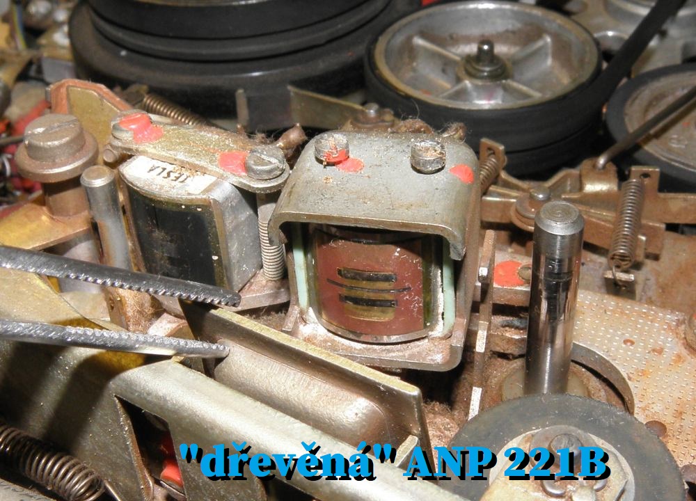

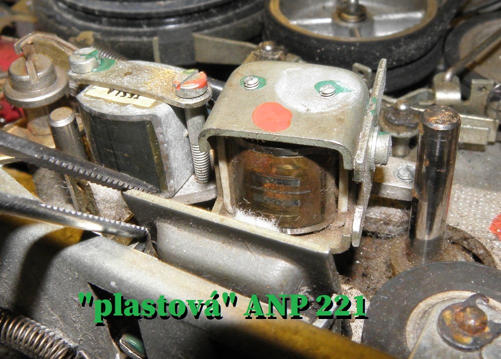

Na radioburze v Praze jsem minulou sobotu zakoupil exportní verzi B4 ve dřevěné skříni. Zeptám se starších kteří tyto magnetofony ještě servisovali. Jak velké vidíte opotřebení hlav viz foto ? mám sehnat jinou nebo to ještě bude dobře hrát. přikládám i foto hlavy jiné B4 co mám.

Snímací hlava je hodně opotřebená, hrát to bude, ale budou miznout výšky.

"Dřevěná" mi z obrázku přijde sjetá míň. Už jsem viděl více vyjeté hlavy. Výšky začnou slábnout až se začne rozšiřovat štěrbina, což bych řek že ještě ani ujedné z hlav nenastává. Pokud bys na tom chtěl nahrávat, je vhodné nastavit předmagnetizaci. S opotřebováváním hlavy se její správná hodnota průběžně snižuje.
Taky bych si pohlídal tvar toho opotřebení. U hlav s přítlačným polštářkem někdy vzniknou "patvary", které mohou zhoršovat kontakt pásku s hlavou v místě štěrbiny, nebo se v případném dolíku může hromadit nečistota, která když se nasbírá působí totéž. Osobně hlavu vyřazuju až když se prokazatelně již někde rozšiřuje štěrbina. Jen jedinkrát jsem se setkal s hlavou, která hrála blbě i když vizuálně vypadala zcela ok. To ale nebyla Tesla.

Takže by ta hlava měla ještě něco vydržet. díky za názory. Jak B4 zrepasuji tak dám vědět jak se to jeví.

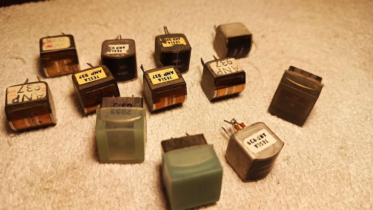

nejaké nepoužité by som našiel. Ak niekto chce, píšte SZ

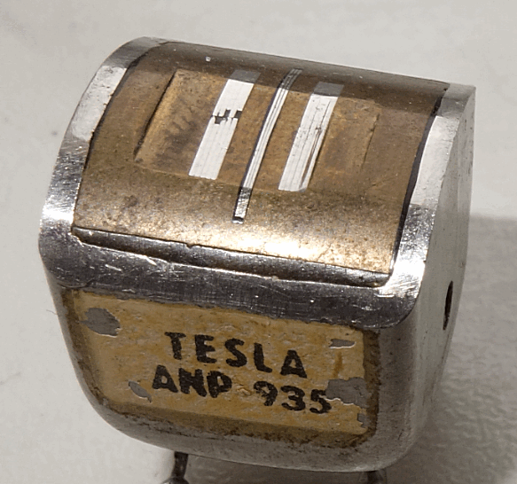

Tyto hlavy mají docela malou tloušťku čela, takže s pokušením na přebroušení bych byl hodně opatrný. U hlavy na obrázku dole stačilo na "zviditelnění" štěrbiny ani ne 0,5 mm. Když to porovnám s probroušením hlavy v "dřevěné B čtyřce", tak ta má (hrubým odhadem) přeb sebou možná ještě půlku své kariéry. Jinak úvahy o tom, jak se s opotřebením čela hlavy rozšiřuje její štěrbina jsou poněkud scestné - stačí si uvědomit, jak je ta hlava konstruovaná : dvě poloviny systému s dosedacími plochami zabroušenými do roviny ; šířku štěrbiny určuje fosforbronzová fólie (v tomto případě tloušťky 3µm).

Myslím že nejakú tú ANP935 zadržujem tiež..
Pokiaľ sa brúsi po rovinu opotrebenia, samozrejme z náhľadu myslím rovnú (brúsil som aj podstatne horšie než je obr. - opísal som niečo dávno ešte ako jogo), a načo hlbšie - nie je potrebné negatívny vplyv hĺbky brúsenia riešiť, no vyrovnať čelo je len v prospech veci - veď to nastavenie je predsa len vždy minimálne o chlp iné - a jeho potreba začína možno niekedy práve tým opotrebením - a samotné nastavenie pokiaľ je zhruba totožné s pôvodným je v podstate nemožné, keďže pásik nakoniec aj tak vkĺzne do drážky vychodenej - nehovoriac už o spomínanom ničení okrajov pásu.. Pokiaľ viem štrbina je kónická, takže tá hĺbka opotrebenia vplyv má.. S tým plsteným prítlakom sa dá tiež vyhrať, a prihnúť to celé stavu mechaniky..
