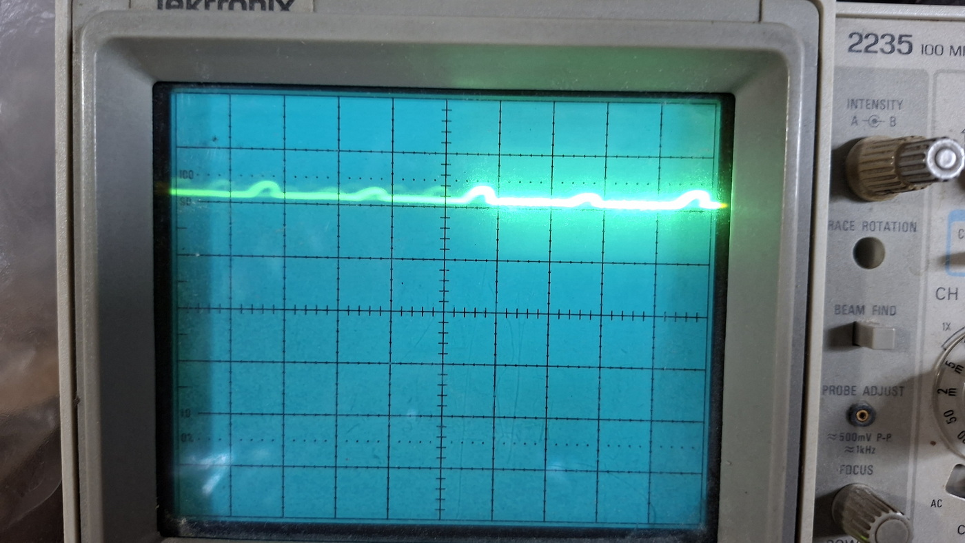

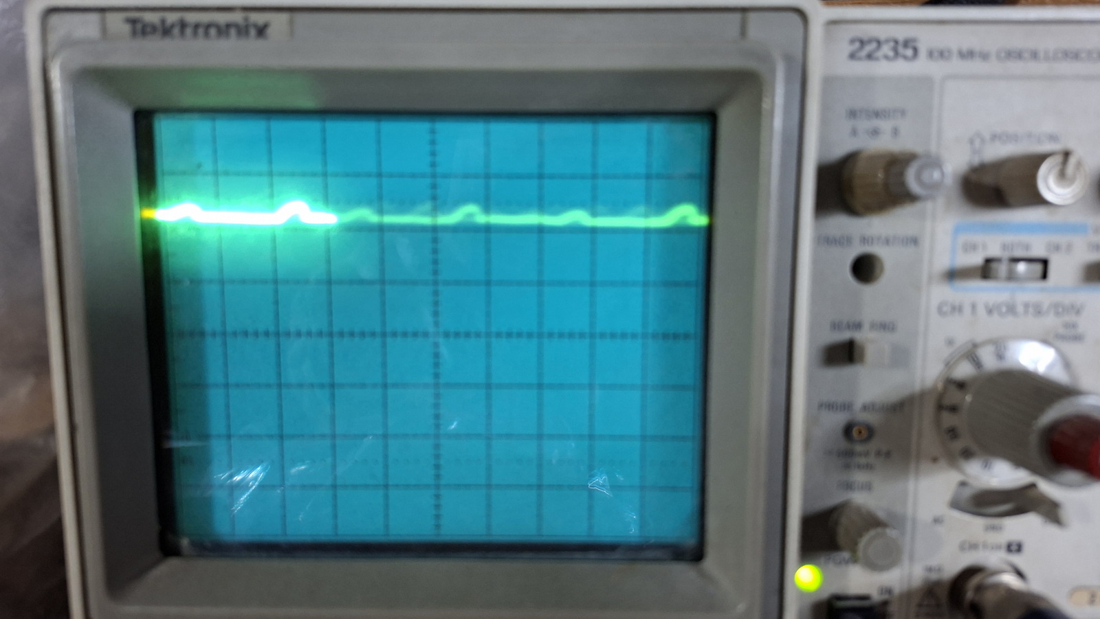

Příspěvky: 13789
PříspěvekZaslal: so listopad 22 2025, 19:09    Předmět: Citovat
Ty rozdíly jsou nyní nepatrné. I dobrý kanál má nyní T11 zavřený.
Osciloskop by možná napověděl, co znamená "napetí sa menilo".

PříspěvekZaslal: so listopad 22 2025, 19:55    Předmět: Citovat
napatie na baze T10 a T11 v dobrom kanale
obr. c.1 - U=1V/1d, t=20ms/1d
obr. c.2 - U=5V/1d, t=10ms/1d
02
 Velikost:  277.47 kB
 Zobrazeno:  1 krát
01
 Velikost:  285.02 kB
 Zobrazeno:  0 krát
