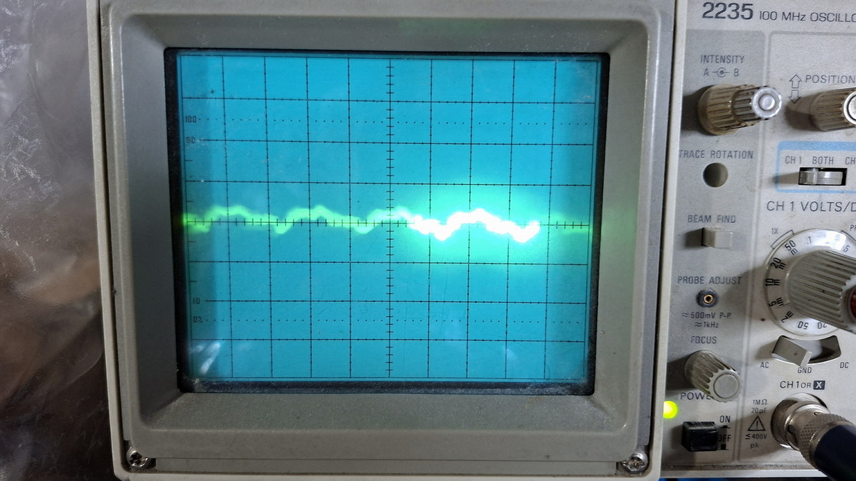

PříspěvekZaslal: so listopad 22 2025, 19:55    Předmět: Citovat
napatie na baze T10 a T11 v dobrom kanale
obr. c.1 - U=1V/1d, t=20ms/1d
obr. c.2 - U=5V/1d, t=10ms/1d
