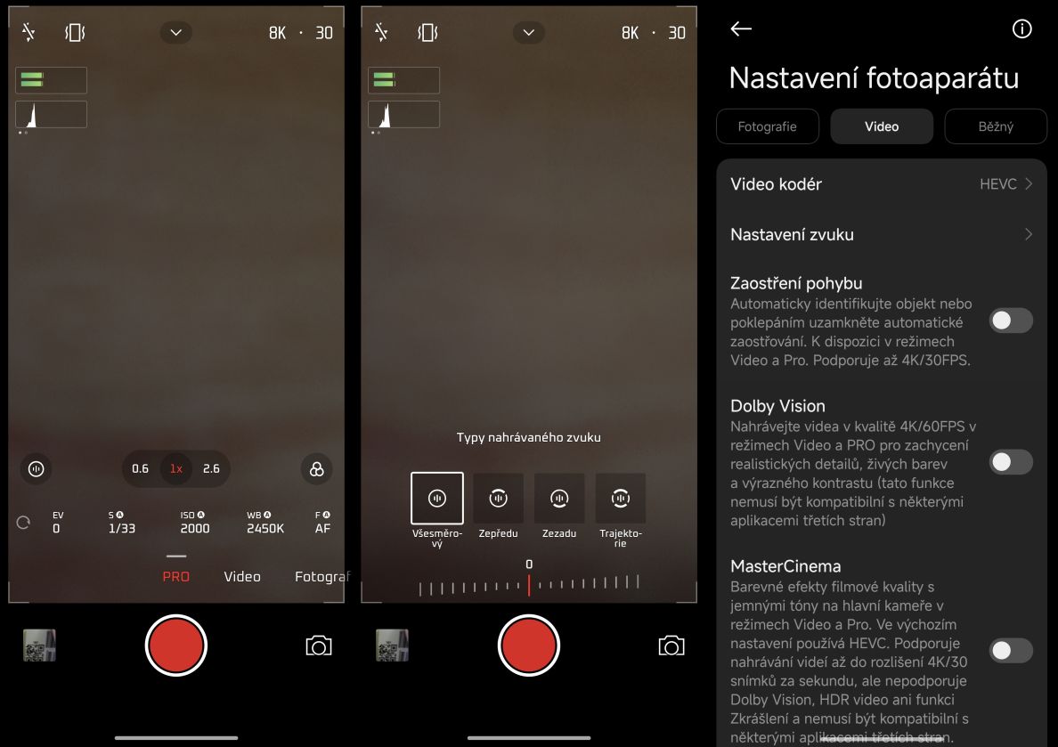

Marně hledám v nastaveních mobilů i foťáku (Huawei Nova 5T, Xiaomi RedMi Note 9, Xiaomi 13T, tablet M10, foťák Panasonic Lumic DMC-TZ57), jak vyřadit automatické ostření při natáčení videa. Mobily vyhledávají obličeje, když jich je blízko středu záběru víc, zkoušejí to na každém, foťák nezávisle na nastavení (střed, přednostně blízko středu, vícezónové měření) při každé i nepodstatné změně vzdálenosti rozostří a znovu začne hledat ostrý obraz. A to, i když nastavím plný manuál.
Foťák mě tolik ale netrápí, má mikrofon vzadu, citlivý tak akorát k tomu, abych namluvil komentář, zvuk scény vpředu ho příliš nezajímá. Samozřejmě, když mám k dispozici záznam zvuku, tak ho s tím smíchám (jeden takový mám slíbený od srpna a kde nic, tu nic).
Ale ty mobily mě s tím štvou. Přeostřují průběžně a neumím to stopnout.
Máte s tím nějakou zkušenost?

U Xiaomi bývá režim PRO, kde se dají parametry vynutit ručně, včetně přeostřování apod.

Zdá se, že to na dvojklik funguje. Sice tam mám jiné volby v nastavení (například nastavení zvuku jsem ještě nenašel), ale z nich tahle tam je a vypadá, že to bude ono. Díky!

Jak na kterém. Na novějším nemám ani ty funkce, co sem postnul Josef - v režimu PRO neovládám funkce videa, ale jen fotoaparátu, i když video v něm lze točit a dvojklikem zamknout nastavení. Ale to je všechno. Ostatní předvolby nastavené v režimu video se přepnutím na PRO resetují na nějaký default, po návratu se musí nastavit znovu.
V režimu video si můžu vybrat i kodek (mp4 nebo HEVC, ten ale jde jen pro konkrétní rozlišení).
To je řeč o Xiaomi 13T, model 2306EPN60G, Android 15AP3A.240905.015.A2, 8+4GB RAM, úložiště 256 GB.
Starší Huawei nova 5T, model YAL-L21, 6 GB RAM, úložiště 128GB, verze 12.0.0158 neumí ani ten dvojklik, ani delší přidržení místa na displeji.
Detekci obličeje mám i u něj vypnutou, ale, jako bych to neudělal, vyhledává cifrpláty průběžně furt.

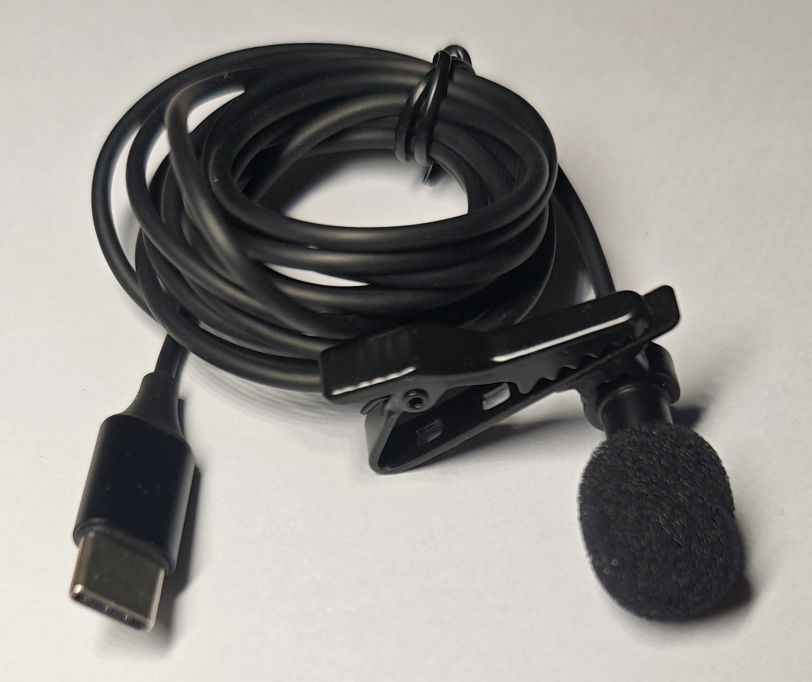

Když jsem zkusil USB-C mikrofon, tak se z něj v režimu PRO zvuk nahrává s tím, že ostatní mikrofony z nabídky zmiznou, jenže v režimu Video se z něj zvuk nenahraje, takže je to loterie. Navíc to je omezené délkou kabelu.
Když jsem zkusil BT sluchátka s mikrofonem, protože takové mikrofony existují i samostatně, tak se z nich žádný zvuk nenahrál. Zase by mohla na pozadí běžet jiná aplikace, která by tento zvuk nasnímala.
Druhý telefon, který bude někde položený a bude snímat pouze zvuk, je také řešení.

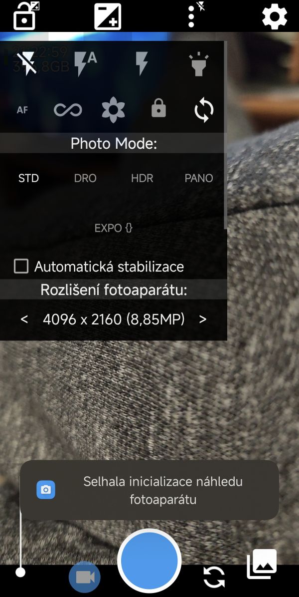

Jardo, pokud Ti výrobce ve standardním sw pro focení cokoliv nějak zakazuje či nutí, tak prostě zkus jinou aplikaci.
Např. Open Camera. Ideálně z F-Droidu a pokud jsi paranoidní, tak případně staženou *.apk můžeš otestovat externě.

V dnešní době je Open Camera nekompatibilní nesmysl, protože ne všechny funkce jsou dostupné přes API. Sami vývojáři uvádí, že někteří výrobci omezují přístup k pokročilým funkcím jako je vysoké rozlišení, RAW, zoom nebo více objektivů, protože jsou dostupné jen pro vlastní aplikace fotoaparátu.

Open Camera nedokáže využít veškeré funkce, které dokáže originální aplikace Fotoaparát, protože ji to výrobce telefonu přes API neumožní, takže může fungovat na půl plynu a někteří jako ty jsou s ní spokojeni i díky této nevědomosti. To je v pořádku.
Pamatuji, že hodně dávno u telefonu LG G3, který uměl laserové ostření, toto Open Camera neuměla použít a fotky nebyly nikdy zaostřené.

Možná překvapivě právě proto, že je "neumí využít", tuto aplikaci doporučuji k vyzkoušení.
V lepším případě se totiž Jardovi do funkce fotoaparátu nemusí s.át "ej aj" a podobné úchylárny.
Ale on už si to vyzkouší sám, pokud bude chtít.
