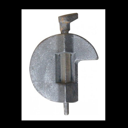

Sháním klapku kouřovodu pro kamna petry. Na netu jsem nenašel obchod, kde by se dala objednat. Ø je kolem 105 mm. Nenajde se u někoho? Díky.

https://www.nasezelezarstvi.cz/nahradni-dily-na-kotle-etka-ls-23-ls-31/omezovac-tahu-etka-ls-31/

Díky za info, ale tato klapka asi nebude vhodná pro petry (Ø kouřovodu 120 mm), kotel, pro který je určená má Ø kouřovodu 160 mm.

Škrticí kouřové klapky se do kamen Petry (FIKO 2U4P, Kerpen, Bozen) již mnoho let z bezpečnostních důvodů nemontují. Je naprosto zbytečné je shánět někde na maloobchodě.

Vždycky zůstává možnost si takový díl nechat vyříznout ze žárupevného plechu u dobrého řemeslníka a přišroubovat místo staré škrtící klapky. Otázkou ale zůstává, jestli to má nějaký smysl.
Když si spočítáš kolik m3 vzduchu taková kamna spotřebují při hoření za určitý čas - ten vzduch musí odněkud jako studený nasát - tak nějaký únik tepla komínovým efektem po ukončení topení je zanedbatelný. Škrcení průchodu do komína při samotném topení je nejen nepřípustné, ale i velmi nebezpečné.
Že není vidět ani cítit v místnosti kouř nezaručuje, že do ní už neuniká jedovatý oxid uhelnatý.

Klapku bych kuchnul někde z vyhozenejch Peter nebo si ji spíchnul z toho co dům dal, novou budeš na netu asi shánět těžko, protože ten kdo ji má ve starejch zásobách nebude mít s velkou pravděpodobností webový stránky.

Asi čtyři roky dozadu jsem koupil do dílny bulharská kamna Prity , kam se za nimi Petry hrabou účinnost , tah, pokud v nich zůstanou téměř neviditelné žhavé uhlíky stačí přihodit tlusté dubové poleno a do pěti minut hoří. Za ty prachy bych petry vykopal. Ale proč to píšu , mají komínovou klapku tak že, to asi nebude úplně zakázané. Já jí teda nepoužívám, ale je fakt, že ty kamna mají brutální tah oproti starým .
