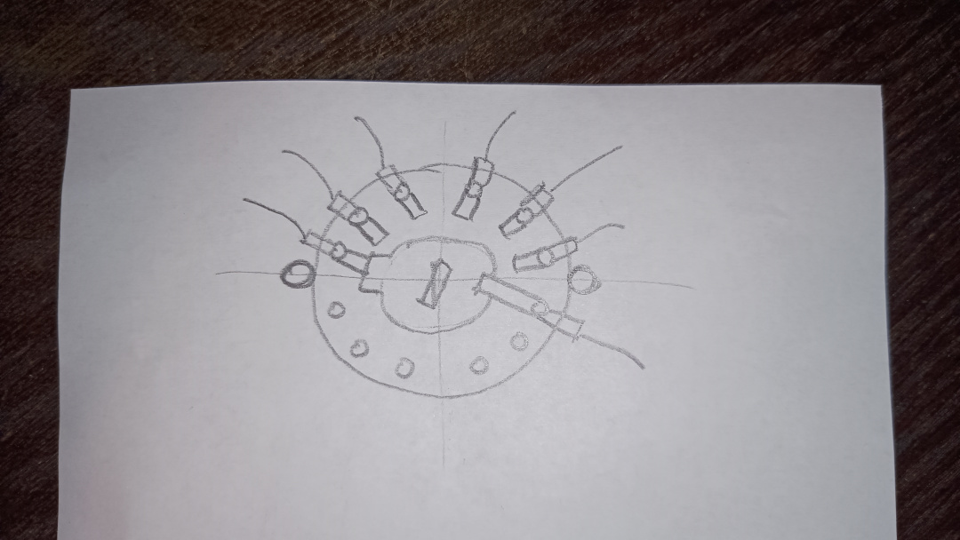

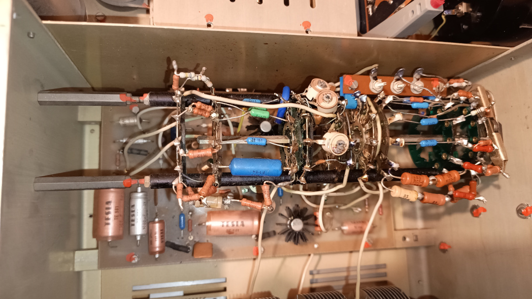

Kolik mají rozteč ty distanční sloupky mezi paketama? Brňáci používali dvě velikosti pakeťáků. Mám tady pár přepínačů ze tří vraků různých BM-ek. Koukám do dokumentace BM492 a vidím že má 6 poloh a segmenty A až J. C až H je v oscilátoru ale A, B a J nikde ve schematech nevidím. Sekce G co píšeš, že ji máš rozlámanou, má podle schematu 6 kontaktů a jeden otočný sběrač, ale na fotce to je nějak jiný, snad 12 kontaktů a jeden běžec. Možná používají nepoužité kontakty jako montážní body. Zkus to víc prozkoumat a třeba ten paket nakreslit a dát sem. Kouknu, jestli ten paket nemám.
Celej přepínač určitě neseženeš, ale s poměrně velkou pracností by mělo jít po sundání masky BMka povolit centrální matku, asi M10 x 0,75 přepínače a zatlačit ho do přístroje a naklonit šikmo nahoru. Pak by měly být přístupný přední a zadní matky M3 svorníků paketů přepínače a vytáhnout je. Počítej s tím, že se ti vysypou všechny distanční trubičky přepínače. Nevím, jestli ti půjde uvolnit čtverhraná hřídel, ta se musí vytáhnout směrem ven z přístroje nejspíš i s tou čelní řechtačkou, co definuje polohy. No a pak odpájet a vyměnit ten vadný paket. Jestli si na to teda troufneš. Já na jednom přepínači měnil paket a pár dní jsem na tom nechal.

Posílám náčrt rozbité sekce - jeden kontakt je permanentně připojený k otočné části - přepínač tedy jezdcem vybírá jednu z 6 možností.
Odpájím z vadné sekce připojené součástky. Poté z levé strany na foto zkusím odšroubovat distanční tyčky a stáhnout první dvě sekce (úplně první je falešná bez jezdce) doleva. Poté stáhnu rozbitou sekci. Zbytek přepínače bych nechal, jak je.
Stále mě děsí pájení oček na polystyrenu...

Jo, tady to půjde stáhnout celý až k vadnýmu paketu dozadu když vyhodíš ty distancy, co jdou do zadního panelu. S hřídelí nemusíš nic řešit. Hlavně si to pořádně zdokumentuj ať to dáš pokud možno do původního stavu včetně dýlek vývodů a vzdáleností. Nenapsal jakou mají rozteč ty distancy na paketech, bez rozměru se ti nepodívám. Potřebuješ paket 1 x 12 a nebo 2 x 6. Já budu mít asi jen pertinax a keramiku. Ten matroš určitě má aspoň krátkodobou teploní odolnost, jak by to jinak zapájeli. Koukni na stránky Hezký den, má nízkotavitelnou 150℃ bizmutovou pájku, metr za 30 kaček, kupoval jsem ji v provedení Pb od něj vloni touhle dobou na pájení čipových kondíků. Ale chce na to ičo.

Distancy mají rozteč 40 mm. Paket má osazenou jen horní polovinu 6 kontakty, ve spodní polovině jsou jen 5 prázdných dírek a jeden delší kontakt, který je permanentně v kontaktu s otočným jezdcem.
