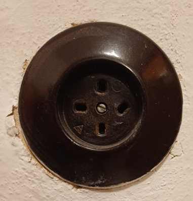

Nazdar všem.
Neměl byste někdo, prosím, na prodej tuto třífázovou zásuvku na zeď do klasické krabičky 68mm?
Děkuji až případné nabídky.
PF

Pár kousků mám. Jsou funkční. Je to retro. Když jsem předělával v domě elektriku, jsem je nevyházel, ale pečlivě očistil a uložil do bedny s nápisem muzeum.

Ak ti nejde o retro, tak francúzi stále používajú niečo podobné.

Zásuvka speciální (nebo nezáměnná) podle ČSN 35 4517, typ 5515N, řazení D.
ABB vestavná Garant - 5515N-C05764
ABB nástěnná Garant - 5515N-C05754
ABB nástěnná Variant - 5515N-C05524

Přičemž pozor na to, že některý ty modely jsou výhradně na malý napětí (do 48 V), nutno pečlivě vybrat (např. modely co poslal Achab).
A samozřejmě správně jistit, ty kontakty NEJSOU kdovíjak úžasný a zástrčka do toho neleze moc hluboko. Pokud je to na 10 A, tak prostě 10 A, esli to narveš na 20A(+) jistič, jak běžně vídám, tak seš vůl a rychlejš se podpálíš benzínem a sirkama, proč to dělat takle složitě žejo Wink

Ty podobné zasuvky do 48V mají pochopitelně jiné rozložení otvorů, aby nešlo zastrčit zástrčku 48V do zásuvky 400V.

Pokaváď si k tomu nakoupiš ai zástrčky, tak jak přesně ti to brání rvát 400 V střídavejch na kombinaci, která ovšem výrobcem není určena nad 48 V? Wink

Ty na malý napětí měly jen tři kolíky jestli se nepletu. Jeden z toho byl tlustší kulatej. Tím pádem by se na to tři fáze a PEN nedaly zapojit. Ačkoli...

To se pleteš. Jedinej venkovní rozdíl mezi ABB 5538N-C01704 (440 V) a 5538N-C01706 (48 V) je jiný natočení kolíků. Je samozřejmě možný, že jinak je to úplně stejný a ai 48V model snese 400 V. Anebo taky ne Laughing

Já bych řekl, že to (i bez dohadů) třeba tady Jožka (Achab) vyřešil za vás Smile
I tady píše, že pro napětí 380V AC (dnešních 400V AC) platí řazení D Rolling Eyes
