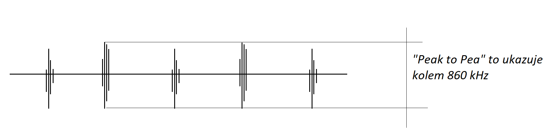

JirkaZ: tak jsem zkusil odpory 480k, pak 150k, pak 15k... a na obrazovce nic, generátor nastavený na 455 kHz. Postupoval jsem takto :
Když zkusím samotný generátor, tak je na obrazovce krásná sinusoida 455 kHz.
Když připojím trafo (pro 1.test žluté, ale to je snad jedno)tak, že spojím krajní vývod primáru a protější nohu sekundáru se zemí generátoru a sondy, sondu osciloskopu připevním na druhou nohu sekundáru a generátor přes shora uvedené odpory k odbočce primáru, tak se neděje zhola nic.

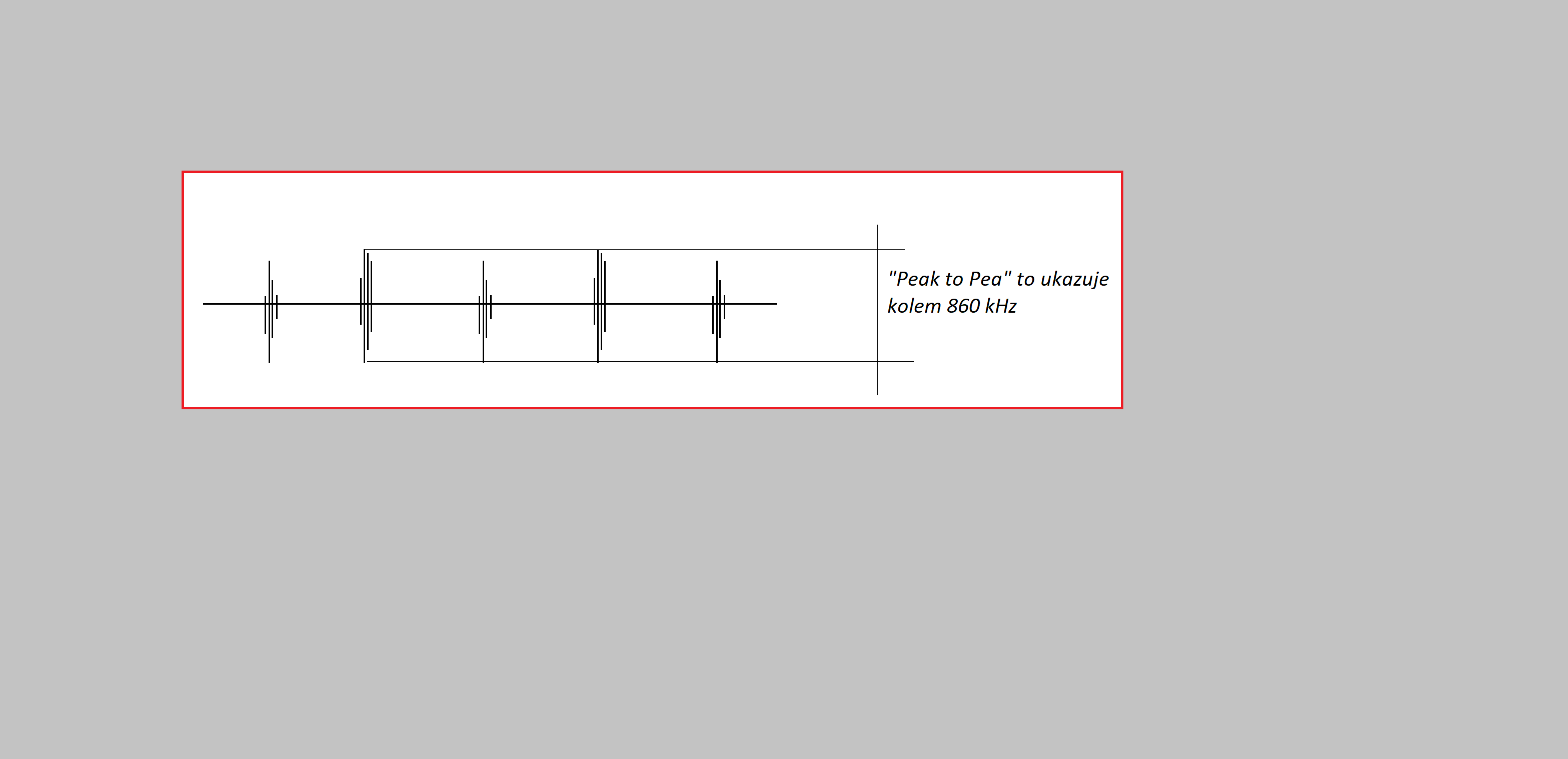

Edit: když jsem to zkusil na černém trafu a trochu si s tím víc pohrál, dostal jsem tento obrazec (viz. připojená kresba- můj telefon si s PC moc nerozumí). Kurzory v ose "y" ukazují něco kolem 860 kHz, generátor pořád nastavený na 455 kHz.
to, co je šedé, je na obrázku naprosto zbytečné, jen si zasíráš prostor pro přílohy.

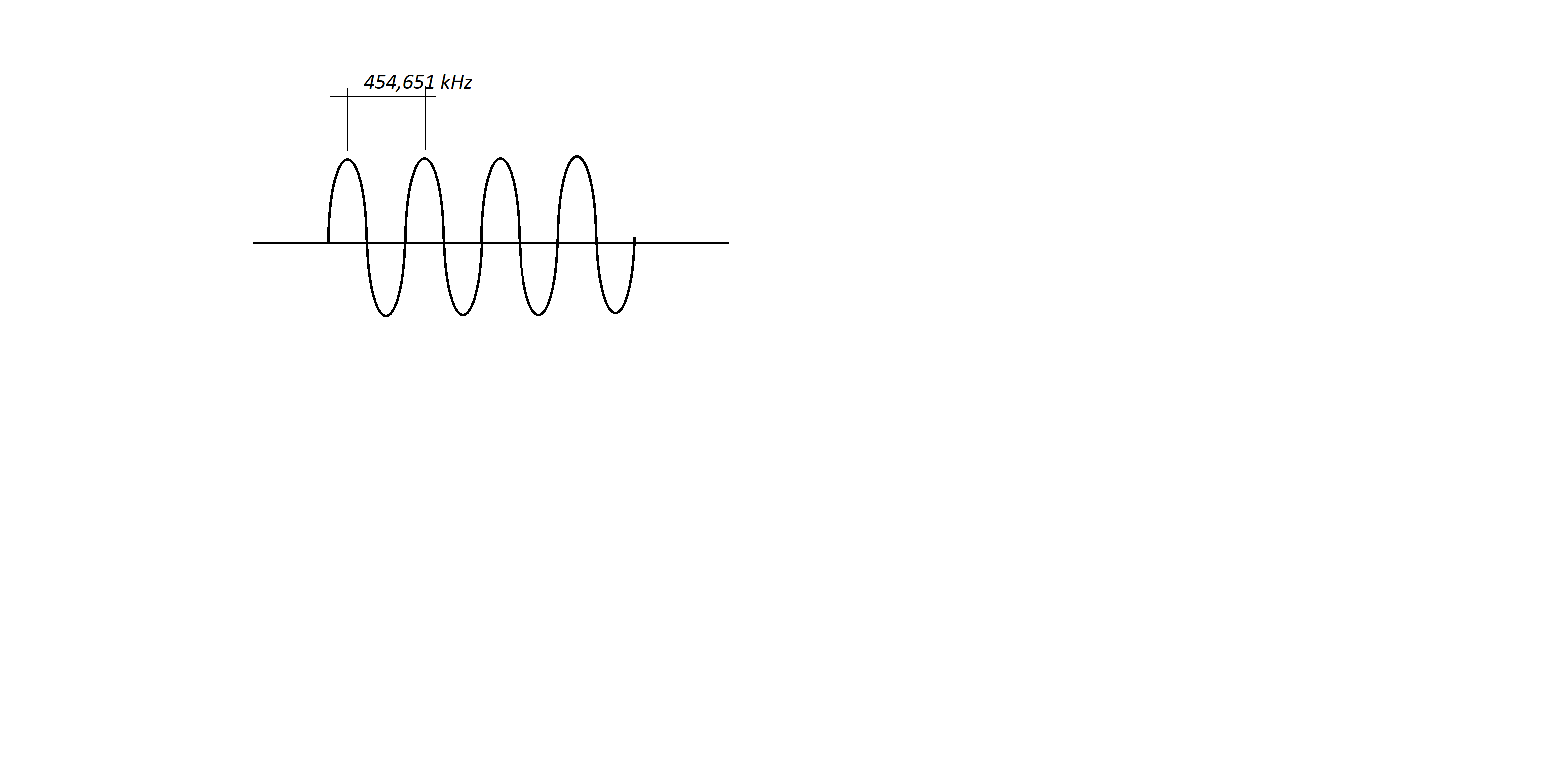

Aha, tak to si nesmím plést osu "y" s osou "x" , na ose "x" mám s černým trafem a generátorem na nastaveným na 455 kHz krásných 454,651 kHz (po půlhodině snahy připojit svůj Nokia s Windows 8 k počítači to radši zase nakreslím - viz přiložený obrázek). Ještě jsem nezkoušel prolaďovat generátor, protože to celé držím v v obou rukách, musím vymyslet nějaké upevnění pomocí konektorů.

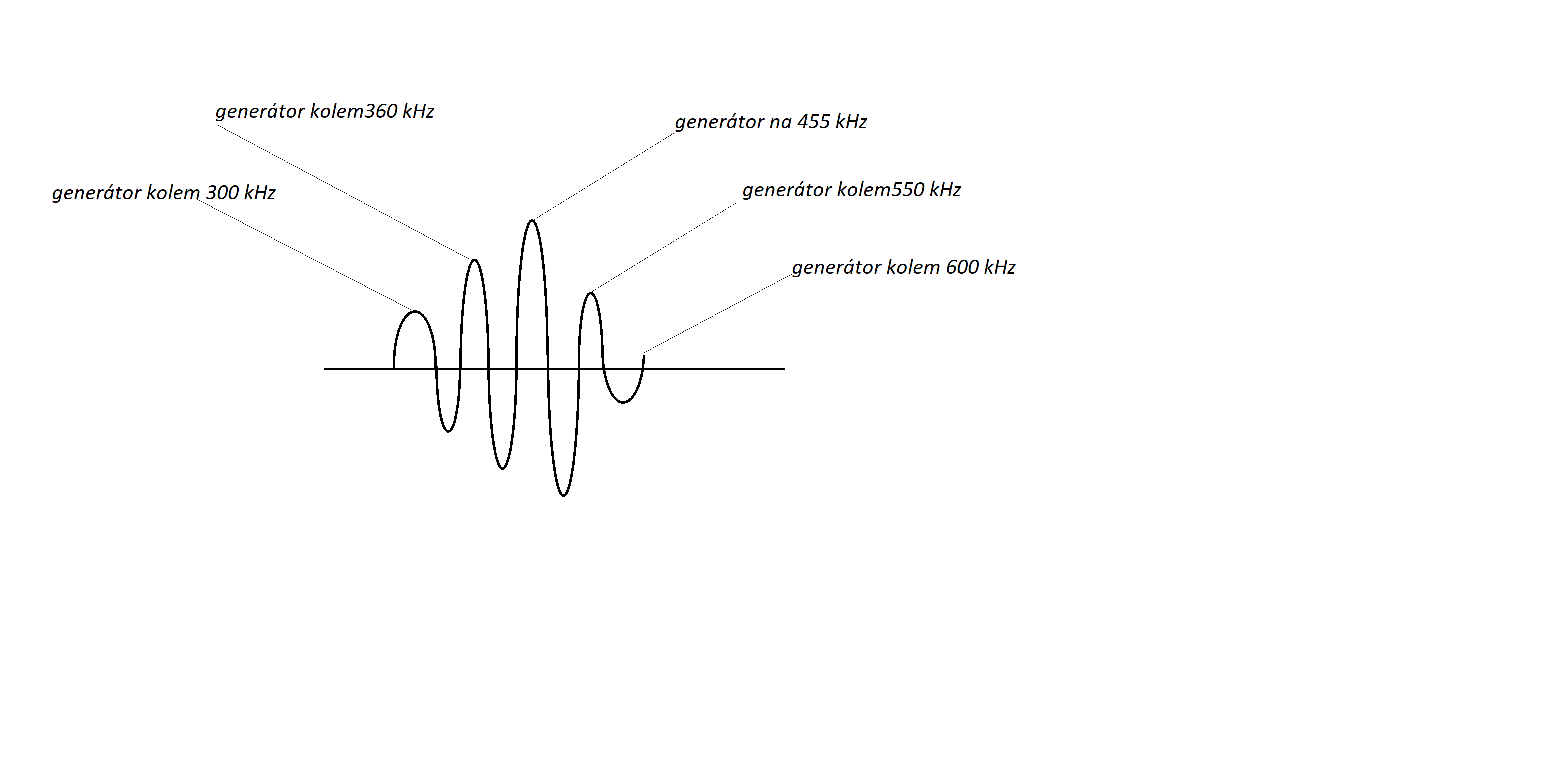

Tak když jsem to konečně chytil konektory a začal prolaďovat generátor, tak se dělo přesně toto: okolo 455 kHz byla amplituda výrazně maximální, s postupným snižováním a nebo taky zvyšováním frekvence amplituda signálu výrazně klesala - opět přikládám malůvku. Odpor použitý pro připojení odbočky 10k. Použité trafo Toko 7 x 7 mm černé, označení LLC 5338, 455 kHz.

No vidíš, ten poslední příspěvek dává smysl.
Kdybys generátor ještě připojil přes větší odpor, jak píšu výše (oněch cca 250k, aby ses přiblížil Zo pinu 15 A244D), tak můžeš prohazovat konce primáru a přesněji si namodeluješ rozdíly ve výsledné jakosti LC obvodu a tím i odpovídající selektivitě.
Ale to je jen pro úplnost, lepší to bude zkoušet ve funkčním přijímači.

Kdy už konečně začneš vkládat oříznuté obrázky (jen užitečný obsah), jak jsem ti předvedl u prvních příspěvků?
Fakt mě nebaví to dělat za tebe pořád.
Mimoto fórum nezná u příloh českou diakritiku v názvech souborů, tak ji taky vynech.
