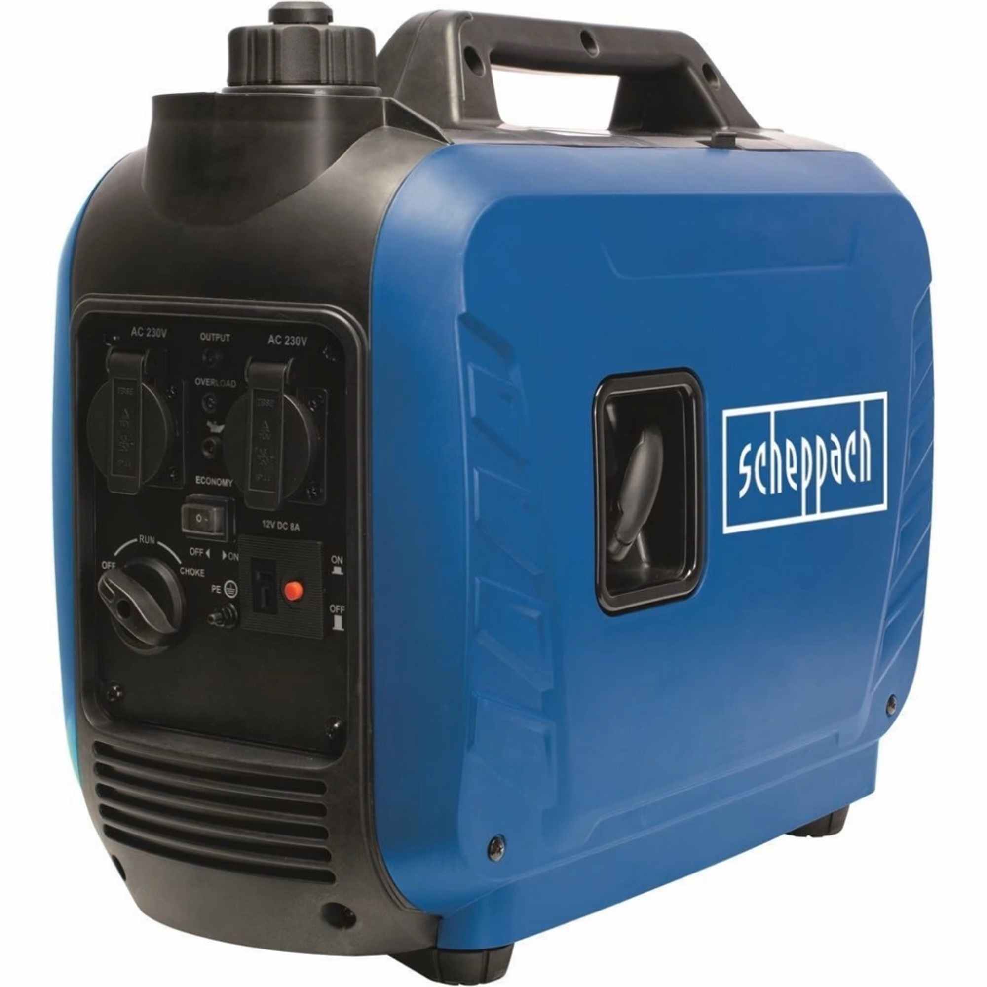

Pikofarad
Založen: Dec 02, 2007
Příspěvky: 1601
PříspěvekZaslal: po listopad 17 2025, 19:11    Předmět: Citovat
Na překlenutí výpadků,plánovaných i náhodných jsem pořídil Scheppach SG 2500i.Naposled opravovali 22kV a odstávka trvala 9hod.Spolehlivě utáhne mrazák,velkou lednici,telku 50",PC,WiFi.Celou dobu jela celkem tiše na eko,dalo by se připojit víc spotřebičů,ale tím se rozběhne naplno a už je hlučnější.Za ty prachy je to dobrý kauf
