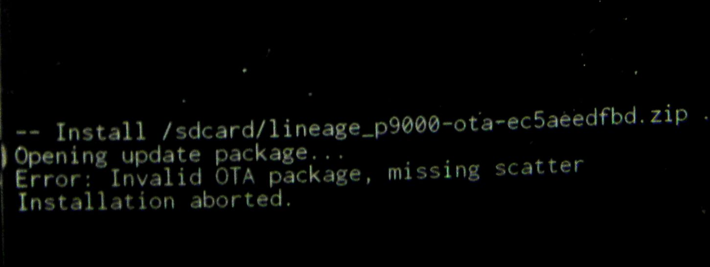

Zdar, pokusil jsem se nainstalovat lineage pro svůj mobilní telefén ale bez úspěchu, nemám s tím žádné zkušenosti takže rady z netu mi jsou k ničemu. Jsou tam použity jakési písmenné zkratky které mi nic neříkají, lze to nějak řešit pro mě kdo s tím nedělá? Zkusil jsem i Android 7 se stejným výsledkem.
Stažený Lineage je pro P9000.

Nepíšeš, podle jakých "rad" (webu) postupuješ. Telefonu se nelíbí obsah souboru a chybějící Scatter.txt (soubor obsahující info o rozložení particií v paměti).
Zkus postupovat podle tohoto webu.
Doporučuji předem zálohovat firmware pomocí nástroje SPFlashTool, jinak z toho můžeš mít cihlu.

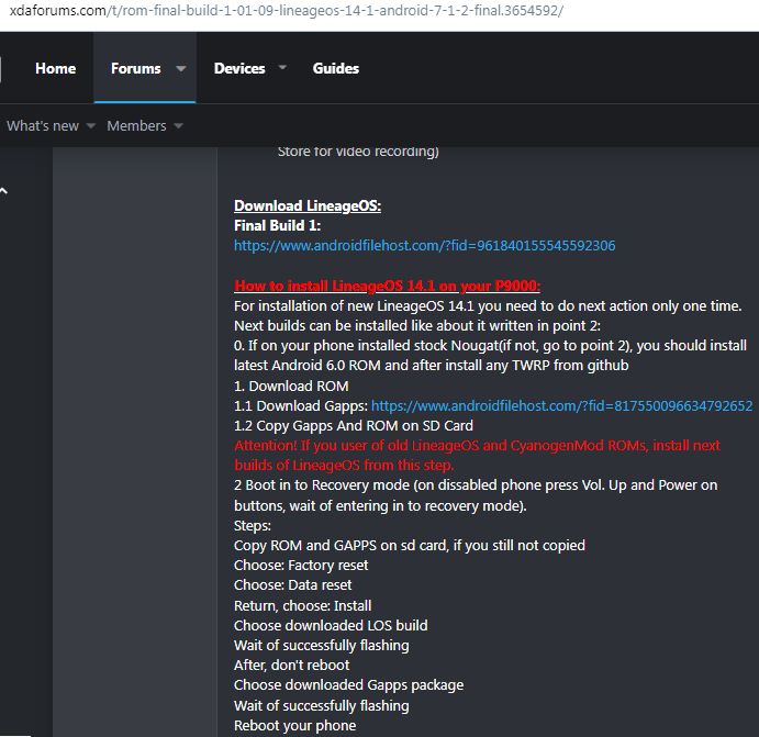

Postupoval jsem podle návodu na obrázku. Jen netuším co je TWRP, možná je příčina tady? V telefénu je Android 6.

TWRP (Team Win Recovery Project) je náhrada továrního Recovery systému telefonu. Má mnohem více možností než původní. A pokud je podmíněno spuštění instalace z něho, je třeba to respektovat, stejně jako další podmínky (Android 6 jako výchozí systém, tovární reset...).

Tohle není zrovna procházka růžovým sadem a vyžaduje to více kroků a k nim potřebných znalostí, které lze získat na fórech, k tomu určených. Jeden odkaz jsem ti dal. Chce to jen trpělivost, zbrklost se nevyplácí.
K instalaci TWRP je třeba ho stáhnout a nainstalovat pomocí nástroje ADB nebo SPFlashTool (tedy skrze PC). To předpokládá stáhnout a instalovat i potřebné ovladače pro Win.
