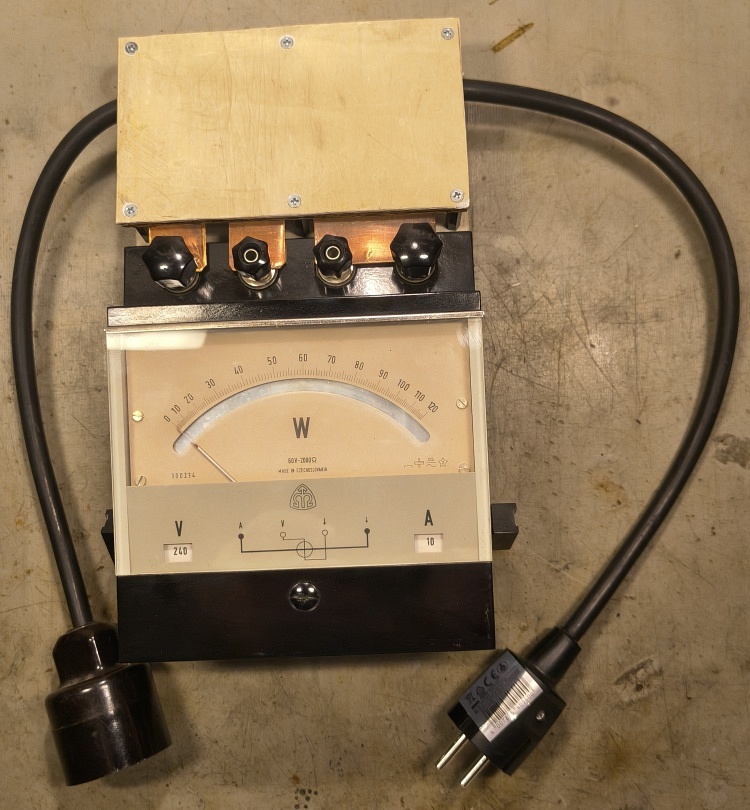

mtajovsky
Založen: Sep 19, 2007
Příspěvky: 3719
PříspěvekZaslal: ne listopad 16 2025, 18:44    Předmět: Citovat
Starý, ale pořád dobrý. V těchto dnech naměřím na tep. čerpadle Toshiba vzduch-vzduch s invertorem při topení na 19 stupňů v baráku příkon okolo 250 - 300 W.
 Velikost:  278.85 kB
 Zobrazeno:  20 krát
