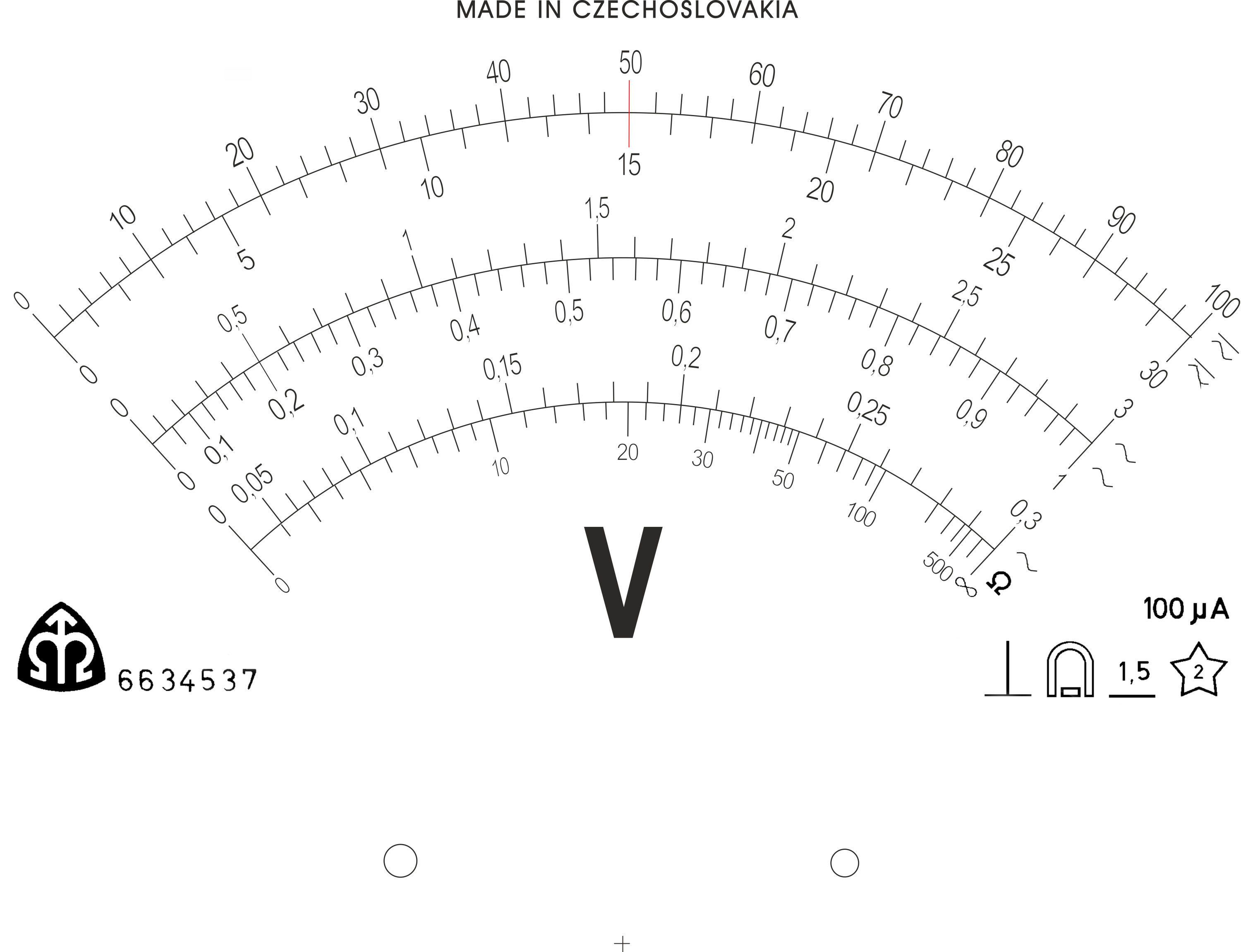

Zkušebně jsem přidal stupnici pro BM388 exportovanou jako bitmapa v rozlišení 600x600 bodů na palec - lepší CDR 5 neumožňuje. Pokud by to vyhovovalo, udělám to postupně pro ostatní stupnice.

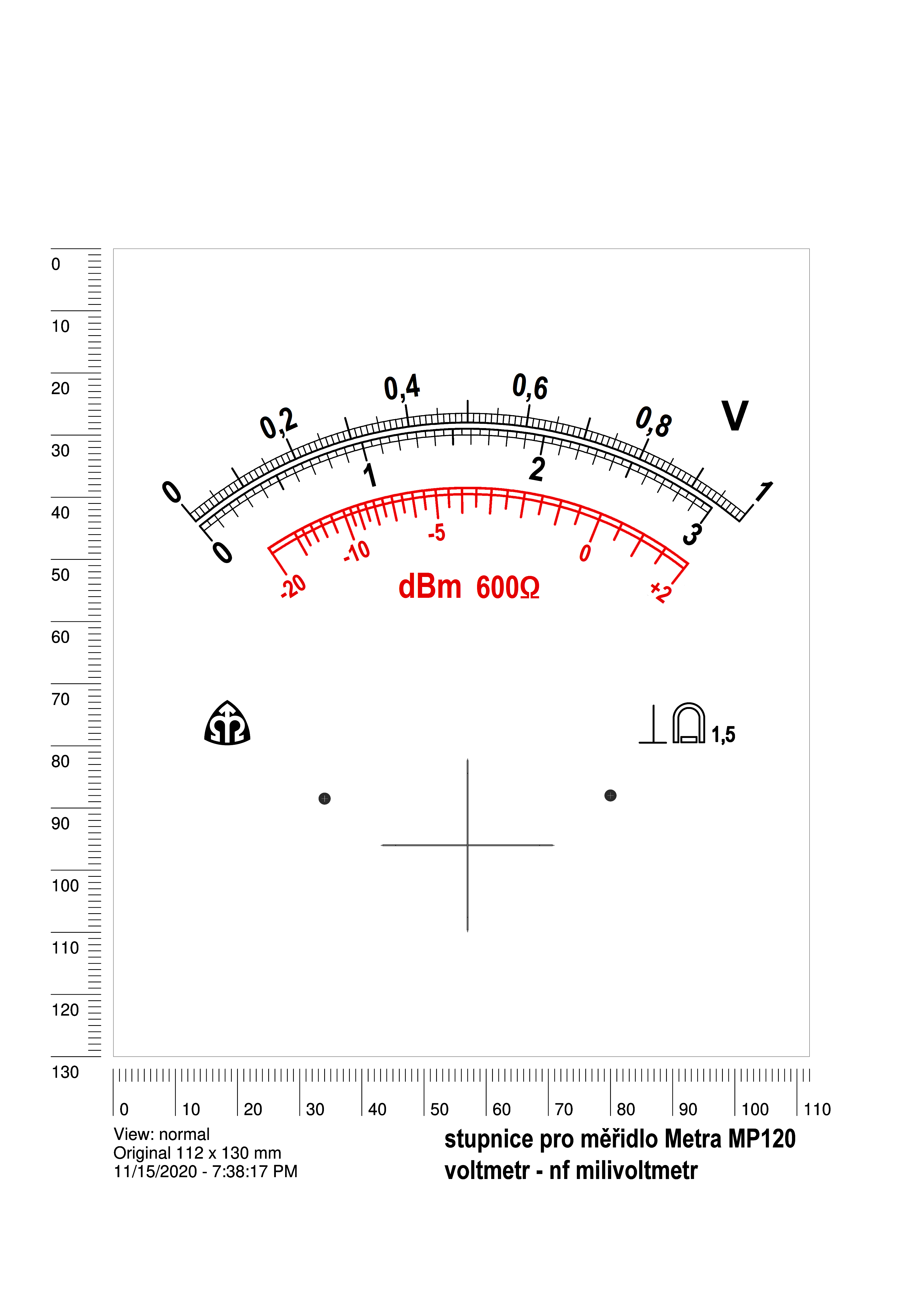

Jirko, zvětšovat stupnici na MP80 by asi i šlo, ale byla by pak děsná pakárna ji správně umístit.
Ale na tu MP120 jsem tu už dřív dával odkaz, tak tady je znovu, už upravený pro BMko ke stažení.
A tady je náhled:

...v rozlišení 600x600 bodů na palec - lepší CDR 5 neumožňuje...
Nevím, jakou máte verzi, ale ta o které zde píši (X5) umožní i 2400dpi (větší jsem nezkoušel). Je nutno ho do okénka vepsat, ne vybírat z roletky.
BMP má pak 81,4MB, stejně velké PNG jen 2,27MB a PDF 1,33MB.
edit: Ano, už jsem zjistil, že verze 5 je "jiná generace" než verze X5 a neumožňuje větší rozlišení a exportovací možnosti jsou omezené.
Obrázek je zároveň odkazem k souboru.

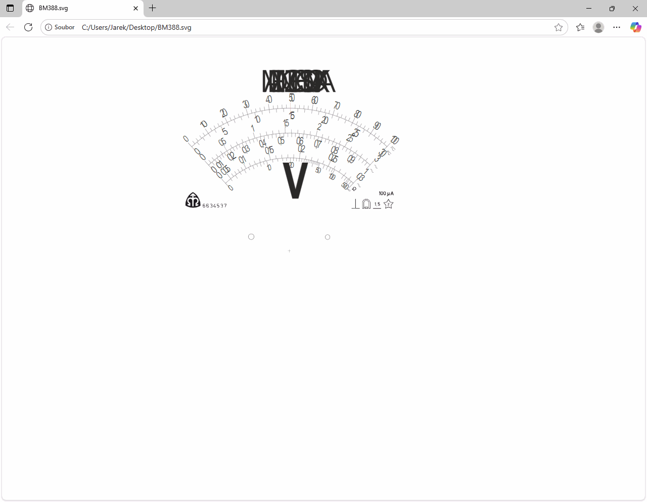

PříspěvekZaslal: pá listopad 14 2025, 23:33    Předmět: Citovat
>JirkaZ>: Umí, ale z nějakých důvodů výsledek vypadá takto (prohlížeč Edge a FF):
 Velikost:  26.63 kB
 Zobrazeno:  29 krát
Příspěvky: 20816
PříspěvekZaslal: so listopad 15 2025, 9:41    Předmět: Citovat
Tento problém vzniká v prohlížečích vektorových souborů (a je jedno, zda jde o .cdr, .svg, .dwg, .emf či .wmf nebo další). Kompatibilitaa je podmíněná - musí se vlézt do nastavení prohlížeče a vyhrát si s nastavením škálování prvků: velikost a font textu, jeho umístění vůči nějakému referenčnímu bodu, umístění, barvy a tloušťky čar - málokdy jsou v defaultním nastavení takové, aby z toho vypadl původní vzhled a ještě byl vhodný k tisku. V DWG Vieweru stačilo jen najít celkovou velikost pro soubor .bmp, popisy totiž zůstaly stejně velké. Třeba to funguje i v jiných prohlížečích.
Pro plotter to platí taky, i když ten umí kreslit přímo vektorově, jen ty rozměry také zpravidla napoprvé nesedí.
Prostě nejspolehlivěji vyexportuješ původně vypadající bitmapu pro tisk zase jen z programu, ve kterém jsi stvořil původní vektorový soubor.
