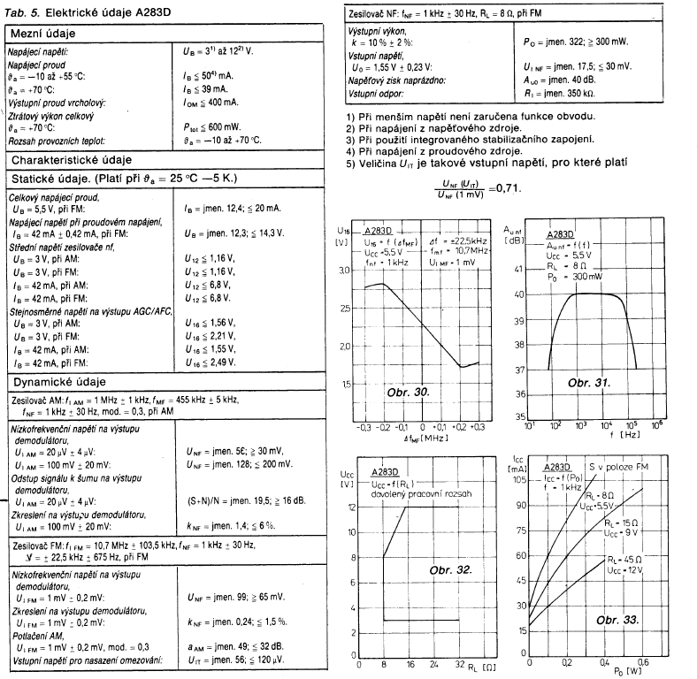

A281 je zajímavější, proto že má použitelný rozsah přes 40MHz, v pravděpodobně Klabalovém satelitním přijímači, někdy kolem r.90, byla osazená na obrazové MF na 38MHz. Jinak je použitelná jako řízený vf zesilovač, pokud na vstup řízení AVC přivedeš malé záporné napětí, řízené potenciometrem...
Tady je vnitřní zapojení a283:
http://www.ebastlirna.cz/modules/Forums/files/1083_187.jpg
 Velikost:  152.58 kB
 Zobrazeno:  3 krát
