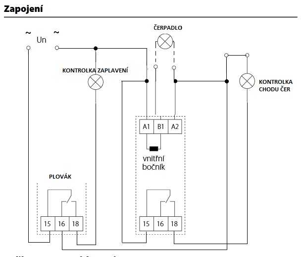

Koupíš mimo čerpadla škatulku , hlídací relé , plovák se šňůrou dle potřeby , zásuvku , do které zapojíš vidlici čerpadla . Toť vsjo .
relé např. https://www.rele.cz/p/pri-34#3904

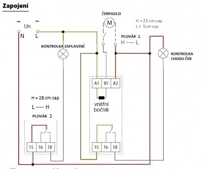

Super ďakujem, len princíp som upravil pre tie moje požiadavky: čiže pri priesaku ak čerpadlo stíha tak zopne kontrolka chodu čerpadla, ak je toho viac tak zopne plavák č.2 ďalšiu kontrolku-bzučiak, ešte skôr než voda vystúpi zo šachty. Zbytok rieši podľa situácie obsluha. Predpokladám že pripojenie L a N je ľubovoľné, pripojil by som dľa obr.
Nie je niečo na podržanie zopnutého stavu kontrolky toho chodu čerpadla na DIN lištu Question Čiže ak raz kontrolka zasvieti, tak vypnúť ju dokáže iba obsluha, a to nezávisle na samovypnutí či samoznovuzapnutí čerpadla? A to isté bez-DIN-lištové? Nenašiel som nič, iba modul oneskoreného vypnutia pod vypínač a akýsi max. 30-hodinový na DIN..

To s tím plovákem nepřeháněj , nebo navař nějaký s krátkým kabelem . Tady u nás https://www.cerpadlo-cerpadla.cz/PUMPA-plovakovy-spinac-10m-H07RNF-d7582.htm#
Paralelně ke kontrolce dáš nejmenší-nejlevnější bistabilní relé 230v , koupil bych na bazoši i plovák .
Ale znamená to reset tlačítko , aby jsi ho vrátil .
Anebo dáš ze šuplíka zdarma dvě relata . První sepne to druhé a to zůstane sepnuté samodržným kontaktem . Zase je nutné reset tlačítko . Relata bývají i zdarma u mikrovlnek s displejem , nebo mám z nějakých likvidovaných rozvaděčů , nebo bazoš myslím jsem kupoval do DIN použitá za 2. € i s držákem . Kdybys byl v Čechách , tak ti pošlu relata zdarma .

Až nyní jsem si všiml , že jsi vyřadil blokaci čerpadla při zaplavení , a nahradil to vypínačem , takže přeloženo na obsluhu . Pokud si chceš ponechat tuto možnost , tak to nech původní a vypinačem přemosti plovák .

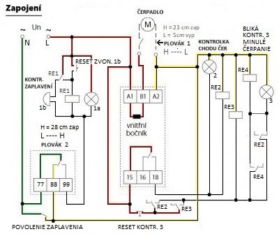

BOBOBO ak si myslel takto (obr.), je to ozaj lepšie -trocha som to ešte zahustil..
Čerpadlo je doma, skúsim dať na tú keramiku pozor -snáď sa časom nerozpraskne sama..
Nakoniec som zistil, že tie DIN zvončeky/bzučiaky sa pripájajú na 230V cez tlačítko -čo mi vyhovuje -mal som za to, že sú natvrdo s vyvedeným spínaním (a takto sa to pri neznalosti konkrétneho materiálu vždy komplikuje..).
Schéma na obr. by mala byť kompletná, vo východzom stave, požiadavky od zapojenia:
Čerpadlo Gardena 11000 nastavené na hraničné hodnoty zap. 23cm, vyp. 5 cm. V šachte začne pribúdať voda. Pri dosiahnutí hladiny 23 cm zopne plavák 1 čerpadlo, rozsvieti sa kontrolka chodu čerpadla [2]. Pri poklese hladiny na 5cm plavák 1 čerpadlo vypne, kontrolka chodu [2] zhasne, a súčasne začne kontrolka [3] blikaním upozorňovať, že síce je ticho, ale niečo sa dialo.
Ak by po dočerpaní voda zasa stúpala, čerpadlo aj kontrolka [2] zopne znovu -vyčerpá, a tak dookola.
Kontrolka [3] však už bliká nezávisle od stavov stále, až do zatlačenia tlačítka "Reset kontr.3" obsluhou, čím upozorňuje, že toto nie je čerpanie prvé, a že to s tou vodou asi bude na dlhšie. Zatlačenie "Reset kontr.3" počas čerpania nemá vplyv na ďalšiu riadnu funkciu kontrolky [3], tá začne blikaním upozorňovať na každé dočerpanie.
Po dočerpaní môže obsluha dvihnutím plaváka vynútiť spustenie čerpadla a tak vyčerpať zvyšných 5cm vody v šachte až na výšku hladiny 2mm (dľa tech. dok).
V prípade, ak pribúdanie vody prevyšuje odčerpávaciu kapacitu idúceho čerpadla, po dosiahnutí hladiny napr. 28 cm, čo je trebárs v šachte hlbokej 35cm ešte 7cm pred rozliatím vody na podlahu pivnice, zopne plavák zaplavenia [2] kontrolku [1a] spolu so zvukovou signalizáciou [1b].
Privolaná obsluha môže vypnúť zvukovú signalizáciu [1b] (zvonček, bzučiak) tlačítkom "Reset zvon.1b", a obhliadkou situácie zváži, či je vhodné tento silnejší priesak priebežne odčerpávať, a tým ho tlmiť, alebo či pri veľmi silnom alebo dlhom priesaku radšej pivnicu nechať zaplaviť, čo povolí vypínačom "Povolenie zaplavenia". Zmeniť zvolený stav môže zasa len obsluha.
Samotná signalizácia zaplavenia sa však po vyčerpaní, a teda vypnutí plaváka 2, automaticky zresetuje do východzieho stavu.
Je to v poriadku, aj z pohľadu bezpečnosti ??
Do prívodu N a L mienim zaradiť nejaký dvojpólový vypínač. Prívodný vodič PE pripojiť na zásuvku pre čerpadlo na kolík.
 Velikost:  47.48 kB
 Zobrazeno:  47 krát

Máš to zajímavě elektricky překombinované, ale vžij se do situace kdy elektrikář nebude doma, v ovládačce se něco po...e a voda pomalu stoupá. Udělej ještě pro zicher vedle zásuvku pro chod čerpadla pouze s kontrolou obsluhy do doby kdy nastoupí opravář (samozřejmost je použití chrániče).

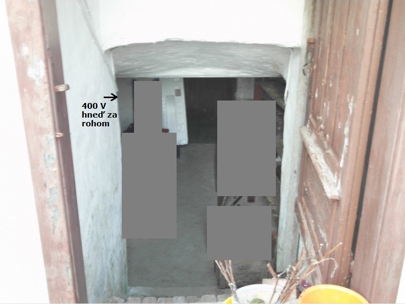

Betónovanie šachty som pre mrazy musel odložiť, potom práce jarné, letné, atď, konečne by to teraz šlo. Mám vo veci prosbu k elektroinštalácii:
Pivnica je napájaná zo starej centrálnej rozvodnice vedľajšieho starého RD 4-žil. káblom uloženým v zemi, isteným keramickými bajonetmi 3x 20A. Všetko v RD aj pivnici je min. 50r. inštalácia TN-C. Bez hromozvodu.
Prívod slúžil pre 3f motor vodárne, osvetlenie pivnice, neskôr bola pripojená štyrmi žilami aj vedľajšia garáž. Motor vodárne časom vymenili za 1f na zásuvku.
Z pivnice chcem ešte ako dočasné riešenie napojiť kábel do záhrady (natiahnutý CYKY 3x2,5) pre tamojšie studničné 1f čerpadlo spolu so zásuvkou pre kosačku, a tiež pripojiť v tomto vlákne diskutované čerpanie zatopenia pivnice, možno aj plánované el. ovládanie príjazdovej brány RD.
Vyriešenie, minimálne tohto hlavného pivničného uzla, nechám na elektrikára - keďže na troch výstupných vetvách pôjde o prácu s vodou. Predpokladám nejakú rozvodnicu, v nej rozdelenie potrebných vetiev na TN-S. Tiež uzemnenie bodu rozdelenia. A o toto uzemnenie mi teraz ide - ak teda v tomto prípade vôbec môže byť:

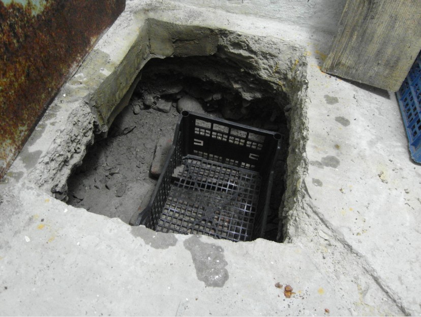

Pivnica je polozapustená, t.j. s podlahou cca 1m pod úrovňou zeme, miestnosť je murovaná cca 3x3m, s 10cm podlahovým betónom.
Šachta pre ponorné čerpadlo zaplavenia je zatiaľ len do podlahy pivnice vyrúbaný otvor cca 50x60, a vykopaná zemina asi do hĺbky 50 cm - čiže teraz najnižší bod je cca 1,5m pod povrchom zeme. Hladina v neďalekej studni je odhadom 2,5 až 3m pod povrchom zeme (samozrejme dľa výkyvov počasia, v suchách klesne aj o meter, no a minuloročné záplavy bola iba 0,5m pod povrchom).
Šachta je na opačnej strane miestnosti pivnice, než je prívod 400V (400V hneď za Ľ rohom ako je vyznačené na obr. pivnice, šachta v rohu náprotivnej steny doľava)
Nebolo by vhodné pred zabetónovaním šachty (výsledný rozmer bude 35x50cm x40cm hĺbka) využiť tento najnižší bod, ktorý bude vďaka budúcemu betónovému dnu možno aj najvlhkejší (mierim na rosenie vzlínaním vlhkosti pod betónom - vlhkejšie miesto už asi inde nebude), a predpripraviť tam nejaké to uzemnenie? S tým že elektrikár by si ho potom zmeral, a ak by nevyhovovalo tak by sa zariadil inak? Ako na to?
