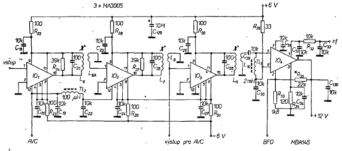

MBA145 by tam šly asi taky?
Příspěvky: 35021
PříspěvekZaslal: čt listopad 13 2025, 18:05    Předmět: Citovat
Místo MA3006 URČITĚ NE - podívej se na katalogový údaje, hlavně na šířku frekvenčního pásma ...

Já vím, třeba kvůli šumu, ale jako hračka na 160 a 80 metrů by to za pokus stálo, těch IO jsou pořád ještě k sehnání krabice.
Tady je kus radia, co jsem kdysi stavěl.
 Velikost:  34.34 kB
 Zobrazeno:  35 krát
Příspěvky: 35021
PříspěvekZaslal: čt listopad 13 2025, 18:15    Předmět: Citovat
Ani v pásmu do 100kHz bych ty "trojtranzistory" nepoužíval, mají nad 10kHz mizerný vlastnosti. Jsou dobrý ještě tak v nf. části AM rozhlasovejch přijímačů nebo telefonů pro pevný linky, kde je omezená šířka pásma na 7-9kHz - ale "Hi-Fi" rozhodně nejsou a pro kmitočty v řádu desítek kHz už bych se jim rozhodně radši vyhnul ... To už jsou snad vhodnější jako střelivo do praku proti votravnejm kočkám co dělají bordel na zahrádce ...

Ahoj vespolek, díky za broučky RayeRovi i Ekkarovi. Nicméně ke vší úctě Jeho královské milosti si dovolím poníženě namítnout, že v prestižním výrobku honosícím se názvem IN70 má brášku MAA125 i v mezifrekvenci 455kHz českých poctivých, snad i s neobvykle malým napětím.
Ale mezi námi, ten šmejd šuměl jako vodopád, nicméně byla rozpoznaná stanice Praha v Olomouci zjara leta páně 1971 dopoledne. Jednalo se o kopii vyrobenou soudruhem učitelem odborných předmětů na výběrové střední průmyslové škole elektrotechnické pane Hyžkou.
Lidi, na tehdejší dobu to bylo tak mrňavé a přitom to hrálo.

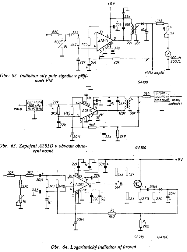

Ta A281 je do mf vhodnější.
https://www.kn34pc.com/construct/v_terziev_am_fm_a281/spr_a281d_rft.pdf

V AR88/2/B to máš česky.
A281 je zajímavější, proto že má použitelný rozsah přes 40MHz, v pravděpodobně Klabalovém satelitním přijímači, někdy kolem r.90, byla osazená na obrazové MF na 38MHz. Jinak je použitelná jako řízený vf zesilovač, pokud na vstup řízení AVC přivedeš malé záporné napětí, řízené potenciometrem...
Tady je vnitřní zapojení a283:
http://www.ebastlirna.cz/modules/Forums/files/1083_187.jpg

Není to nějakej zázrak, ale je to lepší, než jeden tranzistor Very Happy
Co se týče šumu, tak singl tranzistor je lepší než diferenční pár.
Ty diff páry MAA3006 se hodily buď na vyvážené křížové směšovače, nebo jako vstup zesilovač s dobrou přebuditelností (nebo chcete-li, s lepší odolností proti křížové modulaci) .
